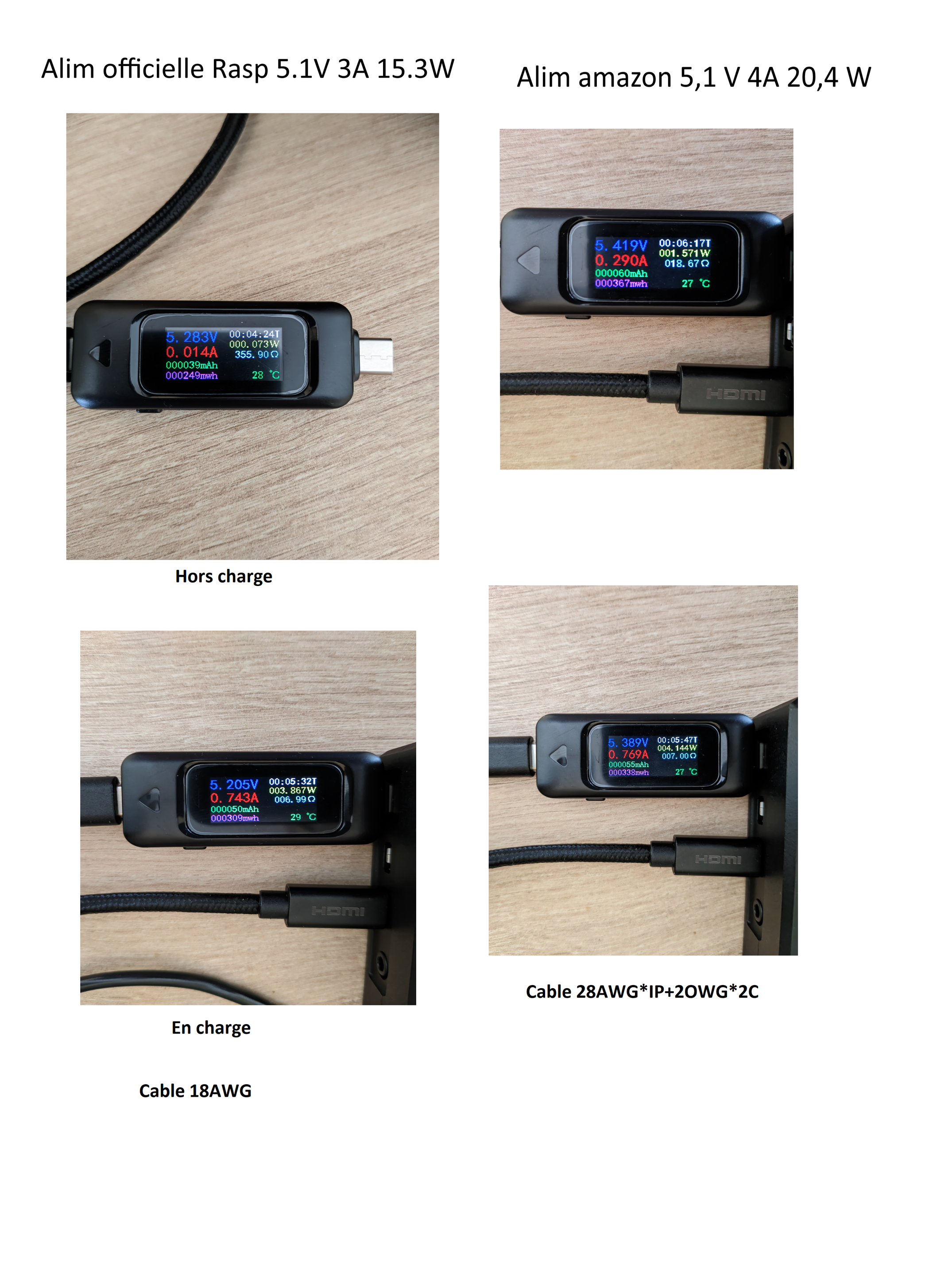

Mon rpi 4 4gb vient d'être installé avec cette alimentation : https://www.amazon.fr/Officielle-Alimen ... tion+rpi+4
5,1 V 4A 20,4 W
Je voulais un interrupteur donc je n'ai pas pris l'officielle.
AVec le RPI sont alimentés un module BT pour le clavier et un SSD M.2 installé dans une cle USB.
L'alimentation sort avec 5,48 V. Est ce que c'est trop pour le rpi4 ? Ca présente un risque matériel ?
J'ai bien lu la norme de 5,25v max mais est ce que c'est vraiment un soucis de la dépasser un peu ?
SI oui, je partirai pour l'officielle mais j'aurais besoin d'un conseil pour le choix de l'interrupteur.
Merci pour votre aide

Je ne sais pas le modèle du composant qui gère la tension du Rpi4 mais sur le 3b+, c'est le mxl7704, et qui accepte 5.5V en entrée.
source : GOODWIN
https://assets.maxlinear.com/web/documents/mxl7704.pdf
Ce composant doit être près de la prise USB-C
Vous n'avez pas précisé mais je pense que c'est 5.48v à vide, non ?
Donc en charge et suivant la qualité des 1.5 m de câble il va y avoir une chute de tension.
Pour moi, cette alim c'est de la quiche !

Est-ce que le AWG est marqué sur les 1.5 m de câble ?
Voila pourquoi je demande :
search.php?keywords=AWG
Je ne mettrai pas cette alim en continu sur un Pi en prod, elle ne va pas durer longtemps, risque d'endommager la carte SD quand elle va se couper et ce malgré que c'est marqué "choix d'Amazon". Halala, le marketing.

Pour répondre aux questions, c'est en image avec le comparatif entre les 2 : https://www.world-lolo.com/images/uploa ... lo.com.png
Si je suis vos conseils je vais lâcher l'alimentation amazon qui semble de mauvaise qualité. Au prix du matos en ce moment, pas trop envi de prendre de risques. Par contre il me faut me mettre en quête d'un interrupteur avec un cable de bonne qualité
