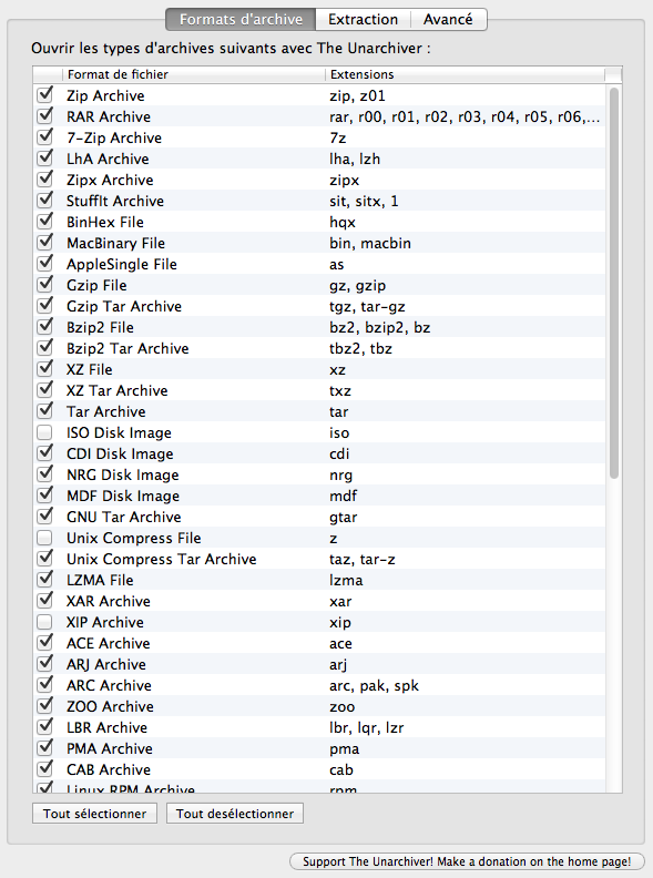

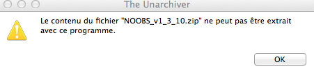

Bonjour Jini,j'ai décidé de suivre tes conseils et de reformater ma carte SD en suivant le Tuto ,j'ai téléchargé SD Formatter et le fichier ZIP de NOOBS sur le site Raspberrypi.org mais je me heurte déjà à un pb pour extraire les fichiers qui se trouvent dans le ZIP NOOBS car avec l'appli The Unarchiver que j'utilise d'habitude sur mon Mac,là ça ne marche pas.....

j'ai téléchargé la dernière version de The Unarchiver et j'ai refait un éssai mais il ne veut pas l'ouvrir non plus......

Je peux décompresser le .zip aussi bien avec unarchiver qu'avec l'utilitaire apr défaut du Mac.
Mon MAC est sous MAC OS 10.9.4, autant dire comme toi.
Essaie de faire clic droit sur l'archive et prend le logiciel par défaut du MAC.
