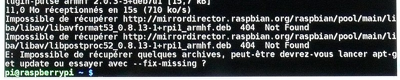

J'imagine que tout ne s'est pas passé comme prévu car voici la fin des messages de la console:
J'ignore le sens de ces avertissements mais comme suggéré, j'ai lancé la commande "sudo apt-get update", puis de nouveau "sudo apt-get install vlc". Cette fois, tout semble s'être passé normalement.
Le message vous disait que des packages (des fichiers .deb) ne pouvaient être récupérés, et vous conseillait de mettre à jour votre raspbian, ce que vous avez fait ! Si la deuxième installation de vlc s'est bien passé, tout est bon !
