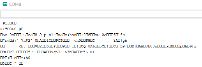

  • Sur un Arduino Nano, j'arrive bien à récupérer les informations.
  • Par contre, avec un module Lolin NodeMCU (https://www.amazon.fr/gp/product/B01MQX ... UTF8&psc=1), je n'ai pas du tout la même chose. Ce qui arrive sur le port RX du softwareSerial est tout bonnement illisible.
Quels sont les différences d'après vous entre les 2 qui expliquerait cela ?

utilisez vous le meme programme sur l 'arduino et sur l' esp8266? attention je croie que sur l'esp8266, la numerotation des pin ne sont pas identique a l'arduino, en gros, digitalWrite(16, LOW) ne correspond pas a la pin D16 , voici la correspondance:

oui j'ai bien fait attention au mapping sur l'ESP8266. J'utilise le GPIO12, soit la broche D6.
Le problème est que le données reçu ne sont tout simplement pas lisible, comme on peut le voir sur la pièce jointe.
Alors que le même montage, et même programme, avec un arduino nano (en sachant le PIN bien sur) fonctionne parfaitement bien.
