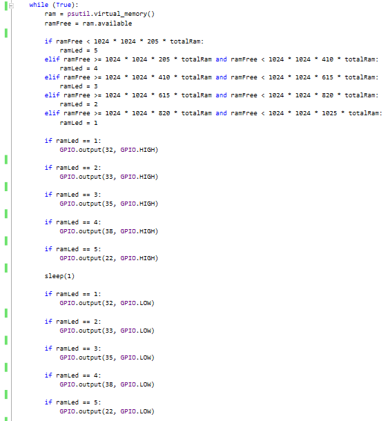

Re: [Débutants] Exemple de simplification de code
Passons aux leds de ram. Comme précédemment, voilà le code original ou cette fois ci j’ai viré le code qui concerne les leds d’usage cpu pour y voir plus clair.

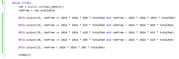

- Modérateur
- Messages : 1100
Finalement, c’est exactement le même principe que pour les leds de cpu, donc on peut aller directement au même niveau de simplification, ce qui donne :

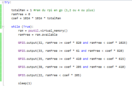

Attaquons maintenant la partie arithmétique.
La première chose que l’on remarque, c‘est que l’opération ‘1024 * 1024 * X * totalRam’ est présente 9 fois dans le code de la boucle, donc autant placer la valeur statique de l’opération dans une variable dès le début. J’appelle cette variable ‘coef’ et surtout, je l’initialise dans la partie déclarative. Non seulement on réduit la taille du code mais surtout on fait l’économie de 9 x 2 multiplications inutile à chaque tour de boucle :

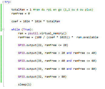

- Modérateur
- Messages : 1100
Maintenant, si on raisonne de façon simpliste, le but recherché c’est toujours d’allumer une led en relation avec un pourcentage au pas de 20%, comme pour l’usage cpu. Utilisons donc des % plutôt que des valeurs recalculées à chaque évaluation. D‘après le code original de Fredéric et de ses valeurs à lui, la valeur maximale de ram est égale à : 1024 * 1024 * 1025 * memoireDuPiEnGo. La mémoire disponible est obtenu par ram.availlable de la librairie psutil. On peut donc facilement transformer ramFree en pourcentage et simplifier grandement les évaluations qui déterminent l’état des leds

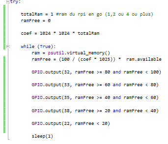

- Modérateur
- Messages : 1100
Puis corriger les petites anomalies et réordonner le code pour arriver exactement au même code que pour les led cpu. La seule chose qui change c’est bien évidement les n° de GPIO et la variable de valeur utilisée.

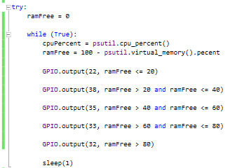

- Modérateur
- Messages : 1100
Ça veut dire que l’on n’a même pas besoin de définir la quantité de ram du pi dans le code et que l’on peut même utiliser la propriété percent pour s’affranchir des calculs de conversion. Cette propriété ‘percent’ représente la mémoire utilisée alors que nous on veut la mémoire dispo, qu’a cela ne tienne, il suffit simplement de faire 'ramFree = 100 – ram.percent' que l’on peut condenser en une seule instruction pour s’éviter la variable ram et on a directement le pourcentage de mémoire dispo dans ramFree. Les variables coef et totalRam n’ont plus raison d’être donc on peut les supprimer.
Ça commence à être vachement plus lisible vous ne trouvez pas ?
Et si on fait le compte, le code original faisait 27 multiplications par tour de boucle. Désormais on se contente d’une seule soustraction.
Prochaine étape, la sortie 'propre' du programme.
