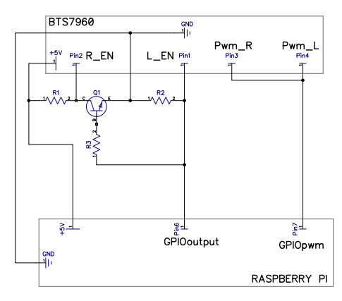

Je n’avais en effet pas percuté que les BTS utilisent un signal pour la rotation droite et un autre pour la rotation gauche. Pour remédier a ça, tu peux simplement connecter les pins R_EN et L_EN de chaque module a des GPIO de façon à désactiver les rotations de l'un quand l'autre utilise le signal pwm. Le problème, c’est que les moteurs ne pourraient pas tourner dans le même sens a des vitesses différentes en même temps :cry:
Cela dit, avec un peu d’imagination, c’est facilement jouable et en économisant 2 GPIO. C’est juste un Suggestion car c’ayant pas ce genre de module, je ne peux pas essayer, mais cela devrait fonctionner :
Une seule pin PWM du PI qui raccorde les broches L_PWM ET R_PWM d’un même module BTS.
Une GPIO en sortie qui définie le sens de rotation. Cette sortie GPIO directement relié à L_EN pour activer la rotation à gauche et un inverseur (NPN) qui switch R_EN pour désactiver la rotation à droite
Vite fait à l’arrache pour que tu comprennes ce que je veux dire, voilà à quoi va ressemblerait
Dans cette configuration :
Si la GPIO est à 0, R_EN est à l’état haut (pull up R1) et L_EN à l’état bas (pull_down R2), donc, rotation à droite
Si la GPIO est à 1, R_EN st mis a l’état bas par le swith Q1 et L_EN est mis à l’état haut par la GPIO, donc rotation à gauche
Avec ça, les 2 modules BTS devienne totalement indépendant aussi bien en vitesse qu’en sens de rotation. Il y a d’autres solutions que l’utilisation d’un transistor (porte logique, mini relais inverseur …) , mais c’est ce qu’il y a de plus facile a mettre en œuvre je pense

Merci beaucoup pour les infos et le temps que tu prends à m'expliquer avec des schémas ;) !! t'es génial.
Partant de cette idée (1 GPIO output pour désactiver un sens de rotation), je ne comprends pas pourquoi
car si je n'ai plus que 2 fils PWM au total, il y aurait 1 BTS sur PWM.channel 0 et l'autre sur PWM.channel 1, (avec 4 GPIO en output, 2 par BTS, pour activer les sens de rotations)...
M'enfin si tu me le présentes comme ça, c'est bien qu'il y a une raison!!... l'électronique ce n'est pas mon fort, j'ai déjà du regarder ce qu'était un Transitor NPN :roll:
Ceux-ci feront l’affaire ? :

Pour le montage à transistor, c’est juste un exemple (un peu d’électronique de base ne fait pas de mal, il y en a bien besoin ici …) L’idée c’était de définir le sens de rotation avec une seule gpio de commande et un seul pwm. Pour ça, n’importe quel npn ferait l’affaire. La subtilité est juste dans le dimensionnement de R1 et R3 de façon à tirer un minimum sur le 5v tout en garantissant le régime de saturation. Un bon exercice pour les apprentis électronicien qui les ameneraient à la conclusion que dans ce cas particulier, il y a tout intérêt à prendre un transistor qui a un très faible gain.

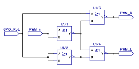

Exemple avec 4 portes NOR (un 7402 …).
Tout ca pour dire qu'avec un peut réflexion, il ni a pas de problème, il y a juste des solutions ;-)

Compte tenu du marquage on était en droit de penser que L_EN et R_EN pouvaient servir à inhiber l’un ou l’autre sens de rotation, ce qui visiblement n’est pas le cas. Cela veut donc dire que le montage a transistor ne fonctionnerait pas non plus puisqu’il fait la meme chose que la solution que tu as testée en câblant ces broches sauf qu’il ne se contente que d’une gpio. En revanche la solution logique que je t’ais proposé fonctionne de façon totalement différente. Celle la te permettrait de garder ces 2 pins à l’état haut (5v) et de n’utiliser aussi qu’une seul gpio de commande par module.
C’est vraiment de la logique de base facile à comprendre. Les portes sont des NOR (NON OU). La règle d’une porte logique NOR est que la sortie n’est à 1 que si toutes les entrées sont à 0.
a b o
0 0 1
1 0 0
0 1 0
1 1 0
ce qui donne :
Si GPIO_Rot est à 1, la sortie de la porte 3 est bloquée à 0 quel que soit l’état du signal pwm. La porte 2 qui est montée en inverseur maintient un état 0 sur l’entrée b de la porte 4 donc sa sortie (PWM_L) est l’inverse de la sortie de la porte 1 (/PWM_In).
SI GPIO_Rot est à 0, la sortie de la porte 3 (PWM_R) est l’inverse de la sortie de la porte 1 (/PWM_In). La porte 2 qui est montée en inverseur maintient un état 1 sur l’entrée b de la porte 4 donc sa sortie est bloquée à 0
La porte 1 est montée en inverseur de façon à avoir les meme niveau d'états pwm en sortie qu’en entrée.
Perso j’utiliserais sans hésiter cette solution. C’est extrême simple à mettre en œuvre puisqu’il ni a qu’un seul composant que l’on trouve partout. Cela peut etre soit un 74LS02 mais aussi CD4001. Ce sont des composant qui doivent couter tout au plus 50 cents à l’unité et que l’on trouve obligatoirement chez n'importe quel vendeur de composant et par poigné dans tous les tiroirs d’électroniciens amateur.

Là si je ne comprend pas je n'ai plus d'excuse, superbe explication, clair et efficace ! (comme toujours avec mr Bud Spencer :D )
Logique simple, mais il faut y penser !
Les opérateurs logiques j'ai vu ça pendant mon année d'étude, mais pas mis en pratique, donc savoir qu'il faut un 74LS02 ou CD4001...
Je commande ça tout de suite, car ça me parait bien mieux que d'acheter une carte d'extension PWM TLC5947 qui me coutera bien plus cher.

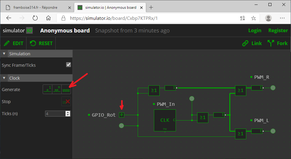

kado :
Le petit montage en simulation logique en ligne : https://simulator.io/board/Cxbp7KTPRx/1
1 - Démarrer le générateur de signal
2 - tu peux ensuite changer l'état de la GPIO_Rot en cliquant dessus
Le simulateur ne propose pas de porte NOR, donc j'ai utilisé des porte OR que j'ai fais suivre par des inverseur (NOT)
ps: je l'ais fais en Anonymous, donc je ne sais pas combien de temps cela reste en ligne.
