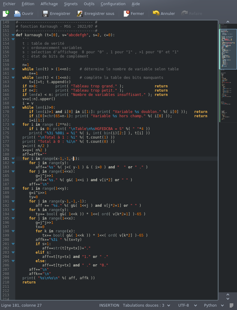

Bonjour ,
Voici donc mon programme de la fonction karnaugh (et sans générer de tableaux) :P .
Pour l'utiliser , il faut bien évidemment générer une table de vérité .
Ex : avec une suite de 0 et 1 correspondant au résultat sortant correspondant à l'état des bits d'entrée .
table = [1,0,0, etc ,1,0 ]
Que vous pourrez afficher avec le code suivant :
for i in range( len( table )):
   if i<1: print ("    HGFEDCBA = S")
   print ("%3i %08i = %s" %( i, int(bin(i)[2:]), table[i] ))
Exemple d'affichage d'une table que j'ai généré :
...    if i<1: print ("    HGFEDCBA = S")
...    print ("%3i %08i = %s" %( i, int(bin(i)[2:]), table[i] ))
    HGFEDCBA = S
  0 00000000 = 1
  1 00000001 = 1
  2 00000010 = 0
  3 00000011 = 1
  4 00000100 = 1
  5 00000101 = 1
  6 00000110 = 1
  7 00000111 = 1
  8 00001000 = 1
  9 00001001 = 1
 10 00001010 = 1
 11 00001011 = 1
 12 00001100 = 0
 13 00001101 = 1
 14 00001110 = 0
 15 00001111 = 0
Ce qui donne le résultat suivant une fois la fonction karnaugh déclarée :
>>> karnaugh(table)
Table : [1, 1, 0, 1, 1, 1, 1, 1, 1, 1, 1, 1, 0, 1, 0, 0]
Total à 1 : 12
Total à 0 : 4
   . . .C.C.
 . . .A.A. .
 . .1.1.1.1.
 .B.0.1.1.1.
D.B.1.1.0.0.
D. .1.1.1.0.
  0   1   5   4
  2   3   7   6
 10  11  15  14
  8   9  13  12

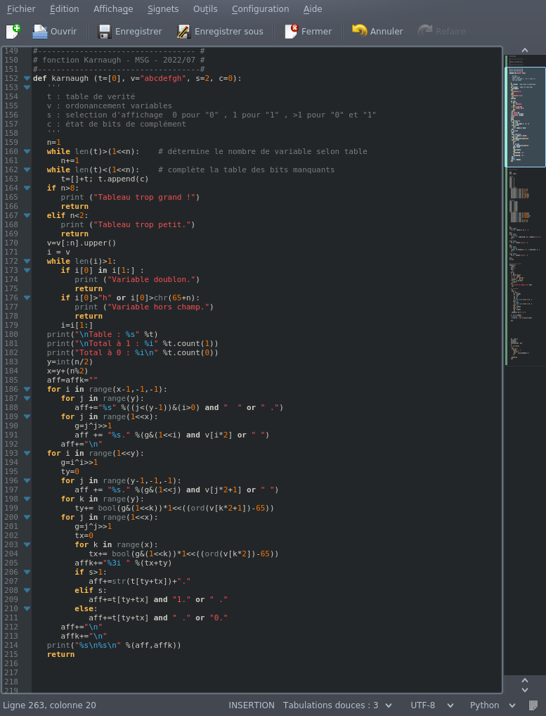

Quelques bugs corrigés , surtout la gestion des variables et ajout de l'affichage de la table de vérité .
Ce qui donne le résultat suivant :
>>> karnaugh(table)
Table
    HGFEDCBA = S
  0 00000000 = 1
  1 00000001 = 1
  2 00000010 = 1
  3 00000011 = 1
  4 00000100 = 1
  5 00000101 = 0
  6 00000110 = 0
  7 00000111 = 1
  8 00001000 = 1
  9 00001001 = 1
 10 00001010 = 1
 11 00001011 = 0
 12 00001100 = 0
 13 00001101 = 1
 14 00001110 = 0
 15 00001111 = 0
Total à 1 : 10
Total à 0 : 6
   . . .C.C.
 . . .A.A. .
 . .1.1.0.1.
 .B.1.1.1.0.
D.B.1.0.0.0.
D. .1.1.1.0.
  0   1   5   4
  2   3   7   6
 10  11  15  14
  8   9  13  12

Artemus24
Messages : 1117
Re: Tableau de Karnaugh en Python
Message par Artemus24 » sam. 20 août 2022 15:31
Salut MSG.
Beau travail ! :D
Evite de mettre des images car si quelqu'un désire récupérer ton code, il préfère le copier/coller alors que dans ce cas, il doit tout retaper à la main avec source d'erreur.
Quel est le but de ce programme ? As-tu un besoin de travailler avec les tableaux de Karnaugh ?
Artemus24.
RPI4B/8GB + Argon FanHAt
Rpi3A+, Rpi3B+
NodeMCU ESP32
MSG
Messages : 119
Message par MSG » sam. 20 août 2022 21:05
Bonsoir ,
Si je l'ai mis en image , c'est bien pour une raison . Ça fait partie de l'apprentissage de la programmation . Moi même , j'ai appris en tapant ce bout de programme , des petites erreurs (oublis de parenthèses et autres espace d'indentation) , ce qui m'oblige à utiliser de bonnes pratiques et être méthodique . Mais surtout trouver la source de l'erreur , car l'interpréteur python à tendance à reporter l'erreur sur la ligne suivante , voir plus loin dans le programme (valeurs hors limite).
Si vous le voulez , je vous le mettrais en listing .
En fait , j'avais fait un tableau de Karnaugh sur tableur pour résoudre un problème , il y a bien longtemps . Je ne vous dis pas la taille des formules longues comme le(s) bras dans chaque case et sur plusieurs feuilles .Et là , j'ai voulu le coder en Python par défit personnel .
Perso , je n'en ai pas une utilité régulière , mais sur certains problèmes , comme à l'époque avec un problème de portes logiques , ça aide bien .
