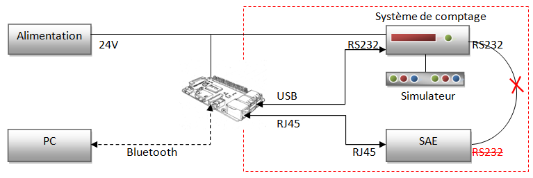

Pour ajouter plus d'information j'ajoute un schéma ci dessous qui résume un peut le but de mes recherches.
Je me concentre sur la partie encadré en rouge, qui est de faire de ma Raspberry PI une passerelle, sachant qu'avant le système de comptage pouvais échanger avec la SAE (Ordinateur de bord de bus (écran)), mais maintenant la SAE ne dispose plus de port RS232 mais de port Ethernet, et le système de comptage ne dispose pas de port Ethernet mais que d'un RS232, d'ou l'idée d'utiliser un RPI comme passerelle!

dyox
Messages : 976
Re: liaison série RS232 avec Raspberry PI 3
Message par dyox » lun. 18 juin 2018 14:19
Il suffit de désactiver le bluetooth pour récupérer la liaison UART.

Vous pouvez voir sur le schéma que j'aurais aussi à faire la configuration bluetooth, donc, existe-t-il une autre solution sans désactivé le bluetooth?
destroyedlolo
Messages : 1637
Message par destroyedlolo » lun. 18 juin 2018 18:03
Oui, avec le cable FDTI qui te créera un second port série.
Celui dont tu donnes le liens pourrait convenir ... mais je n'ai pas vérifié qu'il convertis les niveaux (sans doute vu qu'il sort sur une DB9).
