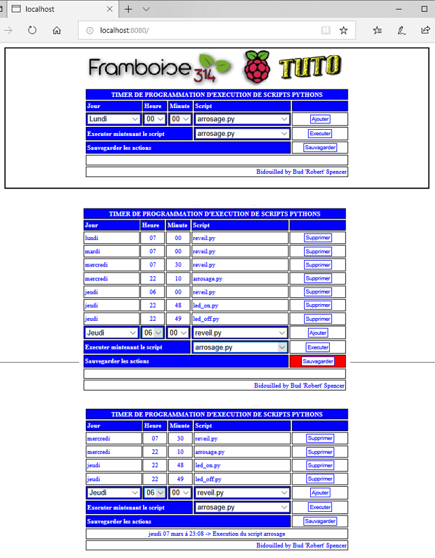

Le script est lancé par cron ce qui me convient très bien, SAUF QUE : pour régler l'heure dans le cron je passe par une connexion SSH (Juice SSH sur android, pour ne pas le citer) et c'est pas franchement ergonomique. Mais ça marche. Mais c'est pas ergonomique.
- La requête :
Je ne sais pas du tout comment m'y prendre mais j'aimerais bien avoir un système plus convivial (style une page web accessible sur mon wifi avec 7 boutons pour les 7 jours de la semaine, sur lesquels je pourrais cliquer et indiquer l'heure correspondante)
Si quelqu'un a des pistes je suis preneur, j'ai pas forcément de grosses compétences, je sais juste me démerder en python pour qu'il fasse ce que je veux (et encore c'est sale)
Et si vous avez une idée encore plus "confort", même sans la solution technique, je suis à l'écoute :) bon pas la peine non plus de me proposer de coder une appli android à qui je parlerais à voix haute pour lui dire "réveille moi à 6h demain steuplé, avec du pink floyd si possible"

La demande est un peu vague, car écrire dans la crontab via une page web n'est pas possible nativement.
Il faut voir le code du programme, et peut-être passer par un fichier de liaison, qui d'un coté stockera les alarmes écrient par le programme web, et de l'autre écrire un autre programme qui vérifiera toute les minutes si il doit déclencher une alarme.

On pourrait imaginer une page où je renseigne les 7 horaires qui s'écriraient dans un fichier ASCII au format du style :
Mon 6:30
Tue 7:00
Etc...
Et par exemple le fait de modifier ce fichier lancé un script qui le traduit dans crontab.
Du coup la question devient :
- de quoi ai-je besoin pour pouvoir écrire dans ce fichier txt de manière sympa depuis mon téléphone ? Je vais me renseigner de mon côté ça doit se trouver par ici (ça sent l'apache non ? Je n'y connais rien en web)
- est il possible de lancer un script python depuis mon téléphone sans passer par ssh ? Je vais chercher sur le forum également et dans les diverses doc
On avance :) merci encore

Pas d’apache, pas de cron, autant de définitions jour,heure,minute,script-python différents que l’on veut. Tout ça en une seul fonction et un fichier de config en mode texte (json). Tout ce qu’il faut pour comprendre comment ça marche et ajouter facilement une page web qui permettrait la config depuis un navigateur (smartphone oupas) est déjà expliqué très longuement dans le reste du tuto.

Je pense que je n'ai effectivement pas été clair dans mes propos :
En fait pour le réglage, j'ai un script sur la raspberry (en plus du script "réveil") que je lance depuis une connexion SSH, je rentre l'heure de réveil et la durée du snooze. Le script crée une tâche planifiée dans la crontab, du style "active le réveil à 7h".
Ce que je souhaite ce n'est pas de passer par Windows mais par mon téléphone android (je n'ai pas envie d'allumer mon pc à chaque fois qu'il faut régler mon réveil !)
Je pense que le seul point qui me pose problème ici c'est de générer de manière confortable un fichier texte sur ma rapsberry pi qui contient les horaires, et ceci depuis mon téléphone portable. En évitant le terminal car c'est quand même super naze sur un téléphone...
Honnêtement une fois que j'ai un fichier "horaires" sur la carte je sais me débrouiller pour que ça finisse dans la crontab, c'est vraiment le fait de générer/modifier ce fichier qui me pose souci.
A ce propos il semblerait que la réponse ait été apportée ! Merci Bud je vois que tu t'es tapé un petit délire :) je jette un oeil ce soir mais ça ressemble à ce dont j'ai besoin ! Ni-ckel !

Imagines une page web ou tu pourrait ajouter ou supprimer autant d'actions que tu voudrais (jour de la semaine, heure, minute et script python). Tout ca par simple sélection dans des combos et avec en prime la possibilté d'executer les scripts d'un simple click dans la page. Forcement avec une GUI dynamique qui ne se charge qu'une fois et qui n'as pas besoin d'etre rafraichie. C'est un peut sur ca que je voulait t'orienter. Pis comme j'aime pas ne faire que balancer des idées en l'air, je me suis amusé a le faire (ca m'as pris un peu plus de 2h00). J'ai pas de pi linux dispo pour ce soir pour tester dessus donc j'ai fait sous Windows. Je testerais demain sur une Raspbian et si tout fonctionne comme prévu (pas de rasions, mais bon … je préfère etre sur), je mettrais les codes en ligne sur le post du tuto.
