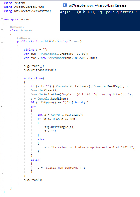

Aujourd’hui, en rangeant un peu dans mon boxon, je suis tombé un petit servos 9g 180° que j’avais dut récupérer je ne sais où. Le plus simple pour le tester, c’est le géné bf mais c’est plus rigolo avec le Pi et un petit bout de code pis c’est l’occasion d’essayer un truc de plus avec .Net Core. Donc voilà, c’est juste un truc en ligne de commande. On saisit un angle et on regarde le truc tourner, puis on recommence et quand on en a marre on appuis sur q pour quitter … le servo est alimenté par le 5v du PI (pin 1 +5v et pin3 gnd) et son signal sur la GPIO18 (pin 12 - canal pwm 0).

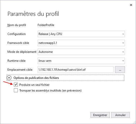

C’est clair que le déploiement autonome, c’est vraiment le top et je ne me souvient pas avoir connu une telle facilité avec quoi que ce soit d'autre (en plus avec VS, les déploiement à distances sont vraiment des formalités) . Je n’ai pas encore testé le fichier unique non plus, mais je le ferais avec .Net 5. J’imagine que cela doit etre un peu plus long à démarrer une appli, mais dans quelle proportion ? à voir. Idem pour des pwa, je n’ai pas encore eu l’occasion d’essayer avec Blazor. Pour la data embarquée, j’avais fait un petit test vite fait avec Entity et SQLite et ça semblait fonctionner pas mal, mais pas de besoin dans l'immédiat, donc je n'avais pas gratter plus loin. Quant à indexedDB, je n’ai jamais utilisé je ne connais pas du tout

Petit test fait ce matin avec avec le petit programme du servo g9 en déploiement à un seul fichier pour linux-arm avec net core 3.1 et ca fonctionne Nikel. Pour ca, j'ai juste eu à coché la case prévue pour ca. Je n'ais pas l'impression que le programme démarre moins vite (en tout ca, ce n'est pas perceptible). Ca sort directement un fichier exécutable que j'exécute avec une commande classique './servo'. Sans cocher l'option 'tronquer les assemblys inutilisés', le fichier contient l'ensemble du framework et fait 77 Mo. En cochant cette option, il vire je pense toutes les libs inutilisées et ca passe a 33 Mo.

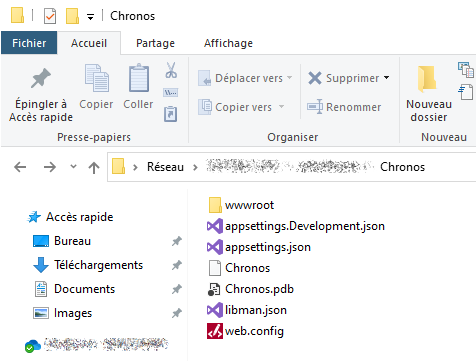

Je poursuis mes tests de déploiement avec .net core 3.1. Aujourd’hui, après essais, j’ai modifié le type de déploiement de l’application serveur Chronos qui est en prod en le passant en ‘one file’ pour linux-x64 (hébergé sur un Ubuntu server 20.04) et tout fonctionne sans problème. Pour rappel, c’est une application ASP.Net core MVC ou j’ai utilisé des pages Razor pour les vues et des contrôleurs pour répondre aux requêtes ajax. Cela m’a généré un exécutable ‘Chronos’ qui contient tout ce dont le programme à besoin, y compris le serveur kestrel. La ou l’on voit que c’est plutôt bien pensé, c’est que le répertoire wwwroot ainsi que les fichiers de paramétrages ne sont pas inclus dans ce fichier, ce qui permet au besoin de les modifier sans repasser par un déploiement. Prochaine étape appliquer ce mode de déploiement au serveur d‘API et à tous les sévices qui gravitent autour.
