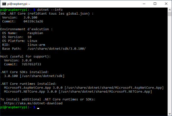

Op, comment installer tout ca sur un PI
Chez moi, test fait sur un PI3 avec un SD toute fraiche et le dernier Buster.
Pour une install complète (SDK, Runtime .NEt Core et ASP .NET Core). Vous pouvez au choix vous contenter du (des) runtime.
Déjà on trouve le link pour la version linux Arm ici : https://github.com/dotnet/core/blob/mas ... ownload.md
ensuite, juste une liste de procédures classique(update, téléchargement,decomp)
sudo apt-get update
sudo apt-get install curl libunwind8 gettext
curl -SL -o dotnet.tar.gz https://download.visualstudio.microsoft ... arm.tar.gz
sudo mkdir -p /usr/share/dotnet
sudo tar -zxf dotnet.tar.gz -C /usr/share/dotnet
On ajoute un lien symbolique
sudo ln -s /usr/share/dotnet/dotnet /usr/bin/dotnet
et on s'assure que tout est bien installé
dotnet --info
Je vous recommande de tester les applis Blazor (avec ou sans server ASP) , les MVC ASP. Perso, je me suis en plus amusé un peu sur une vm Debian avec un SQL Server Docké et Entity et tout fonctionne parfaitement. Coté GPIO, je n'ais pas encore essayé
