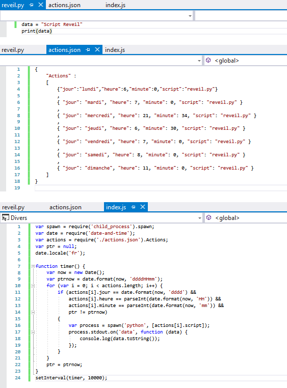

Message par Bud Spencer » mer. 6 mars 2019 22:31
Pour m’amuser un peu et donner une réponse à ca : https://forums.framboise314.fr/viewtopic.php?f=4&t=5153
C'est ni plus ni moins qu'un timer. On défini des actions 'jour de la semaine,heure,minute, srcript python à exécuter' dans un fichier json et ca fait le boulot. J'ajouterais pitère la page web pour gérer les actions. Le seul npm requis est date-and-time. Il permet ici de franciser les nom de jours.

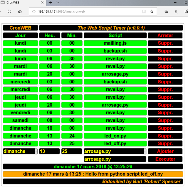

Message par Bud Spencer » dim. 17 mars 2019 13:49
Aller hop, petit cadeau pour fêter les 30000 vues du tuto.
Contexte : J’avais écrit vite fait le script précédent pour un utilisateur qui souhaitait pouvoir programmer des exécutions de scripts python depuis son smartphone. Pour le timer, pas de problème, il y a cron … par contre, la ligne de commande pour editer les taches depuis un smartphone dans une session ssh, faut bien admettre que ce n’est pas terrible. J’ai donc ‘webisé’ le timer du script précèdent et je lui ai apporté quelques subtilités en plus.
Principe : On place des scripts dans un répertoire dédié de l’application (../timer/cronweb/scripts/) et depuis la page web, on peut programmer leurs exécutions en définissant le jour et l’heure. Des tâches peuvent etre ajoutées et supprimer à souhait et Il y a aussi la possibilité d’exécuter les scripts volontairement à tout moment. Comme il fallait bien donner un nom au truc, je l’ai appelé ‘CronWEB
Voilà à quoi cela ressemble :
Le thème est volontairement simple et acidulé pour permettre un repérage facile dans le fichier de style css et ainsi de pouvoir le modifier suivant ses gouts et ses couleurs. Il ni a bien sur aucune saisie à faire sur la page web. Les jour,heure,minute et scripts sont dans des combos sélectionnables. En terme de dimensionnement de la page, c’est parfaitement exploitable en desktop et sur mon mobile S8 mais au besoin c’est modifiable dans le fichier de style (../server/web/style.css)
Liste des possibilités depuis la page web :
Arret/Démarrage du timer
Ajout/suppression de taches.
Execution de script
Le truc ne se limite pas au scripts python et peut en exécuter d’autres. En fait, il suffit de définir une extension et le programme ou processus qui doit l’exécuter dans le fichier de config du cronweb ../timer/cronweb/config.json. (py,sh et js par défaut) C’est aussi dans ce fichier que l’on peut changer la valeur d’interval du timer (10 seconde par défaut). Le serveur web a lui aussi son fichier de config ../server/web/config.json ou sont défini le port du serveur et les user/password (port 8080 user : bud, password spencer par defaut.
A l’exception des scripts led_xxx.py (on/off gpio 18) les scripts livrés ne font rien à par renvoyer un hello confirmant leur exécution.

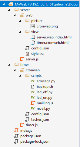

Pour ceux qui s’intéressent plus au code qu’au résultat, vous noterez la particularité du choix fait pour l’arborescence du projet. C’est fait en vue de rendre l’application modulaire et lui permettre de recevoir d’autre module. Ici, on peut considérer timer.cronweb comme un module indépendant qui utilise les propriétés exposées de serveur.web. Quelques subtilités ont été ajoutées au timer comme l’impossibilité de créer des doublons (meme script, meme jour et meme heure), le trie chronologique jour.heure.minute.script dans l’affichage et l’enregistrement en temps réel des taches ajoutées/supprimées (fichier ../timer/cronweb/taches.json)

son arborescence une fois dézippé :

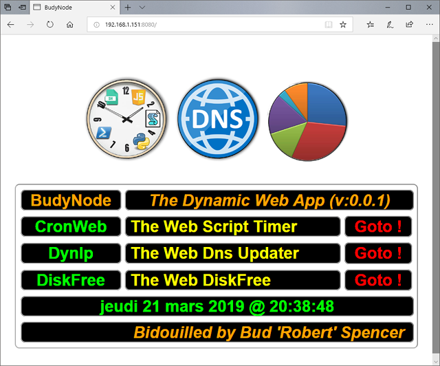

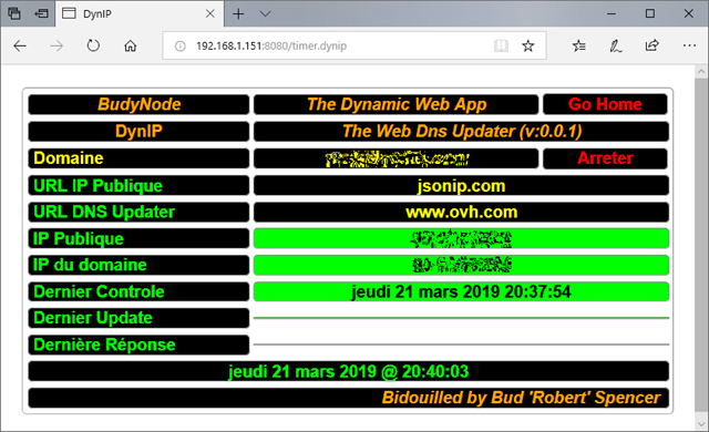

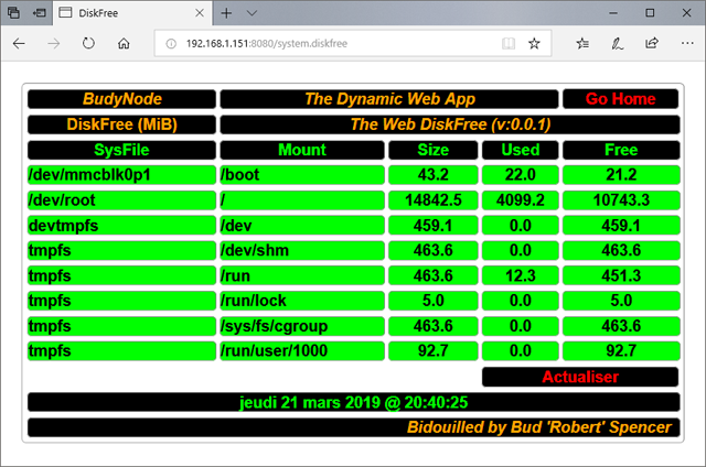

Pour m'amuser avec des trucs rigolos et tester le coté 'modulaire', voici quelques idées qui reprennent des exemples du tuto dans le meme style que le précédents
Le DF-H (lecon 5 page 2)

Message par Bud Spencer » jeu. 21 mars 2019 20:59
Le DynIP (page 7)

Message par Bud Spencer » jeu. 21 mars 2019 21:01
Et bien sur une page d'index :D

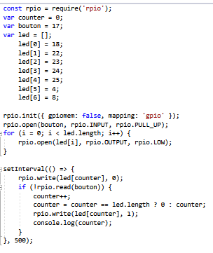

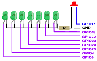

Aller, comme je me marrais à relire ca et ca, je me suis une fois de plus dit que les guignoleries théoriques et les granimportnawak ne remplaceront jamais de vrais exemples concrets et accessibles pour tous. Je vous propose donc ce petit chenillard tout bête qui tourne led à led dès que la gpio du bouton est mise à la masse et ça, quoi que votre programme fasse d’autre. Le bon côté de la chose, c’est que ça ramène le tuto à un niveau plus conviviale pour les débutants.
Hardware :
SoftWare :
:idea: Idée : si vous montez les leds de façon circulaire (autour d’un axe), cela vous donnera un bel effet gyrophare
Bien sûr, ce type de montage qui utilise à lui seul 8 gpio ne s’adresse qu’à des débutants ou à titre uniquement expérimental sachant que moyennant un peu plus d’électronique, on pourrait faire la meme chose avec une seule gpio. Notez que le code n’allume jamais plus d’une led à la fois, ce qui permet d’utiliser une seule résistance (à calculer suivant le modèle de led utilisé).
