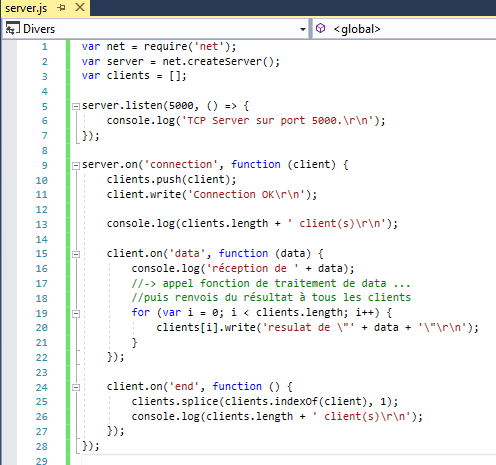

Voila un petit serveur tcp écrit en javascript pour nodejs et qui permet de faire du multi-client avec un seul process mono-thread et cerise sur le gâteau, il est 100% non bloquant. Ça veut juste dire qu’il ni a aucune question à se poser pour savoir comment échanger entre thread ou process et ça inclut bien entendu toutes les i/o de toutes les fonctions que tu pourrais rajouter dans le programme. Bon ça reste très simpliste comme truc. A chaque fois qu’un client connecté envois quelques chose, le serveur le renvoi à tous les clients (ce qui fait partie des spécificités de tes besoins si je me souviens bien). Je te précise qu’il ni a rien à compiler et que c’est portable tel quel win/linux/mac sans aucune modif.
Tu demanderas à quelqu’un sur le forum c/c++ de t’écrire un truc équivalent uniquement avec les lib standard, comme ça tu pourras vite comparer la quantité de code nécessaire (compte pas trop dessus quand même ;-) )
Voila, c’est tout. Ca ma pris 10 minutes a peine lancement de l'IDE et postage ici compris. Tu peux utiliser de simples sessions telnet pour t’amuser avec ça et voir ce que ça donne.

Oui, c'est bluffant ! En plus le langage et assez clair et sans le connaitre on devine grosso modo ce que ça fait.
Du coup j'ai relu ton tuto depuis le début : il faudra que je prenne le temps de faire les exercices ...
Merci pour ce programme, je pense effectivement qu'il va intéresser du monde.

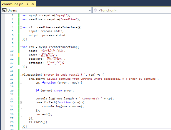

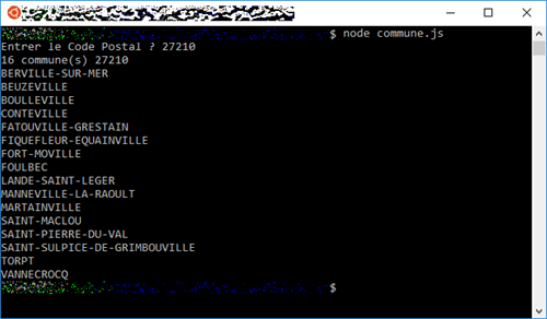

Aller comme je suis-là, j’en profite pour ajouter une petite leçon vite fait. Ici pas de serveur web ni de socket.io. Juste une petite appli console qui va chercher des données dans une db mysql. Les modules mysql et readline peuvent être installés en side by side comme tous les autres avec une simple commande npm depuis le dir du script.
Code
Résult

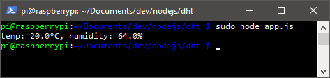

Pour ce premier exemple, j’ai juste trouvé un npm et appliqué à la lettre l’usage. Comme pour moi NodeJs, Npm et la lib bcm2835 sont déjà installés et (presque) à jour (voir dans les pages précédentes du tuto), j’ai juste comme d’hab., créer un dir pour le projet et une fois dedans, j'ai fait un simple $ npm install node-dht-sensor pour installer le ‘driver’ en side-by-side puis créer mon fichier de code.
A titre d’info : NodeJs v8.9.4 , Npm 5.8.0 , BCM2835 1.53, Codage avec Visual Studio 2017 15.8.7 en link SMB (Samba 4.5.12-Debian) avec le PI et commande SSH depuis une console PowerShell 5.1.17134.407

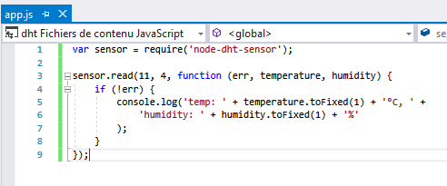

Pour le cablage et le code, j’ai juste fait un copier/coller de l’exemple donné sur la page du npm (en changeant 22 par 11 puisque j’utilise là une DHT11) et voilà le résultat :
Perso, je n’avais jamais utilisé ces sondes et pourtant la mise en œuvre de l’une d’elle avec NodeJS ne m’a pas pris plus de 10 minutes câblage compris. En fait je me rend compte que ce qu’il y a de plus long quand j’expérimente un truc sur le pi, c’est de vous l’expliquer :lol:

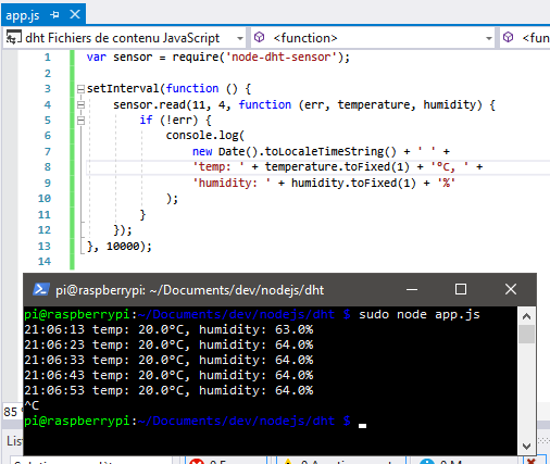

Petite modif. du code pour test lecture toutes les 10 secondes et ajouter l’heure :
C’est joli hein :mrgreen:

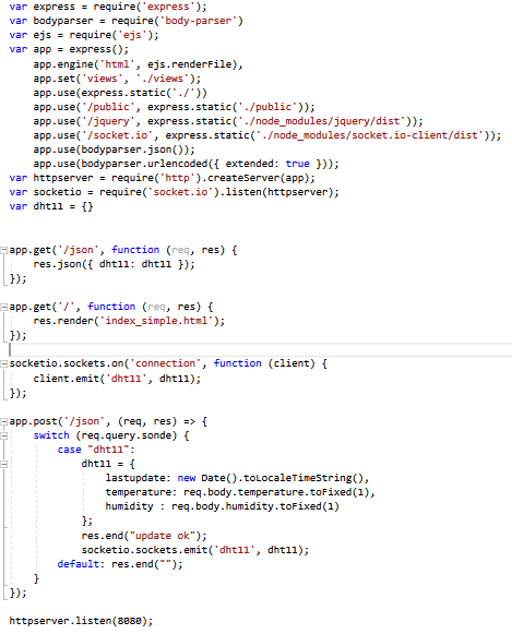

Pour cette session, on va juste ajouter les fonctionnalités ‘serveur web’ a notre script. Je ne reviens pas la dessus. C’est exactement le même concept, la même arborescence et les mêmes modules que j’ai utilisé depuis le début du tuto.
On retrouve donc les déclarations et le paramétrage du serveur web, la déclaration du ‘driver’ pour les sondes dht et la declaration d’une structure json (vide pour l’instant) que Je l’ais appelée dht11.
J’ai ensuite modifié la fonction de lecture pour stocker les résultats dans ma structure dth11 au lieu de les sortir de console et ajouté une ligne pour pousser chaque résultat de lecture vers tous les clients connectés au socket.io (ligne35).
J’ai ensuite ajouté une route (‘/json’) pour créer un webservice REST de type GET (ça coute rien et ça peut servir) et une route ‘/’ qui servira la page web par défaut (index.html). La ligne 40 fait une première lecture pour donner des valeurs à dht11. La ligne 41 est un timer qui appel la fonction de lecture de la sonde toutes les 5 seconde et la ligne 42 démarre le serveur web.

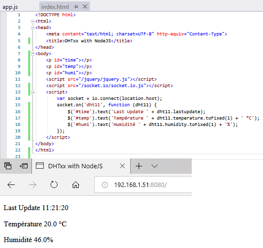

Pour le client, on peut faire une page très simple. Il suffit juste de définir la connexion au socket.io et une fonction qui va mettre à jour les valeurs sur la page à chaque réception de ‘dht11’ sur le socket.io.

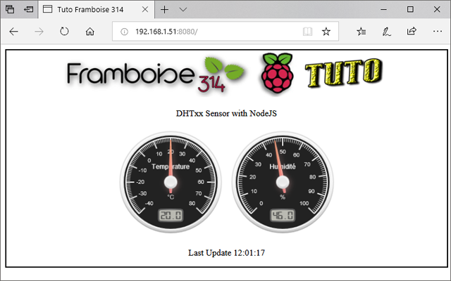

On peut aussi se la peter graphical. Voilà un petit exemple de vue qui n’est rien d’autre qu’une adaptation de la vue de la leçon n° 4.

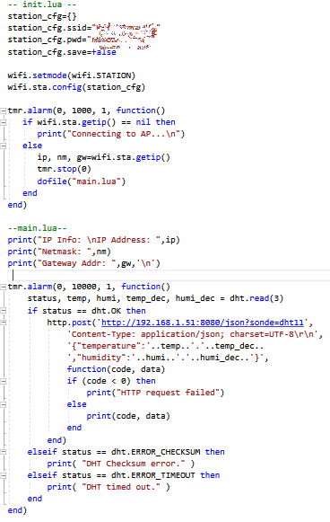

Aller, pour l’fun, on se fait une petite variante DHTxx vite fait. Ce n’est plus le PI qui connecte la sonde, mais un esp (Perso, j'ai utilisé le premier qui me tombait sous la main , soit un esp12 Lolin). Bon l’esp, c’est bien, mais on en a vite fait le tour. Si on veut se faire une vraie domotique temps réel avec plein de capteurs de partout, ça ne le fait pas vraiment, pour ne pas dire pas du tout. Par contre pour s’éviter de tirer des bouts de fils partout dans la maison, ça devient tout de suite vachement plus intéressant. Ça suppose évidement que l’on ait un reseau wifi qui couvre sa cabane (Si on n’a pas ça, faut commencer par y penser avant de penser domotique :lol: …).
L’idée du jour, c’est donc de dire que la sonde n’est plus connectée au PI, mais à un esp(8266 ou autre). Autre subtilité pour changer un peu, ici ce n’est pas l’application nodejs qui sera maitre de la lecture de la sonde mais l’esp lui meme. Pour faire simple avec l’exemple, j’ai juste utilisé l'esp avec un firmeware nodemcu (suffisant et très facile pour ce genre de truc). En fait, en ce qui concerne le tuto à proprement parler, on se fout pas mal que ce soit un esp, un autre pi ou n’importe quel autre système qui lise la sonde. Ce qui nous importe, c’est qu’il soit capable de le faire et qu'il puisse transmettre ses données via une requête http de type ‘post’. Voilà l’exemple des fichiers init.lua et main.lua que j’ai scripté vite fait pour l’esp avec mes petits doigts mignons et boudinés. A chacun d'adapter suivant les besoin.
Coté application nodeJS, pas grand-chose à changer. J’ai viré l’include du ‘driver’ qui ne sert plus a rien et supprimé la fonction read() ainsi que son timer. Ensuite, j’ai ajouté un nouveau npm qui s’appelle body-parser (npm install body-parser) et qui va nous permettre ici d’extraire facilement les données des requêtes post. Pour finir, j’ai ajouté une route ‘post’. Coté client, rien ne change.
Au final, toutes les 10 secondes, l’esp lit la sonde dht11 et envois le résultat en wifi sur le reseau en direction de l’adresse du pi via une simple requête http de type ‘post’. A chaque réception de donnée, le pi retransmet les valeurs à tous ses clients connectés au socket.io.
