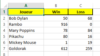

Contexte : On est sur un pc sous windows et on veut pouvoir mettre à jour un affichage sur des ‘télés’ qui sont connectées à des PI quand mon modifie les données d’un fichier Excel (c’est en tous cas ce que j’ai compris). Un peu farfelu comme idée, mais après tout, pourquoi pas.
Le fichier Excel d’exemple et une petite macro vba pour générer un fichier json qui contient les données à transférer. La macro créer un fichier .tmp puis balaye vers le bas à partir de la deuxième ligne jusqu’à qu’elle trouve une cellule vide dans la colonne 1. A chaque ligne elle écrit un objet json dans le tableau ‘scores’ du fichier tmp. Une fois finie elle ferme puis renomme le fichier .tmp en .json

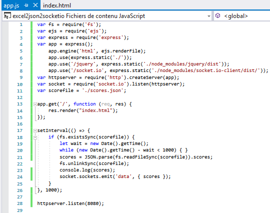

Ensuite, on écrit un petit serveur http avec nodejs pour servir la page d’affichage des télés et transférer les données.
Ici que du déjà vu dans le tuto. Le meme modèle de serveur http que d’habitude et un timer. Si le fichier .json existe, le serveur le charge, puis il transfert les données sur le socket et il supprime le fichier.

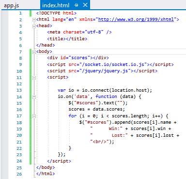

Une page html pour recevoir les données sur le socket et les afficher

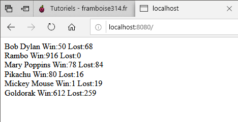

et voila (je ne me suis pas trop casser le trognon pour le design, mais je veux pas tout me taper non plus :lol: ).
A chaque fois que l’on veut rafraichir l’affichage des télés avec de nouvelles données, il suffit d’exécuter la macro du fichier Excel.

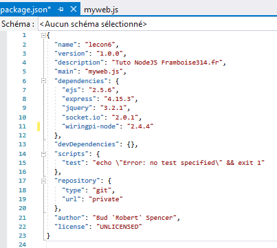

Pour l’occase, on va repasser ton nodejs en version 6.10.2. , fixer les versions des autres package npm à ceux de l’époque pour ne pas etre 'emmerdé' avec les nouvelles et remplacer le npm wiring-pi 2.2.1 par un plus récent (wiringpi-node 2.4.4)
On commence par retrograder npm et nodejs avec ces commandes
sudo npm cache clean -f
sudo npm install -g n
sudo n 6.10.2
Ensuite tu édites le fichier package.json et tu supprimes les ^ qui se trouve devant les n° versions de package dans le bloc dependencies et tu remplaces "wiring-pi" : "2.2.1" par "wiringpi-node" : "2.4.4", ce qui doit te donner ca :
Ensuite, dans le fichier myweb.js, tu remplaces var wpi = require('wiring-pi'); par var wpi = require('wiringpi-node');
********Edit : Jai oublié : tu supprimes le répertoire node_modules avant de relancer la commande suivante ********
Ensuite tu relances une commande npm install pour récupérer les packages npm et là ca devrait fonctionner.
