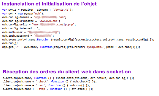

Comme c’est dimanche et qu’il ne fait pas beau, j’en profite pour vous ajouter ce petit truc. J’ai retrouvé ce petit script que j’avais écrit pour un de mes sites NodeJS distant. Son rôle est de gérer l’update d’un dns dynamique. Il y a bien sur beaucoup de box qui ont cette fonction, mais sur le site en question ce n’est pas le cas. Il est en place sur un site depuis plus d’un an avec un DynHost de chez OVH. Tout semble démontrer qu’il fonctionne parfaitement car depuis, j’ai toujours eu accès à mes sites distant qui l’utilisent. Il fonctionne aussi avec NoIp.
Voilà donc comment fonctionne ce script :
Il fait d’abord un dns lookup sur mon domaine dynamique pour récupérer l’adresse ip correspondante. Ensuite, il fait une requête http sur le site de mon domaine public en appelant une page lui renvois l’ip publique (truc genre monip mais hébergé par moi). La page php appelée est toute simple et ne contient que ça :
<?php echo $_SERVER['REMOTE_ADDR'];?>
Si les 2 adresses sont identiques, cela s’arrête là, par contre, si elles sont différentes, le script fait une requête d’update pour mettre à jour le dyn.dns
Tout ça peut paraître un peu compliqué pour faire l’update de l’ip d’un dyn.dns, mais d’une part, je trouve cela beaucoup plus propre que d’updater arbitrairement toute les x minutes même si l’ip n’a pas changée et d’autre part, cela me permet de connecter mon PI sur n’importe quel site sans me soucier de savoir si la box permet l’update. Cela permet aussi d’avoir plusieurs domaines dynamiques. Le petit plus est une page web qui donne l’adresse du dyn.dns ainsi que la date et l’heure du dernier changement d’ip et surtout l’avantage ultime de tout avoir dans un seul et même projet sans dépendre de rien d’autre que de nodejs.
En fait, si je mets ce script c’est plus pour son coté didactique qui vient complémenter le tuto en donnant un exemple concret de 3 nouveaux npm qui sont ‘dns’, ‘request’ et ‘events’ ainsi qu’une méthode qui permet d’écrire des objets avec évènements dans des fichiers séparés.
L’objet créé utilise son propre timer et à chaque opération, il déclenche un évènement qui est interprété par le script principale. Dans l’exemple avec la page web fournie, à chaque réception d’un évènement de l’objet, le script principale transmet les données aux clients web sur un socket pour la mise à jour dynamique des pages. L’objet expose aussi 3 fonctions (check, run et stop) que le client peut exploiter pour dialoguer avec l’objet.
Le fichier dynip.js et le fichier dynip.html sont dans le zip ainsi qu’un fichier dynip.txt qui contient les explications pour la mise en œuvre.
dynip.zip
(3 Kio) Téléchargé 703 fois

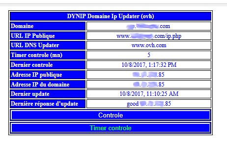

Voici le code concret que j’utilise pour mon DynHost OVH et l’aperçu de la page web qui va avec.
On voit que l'ip dynamique à changée ce matin à 11h10 et que le 'timer control' est actif

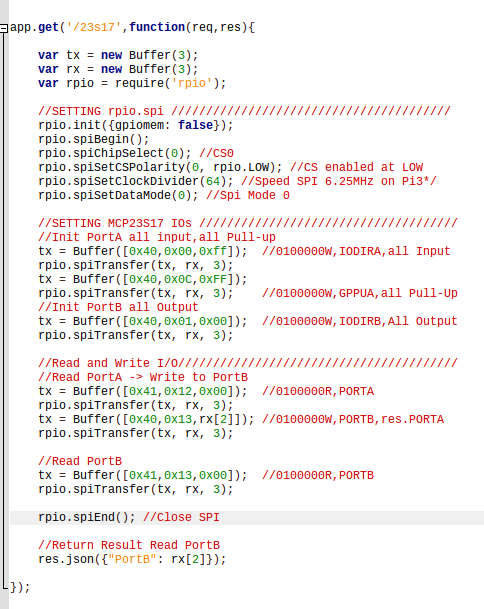

Un petit bout de code vite fait qui utilise un mcp23s17 (16 I/O expander spi). Cette fois ci je n’ai pas utilisé la lib wiringPi (pas réinstallée et pas envie), mais un autre npm qui repose sur la lib bcm2835. Pour l’installer, c’est comme les autres modules à savoir ‘npm install rpio’ depuis la racine du projet. Pour test, cette fonction peut simplement être rajoutée dans la leçon 6 et être appelée par un http://adressedupi:port/23s17
L’exemple initialise la librairie et la spi sur le CS0 à une vitesse de 6.25Mhz (si vous testez avec des grands fils sur une plaque d’essais pourrite, vous pouvez remplacer (64) par (128) pour réduire la vitesse de moitié. Ensuite il initialise les I/O du chips : Port A en entrée avec pull-up et port B en sortie.

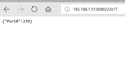

La dernière partie du code lit la valeur des entrées du port A puis écrit le résultat sur le port B et retourne le résultat de la lecture du port B au format Json. Pour faire mumuse et voir que cela fonctionne il suffit de relier tour à tour les pins du port A à la masse et rafraichir la page.
Bien entendu ce n’est pas exploiter tel quel. C’est juste une démo simpliste des différentes commandes utiles pour initialiser la spi et le composant et dialoguer avec les I/O. Pour rappel, on peut adresser 8 mcp23S17 sur une spi avec un seul CS, ce qui fait 128 I/O avec seulement 4 fils reliés au PI (hors alimentation du composant et masse commune). Pour la démo, les broche A2,A1 et A0 sont à mettre à la masse et la broche /reset bien évidement au +
