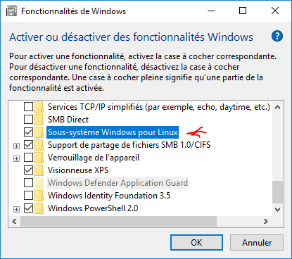

Et si nécessaire, pour activer le protocole SMB1 sur Windows :
