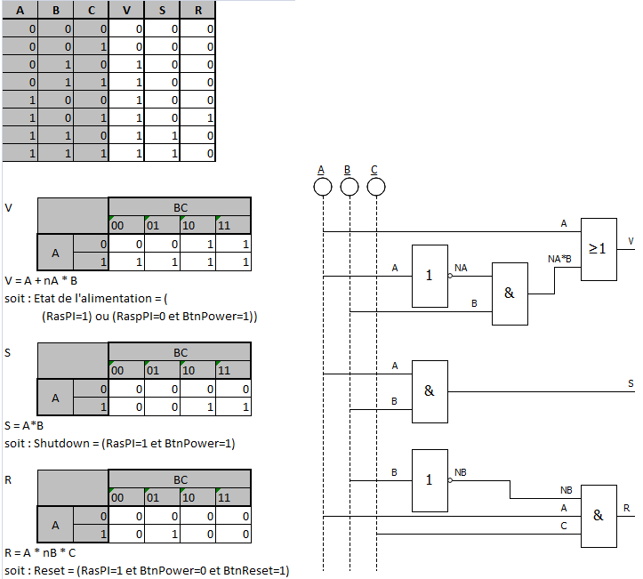

J'ai repris ma réflexion depuis le début et me suis inspiré du sujet de McFly : On/Off/Reset RPi2
Soit :
IN
A
GPIO OUT RPI - Donne l'état actuel du RPI (on/off)
B
BTN POWER - Bouton pour allumer le RPI lorsqu'il est éteint ou pour envoyer la commande d'extinction lorsqu'il est alumé
C
BTN RESET - Bouton pour faire un reset du RPI seulement lorsqu'il est alumé (et que le bouton power n'est pas simultanément sur 1)
OUT
V
Etat de l'alimentation - alimente le RPI
S
GPIO IN RPI (shutdown) - ordre d'extinction SOFT envoyé au RPI
R
RUN RPI (reset) - ordre de reset via les bornes RUN du RPI
Vous trouverez en fichier joints la table de vérité, tableaux de Karnaugh et le schéma logique.
Pourriez-vous me dire ce que vous en pensez ?

Il me semble qu'il y a une petite erreur dans la 1ère équation :
V = A+nA * B
V = A+nA * B
Re: Controler l'alimentation du Raspberry en fonction de la TV
HelloComteZera a écrit :Bonsoir,
V = A+nA * B
Oups... Bien vu ! merci
Voici le schéma corrigé (j'ai rajouté un peu de texte, ça ne mange pas de pain ! ).
Je pense que cette fois ci c'est bon

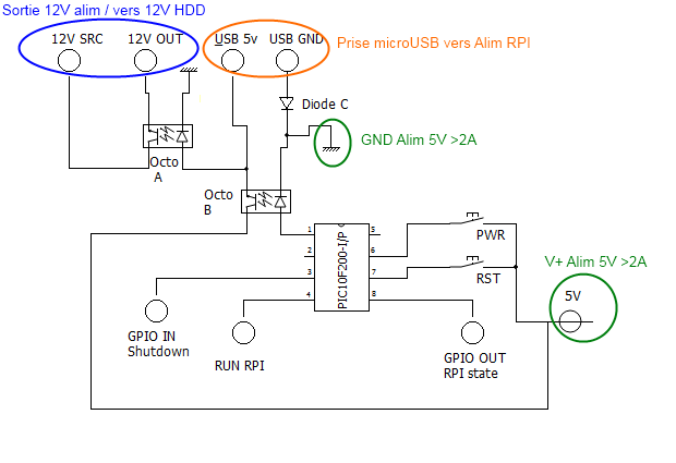

Autre question : Un PIC (programmable en C si possible) me semble de plus en plus incontournable à la vue de mes réflexions à venir.
Pensez-vous qu'un programmeur de ce type correspondent à mes attentes : http://www.amazon.fr/dp/B00OPO4KWG
Si vous avez un bon plan pour acheter un lot de PIC je suis preneur (plutôt cher à l'unité sur amazon)
- Fichiers joints
- schema.png (16.5 Kio) Vu 8652 fois
Hello !
Si j'utilise un PIC10F200-I/P (et si j'ai bien compris son fonctionnement), je devrais arriver à un schéma comme celui ci-dessous.
Mes remarques et interrogations :
Est-ce que le produit ci-joint est adapter pour programmer le pic ? http://www.amazon.fr/dp/B00OPO4KWG ? (je ne comprends pas le -I/P de la référence PIC10F200-I/P )
Effectivement avec le PIC, je me soucierai des portes logiques et délais en C à l'aide de MPLAB (bien plus simple le C que l'électronique pour moi )
Le schéma me semble un peu trop simple...
- Comment le courant va se répartir entre RST, PWR, la sortie USB 5v (>2A) et la masse ? Idem pour le RPI ? Ca va pas sentir le roussi ? Je ne cherche pas à faire un toaster...
- J'ai ajouter 2 octocoupleurs (dont je connais à peine le principe), l'un OctoA a 5V qui ferme du 12V (>2A) et l'autre OctoB a 5V qui ferme du 5V (>2A). Est-ce une bonne approche ?
N'hésitez pas également à me faire part de vos questions si mes schémas et raisonnements manquent de claireté.
Merci d'avance pour votre aide (et votre patience !)

Ouai, KikoooBenPi a écrit : Hello !
OuiBenPi a écrit :Est-ce que le produit ci-joint est adapter pour programmer le pic ? http://www.amazon.fr/dp/B00OPO4KWG ?
Le I représente plage de température de fonctionnement (i = -40 à + 85 °C) et le P c'est le type de package (p = DIP)BenPi a écrit : (je ne comprends pas le -I/P de la référence ...
Non. Tas pas de portes logiques dans un PIC. Tu as juste des opérateurs booléen et des états d'I/OBenPi a écrit :Effectivement avec le PIC, je me soucierai des portes logiques
Moi je le trouve plutôt un peu trop totalement inutilisable ...BenPi a écrit :Le schéma me semble un peu trop simple...
Non, l'approche n'est pas bonne et l'usage fait des octo-coupleurs non plusBenPi a écrit : - J'ai ajouter 2 octocoupleurs (dont je connais à peine le principe), l'un OctoA a 5V qui ferme du 12V (>2A) et l'autre OctoB a 5V qui ferme du 5V (>2A). Est-ce une bonne approche ?
Si ca peut te donner des idées, j'ai fais un truc comme ca avec un seul bouton et un PIC12f629 (fond de tiroir oblige). Le Pic contrôle le démarrage, l'arrêt et le reboot du PI ainsi que l'alimentation de puissance 5v (3Amp à base lm2596). Le pic est alimenté en amont avec sa propre régulation (conso insignifiante au repos). Avec cette méthode, quand le PI est arrêté, il n'est plus alimenté, ce qui est quand même mieux.
Pour schématiser l'organigramme (pas envie de faire de dessin ce soir), voila comment ca fonctionne.
PI eteind : appuis -> active alimentation -> PI démarre
PI demarré : appuis -> PI s'arrete puis coupe l'alimentation
Si PI en cours de démarrage : appuis -> nop
Si PI en cours d'arrêt : appuis -> nop
PI éteint: appuis long -> active alimentation -> PI démarre (identique appuis normal)
PI démarré : appuis long -> PI reboot
Si PI en cours de démarrage ou en cours d'arrêt -> appuis long -> Coupure forcée alimentation
Les appuis long sont des appuis >= 5 sec. et peuvent servir au cas ou le PI se planterait en cours de démarrage ou en cours d'arrêt
Gâteau sous la cerise, une led clignote quand le PI est en cours de démarrage ou d'arrêt et bien sur elle est allumée quand le PI est démarré et éteinte quand le PI est arrêté.
Vu comme ca galère sur le sujet, je ferais peut être un tuto la dessus ...
