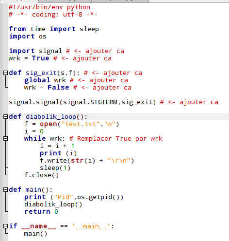

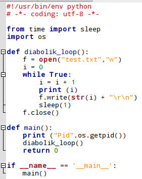

Voilà un premier petit code python tout bête que tu devrais comprendre facilement. Il ne fait que lancer une boucle infernale (j’insiste sur le infernale). On a ouvert un fichier txt et à chaque tour de la boucle, on incrémente la variable i et on l’écrit dans notre fichier. Un cas d’école en quelque sorte.
La procédure de test est simple, il suffit de lancer le programme, de le laisser tourner 20 ou 30 secondes et de stopper le processus en envoyant un simple kill n°Pid depuis un autre terminal (ici pas besoin de chercher le n° de pid, il s’affiche au lancement du programme). Dans la fenêtre de terminal qui faisait tourner le programme, tu vas voir qu’il a bien reçu le signal et qu’il s’est bien arrêté comme prévu. Maintenant allons voir le contenu du fichier text.txt … Dans 99.9% des cas il sera vide ou incomplet :o .
Second test. Cette fois ci on reprend le même programme mais on va ajouter un peu de code juste pour utiliser le signal afin de sortir proprement de cette boucle infernale.
Lancons le nouveau test jusqu’à compter toujours jusqu’à 20 ou 30 et renvoyons un même kill n°Pid (attention, le pid a forcément changé). Cette fois ci aussi, le programme s’est arrêté toujours comme prévu. Allons maintenant voir ce que contient notre fichier text.txt et … hoooo miracle, il contient l’intégralité des données :D .
Explication : Comme tous les langages et tous les systèmes, python a ses petites manies. Un truc de bien, c’est qu’il ferme automatiquement les fichiers ouvert quand il s’arrête. Par contre, il ne pousse les données qui sont encore dans le buffer d’écriture que si le fichier est fermé proprement par une instruction fichier.close(). Des cas d’anomalies comme ça (qui en fait n’en sont pas), je pourrais t’en citer des dizaines dans une dizaine de langages différents. Ici, rien de bien grave, on ne perd que des données, mais dans d’autre cas, cela peut être des sockets ou des fichiers qui deviennent inaccessible parce que pas fermés correctement, des connections à des bases de données qui persistent, du hardware qui reste occupé ect ect ect …
Dans le premier exemple, le kill arrête le programme forcement l’intérieur de la boucle, donc l’instruction f.close() n’est jamais atteinte. D’ailleurs comment le serait-elle puisque aucune interruption ou instruction ne permet de sortir de la boucle (ce que je traduis par infernale).Dans le second exemple, c’est différent. On a conditionné la boucle sur l’état de la variable wk et on modifie cette var quand on reçoit une demande d’arrêt SIGTERM (ou kill ou kill -15, tout ça c’est pareil). Une fois cette var passée à False, on sort normalement de la boucle et le programme peut poursuivre. En l’occurrence il ferme correctement le fichier par l’instruction f.close() puis retourne à la proc main pour se terminer normalement.
Donc non, un signal n’est pas une façon sale de sortir d’un programme. Ici on a utilisé le même signal et pourtant il y a une sortie douteuse et une sortie correcte. En fait, si le programme n’est pas conçu pour se terminer normalement quand il reçoit un signal d’arrêt alors il aura beaucoup de chance de s’arrêter ‘salement’. C’est toute la différence entre une programme qui s’arrête et un programme qui se termine (et la nuance n’est pas un détail).
Voila, je ne sais pas te dire quoi de plus. J’ai essayé d’être simple dans le code et en évitant les termes trop technique qui finalement font plus de mousse que de flamme. Quoi qu’il en soit, te voilà avec une méthode toute simple qui va te permettre de sortir proprement de tes boucles infernale et laisser tes programmes se terminer tout aussi 'proprement'. Ici l’exemple utilisait un simple kill (equivalent SIGTERM) , mais si tu veux que cette sortie soit tout aussi élégante en faisant un ctrl+c (équivalent SIGINT ou kill -2), il te suffit de rajouter la ligne suivante :
