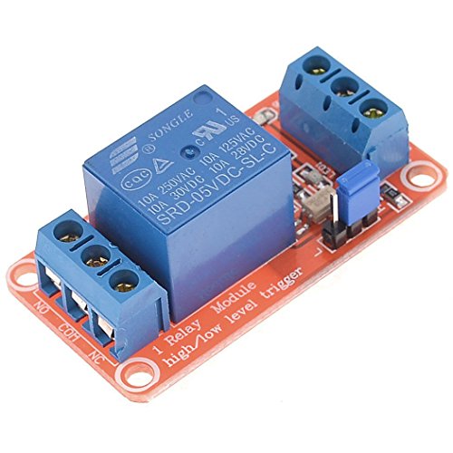

J'ai voulu commander sur un célèbre site de vente en ligne un relais 5V (j'en avais seulement un) pour pouvoir réaliser le premier montage. Problème, j'ai commandé trop vite (ou trop fatigué) et j'ai pris sans le vouloir un module relai à opto-coupleur ... :oops: #PanDansTaFaceTAvaisQuAFaireAttention ... Je me retrouve donc avec un relais qui ne se commande qu'en reliant deux masses (ou alors j'ai pas compris, ce qui est loin d'être impossible : le relais se colle bien quand on relie le signal d'entrée à la masse ?). Bien sûr, pas la moindre doc fournie avec le relais.
Ai-je une chance de pouvoir l'utiliser à la place du relai Re2 (et de sa diode), ne serait-ce que pour l'étape prototype, parce que là je ne vois pas comment le brancher ...

Au début je n'avais pas compris le rapport entre le lien qui concerne la commande d'un relais depuis un Pi avec mon problème qui est plutôt de commander un Pi depuis un relais.
J'ai bien vu la notion du "low level trigger", ça m'a rassuré sur ma compréhension du relais, mais quand je suis revenu sur mon post et sur la photo du relais, le "high/low level trigger" m'a sauté aux yeux : juste un cavalier à déplacer sur mon relais et ça fonctionne en connectant le signal d'entrée du relais derrière l'interrupteur.
J'ai testé le premier montage sans Pi et en mettant un condensateur de 500µF : ça me donne un peu moins de 15s avant la coupure de l'alimentation, donc j'ai largement le temps de rouvrir l'alimentation si la led d'activité du Pi ne s'éteint pas.
La semaine prochaine, je teste avec ma framboise.
