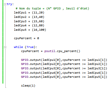

Jusque-là, je n’ai fait que supprimer ce qui n’était pas forcement utile dans le programme original mais fondamentalement, je ne lui ai rien ajouté de plus. Maintenant, si on raisonne autrement, on peut dire que chaque led a 2 valeurs. Elle a un n° GPIO et une valeur de seuil. Python, comme tous les autres langages, permet de regrouper plusieurs valeur en une seule et c’est ce que nous allons faire. La façon la plus simple de le faire avec python, c’est d’utiliser des ‘tuples’. Voyons ça pour l’instant comme de simples variables composées que l’on va définir comme ça :
led = (n° gpio , seuil )
soit avec un noms explicite des vraies valeurs :
ledCpu1 = (11,20)
L’ordre et les valeurs sont fixes dans un tuple et on les compte à partir de 0 depuis la gauche (led ([0],[1],[2] ….)Si par exemple je veux récupérer le n° de gpio de ledCpu1, j’appellerais sa valeur 0. La syntaxe est la suivante
Print (ledCpu1[0]) affichera 11 à l’écran
et pour son seuil :
Print (ledCpu1[1]) affichera 20
Si pour une raison quelconque j’ai besoin d’autres propriétés pour la led, je peux les ajouter au tuple
ledCpu1 = (11,20, ‘’vert’’, ‘’ronde’’)
Print (ledCpu1[3]) affichera ronde
Mes led sont désormais des entités à part entière qui peuvent contenir une multitude de paramètre et chacun de ses paramètres a une place bien définie dans cette entité.
Plutôt que d’écrire
GPIO.output (11, cpuPercent >= 20)
Je peux maintenant ecrire
GPIO.output (ledCpu1[0], cpuPercent >= ledCpu1[1])
Voilà ce que ça pourrait donner pour le bargraph Cpu

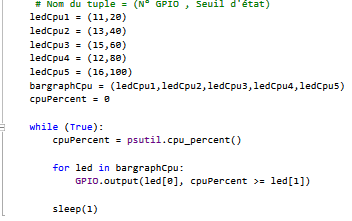

Nos leds étant identifiées, on va pourvoir maintenant en faire de meme pour le bargraph. Qu’est le bargraph si ce n’est qu’une liste de chose. De la meme façon que l’on a défini les différentes propriétés des leds, on va définir les différentes propriétés du bargraph qui lui contient … des leds.
La syntaxe est la meme ou chaque valeur est séparé par une ‘,’:
bargraphCpu = (ledCpu1 ,ledCpu2 , ledCpu3, ledCpu4 ,ledCpu5)
On va donc pouvoir écrire :
GPIO.output(bargraphCpu[x][y],cpuPercent >= bargraphCpu[x][z])
Ou x est la place de la led dans le tuple bargraphCpu, y est la place du n° de gpio dans le tuple de la led et z est la place du seuil dans le tuple de la led.
Ce qui donne :
Messages : 1097
Re: [Débutants] Exemple de simplification de code
Message par Bud Spencer » mar. 6 août 2019 13:36
Alors bien sûr, tout ça donne l’impression d’avoir beaucoup plus de code, mais c’est ce qui va nous amener à pouvoir simplifier le code exécuté dans une itération. Plutôt que de traiter une à une les leds du bargraphe ligne par ligne, on va faire une itération qui va se charger de la faire pour nous. Ici, Le programme sait déjà combien il y a de led dans bargraphCpu et l’ordre n’a aucune importance puisque chaque état de led est traité de façon exclusive (allumé ou éteinte en une seul instruction). Il suffit donc de définir une variable d’itération et on balaye tous les éléments du bargraph pour attribuer le bon état à chaque led qu’il contient. Voila ce que ca donne en code :

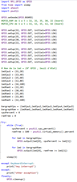

Voila le code final avec ces itération dans des tuples :
Ca fait évidement plus de ligne que le code précédent, mais qui a dit qu'un programme plus court était mieux ? Celui la est bien plus évolué. Déjà, on a moins de code dans la partie 'active' du programme (plus facile a debugger) du fait que l'on a défini nos valeurs la ou elles doivent se trouver, c'est à dire dans la partie déclarative. Avec ce code, je peux modifier les n° de GPIOs ou les seuils et meme ajouter ou supprimer des leds à mes bargraphes sans modifier quoi que ce soit dans la partie active et ca, c'est très important. Ca signifie entre autre que je pourrais très facilement définir tout ca dans un fichier de config que je pourrais modifier a souhait sans avoir a retoucher quoi que ce soit dans le code ;)
