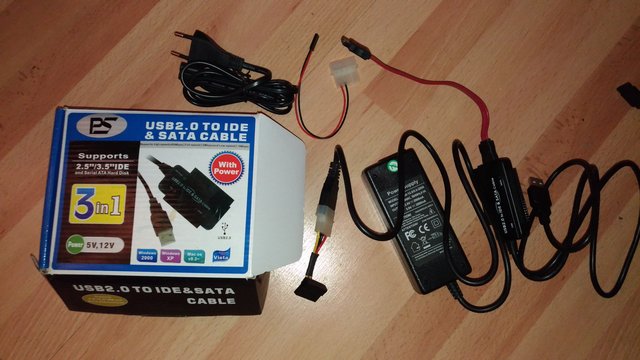

J'avais oublié que j'avais un petit convertisseur USB2=>SATA/IDE. Un peu vieux avec l'US2 et la possibilité de brancher des disques IDE :D mais dans le package, j'ai un bloc d'alimentation externe pour brancher sur un disque dur interne (la prise Molex).
Du coup, j'ai trouvé ma solution pas cher.
- Acheter le câble chez Kubi USB3=>SATA à 5€
- Utiliser mon bloc d'alimentation en cas de problème pour alimenter mon disque.
