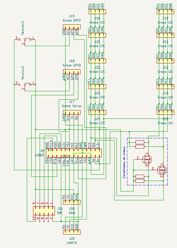

La conception est finie, et ca donne :
Font de panier
(celle là est compatible avec un Raspberry)
Le but est d'éclater les différents signaux du connecteur 23p. Ça marcherait avec les Raspberry même ceux qu'on 40p ... sauf évidement pour les signaux que la framboise n'a pas : dans ce cas, les signaux deviennent de simples GPIOs.
  • Les 2 UARTs sont exposés en :
    • J25 pour l'UART 3, compatible avec les framboises)
    • J17 pour l'UART 2, et ses RTS/CTS sont exposées sur J18. Comme ils peuvent être utilisés comme des GPIOs, un switch permet de les allimenter en 3.3 ou 5v.
  • Le CAN est en J20
  • Le SPI est exposé en J25
  • Le PWM et le GPIO1 en J19, 3.3 ou 5v
  • I2C : 5 ports en 3.3v et 5 ports en 5V

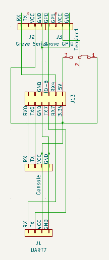

Console et Linky
(Spécifique au BananaPI)
  • L'UART0 reste exposé en tant que console et j'y mets derrière un convertisseur Uart -> USB. Ce PI n'a ni clavier ni écran.
  • L'UART7 et le demi UART4 sont exposés indépendamment. Ils sont connectés à mes Linky.
  • Le GPIO8 est exposé tout seul.

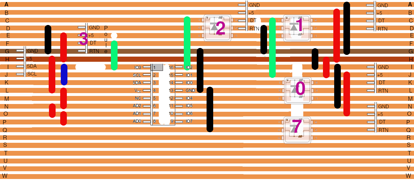

Bus 1-wire
Carte compatible avec n'importe machine ayant de l'I2C, plan d'implantation pas le schéma qu'est des plus classique.
A noter ca fonctionnerait aussi si on alimente les bus en 3.3v
Sur mes 8 bus disponibles, je n'ai besoin que de 4 bus "de terrains" qui sont protégés par des DS9503 (bus 0,1,2 et 7). Le bus 5 quand est lui est "de proximité" et n'est protégé que par une résistance de 5 ohms.
Les bus 4,5 et 6 reste disponibles à d'éventuels extensions.
J'ai la majorité du matos, j'ai commencé à souder.
