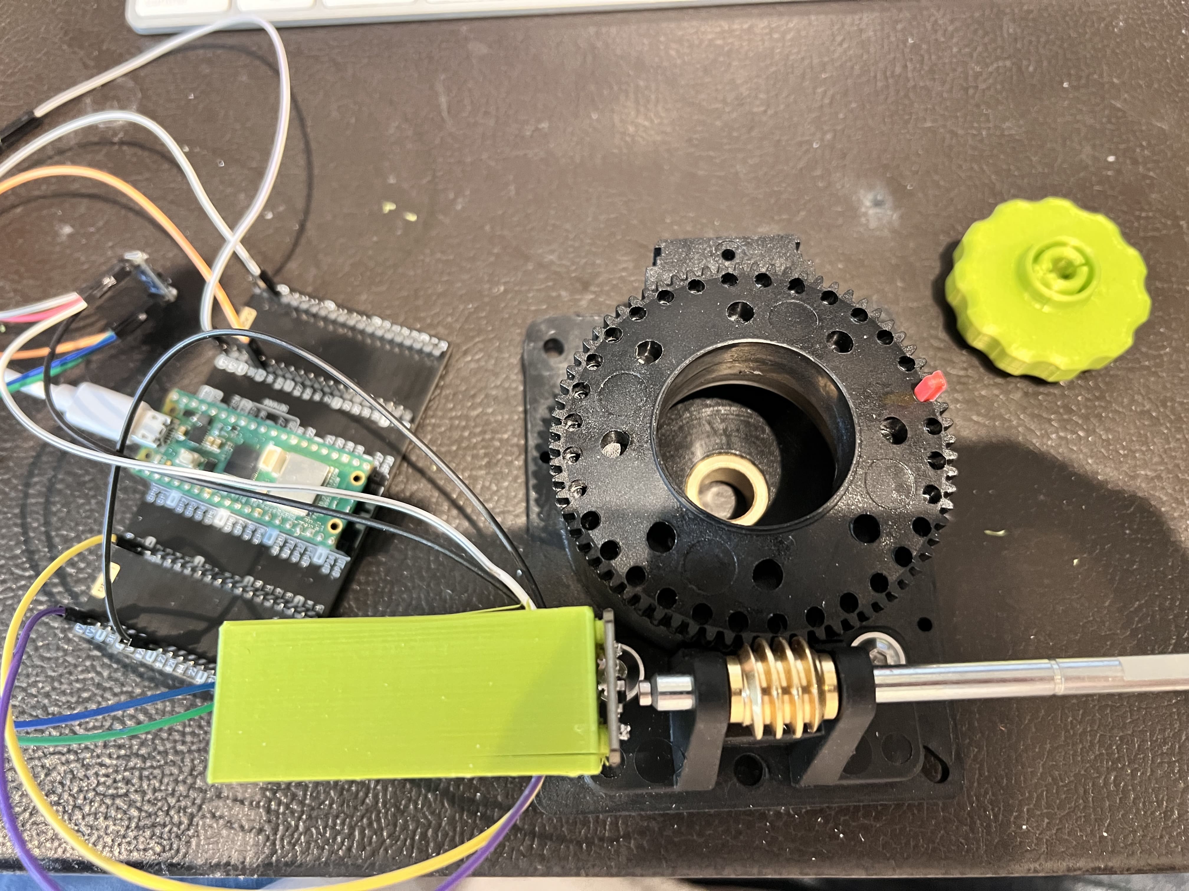

Le "Proto" :D avec un magnifique support que je me suis farcis sur Fusion et imprimé, c'est ma 5ieme impression 3D

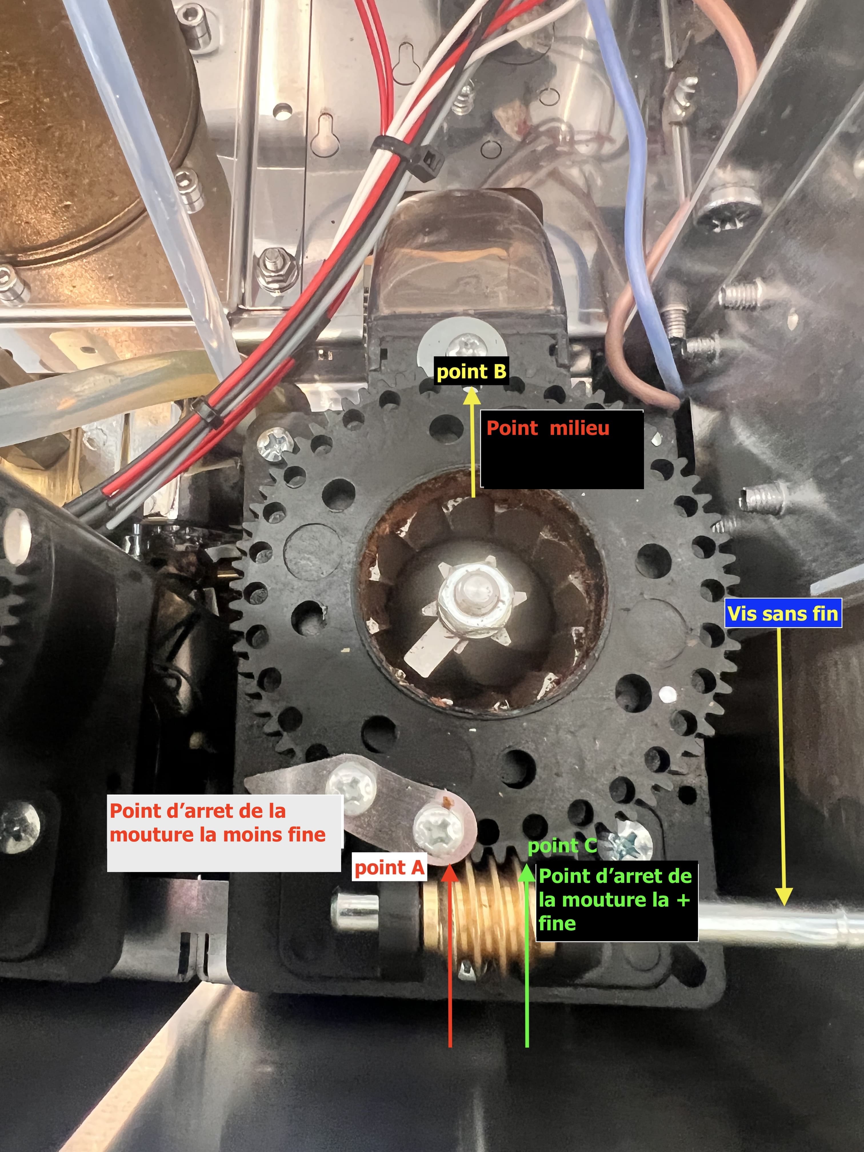

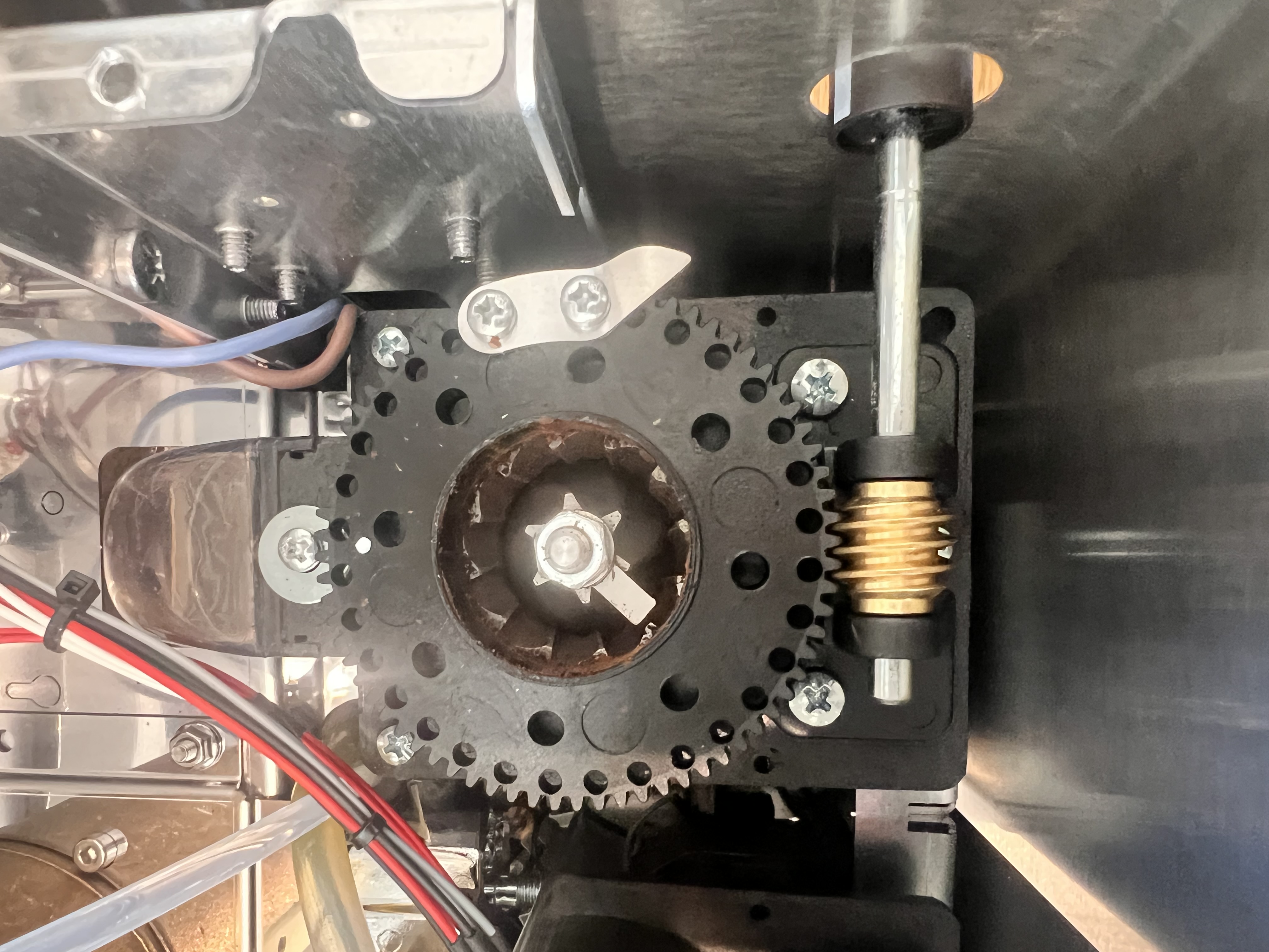

le moulin et sa grande couronne dont le mouvement est fait via la vis sans fin
les différents points de repérages
IMG_0939 - copie.jpeg (795.11 Kio) Vu 1576 fois

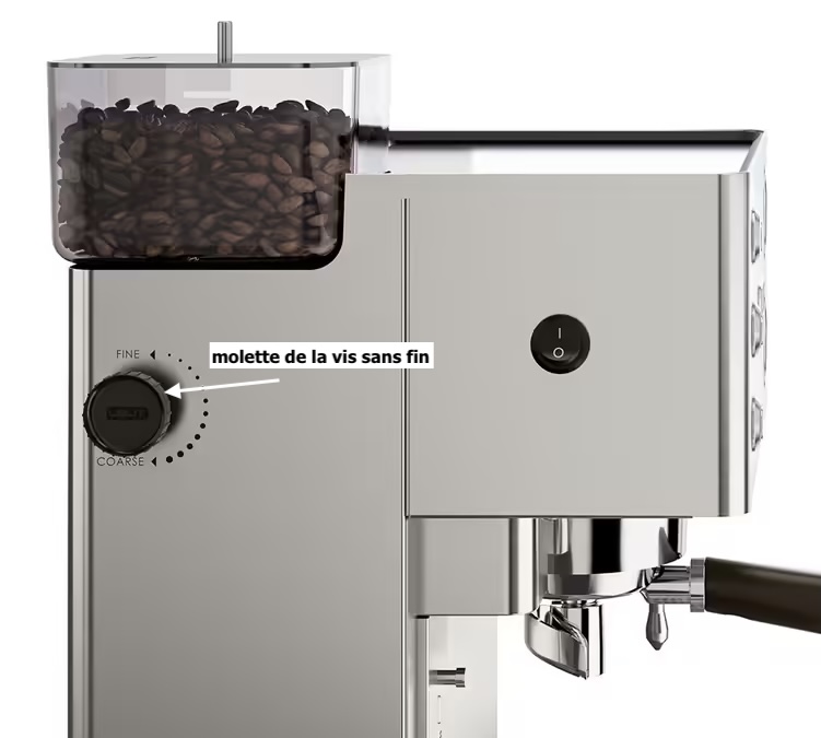

vue de la machine avec l'unique réglage actuel et sa vis sans fin
lelit_kate_moulin.jpg - copie.jpg (68.79 Kio) Vu 1576 fois

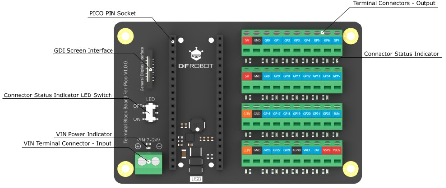

Pour le module de connexion , j'aime bien https://www.dfrobot.com/product-2591.html qui me permet de bien fixer l'AS5600, le convertisseur de niveau logique, et l'écran.

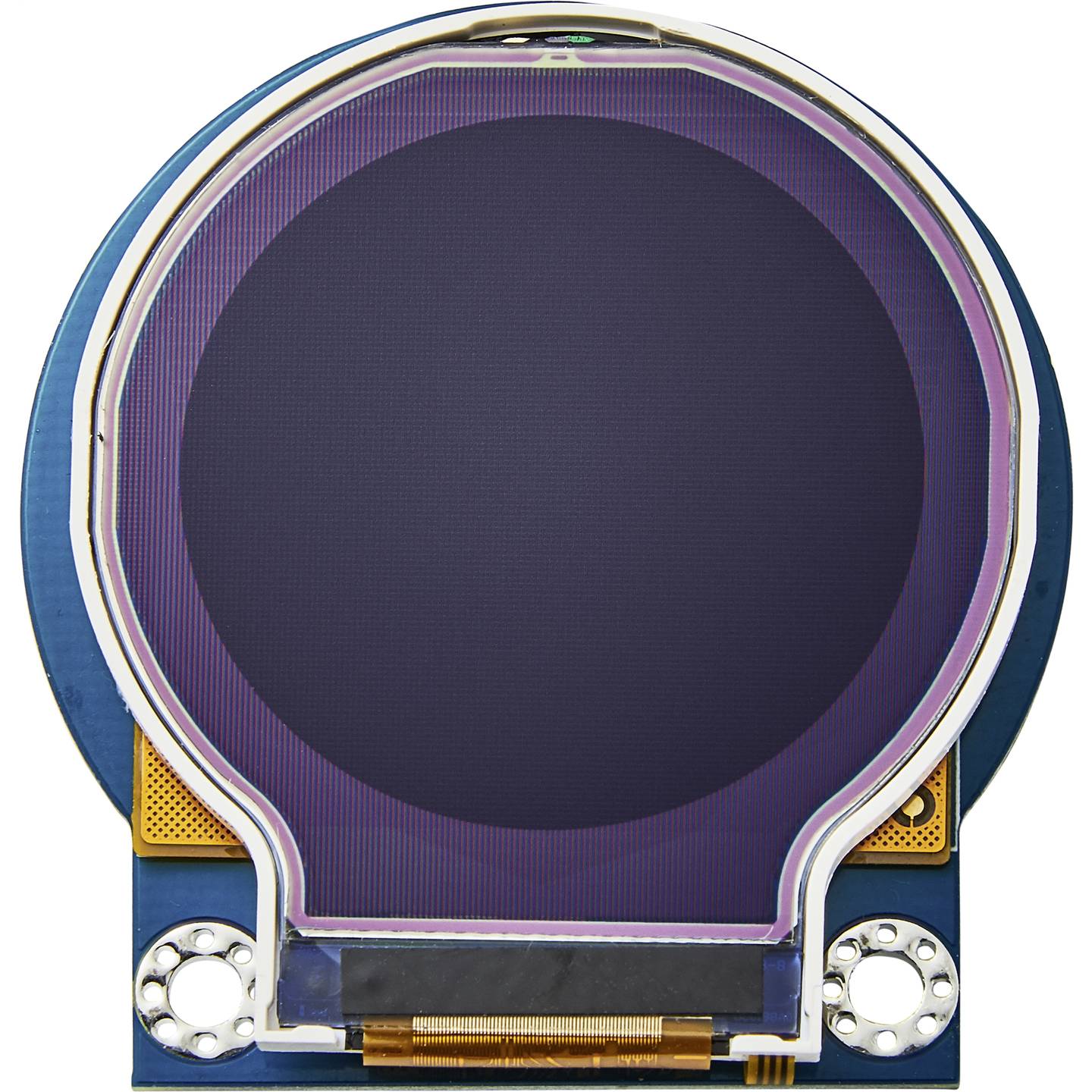

Pour l'écran, j'ai celui-ci en magasin chez moi , mais pour arduino ; j'imagine que ca doit s'adapter pour le Pico, ou bien il m'en faut un autre, si possible rond, ce qui peut faire du sens pour reprendre le coté circulaire du moulin sur le principe d'affiche de compteur de voiture par exemple.
