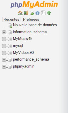

Sur ta capture d'écran, où on voit le contenu du fichier, tu as les tags hôte. Les balises étant en anglais, il faut <host> et </host>
Et tu auras aussi un soucis avec les balises <vidéothèque> et <utilisateur>
Prends mon fichier en exemple :

maintenant comment je crée ma base de donnée
Sans titre.png (12.95 Kio) Vu 8103 fois
par contre c'est pas norlmal sa ?
12:34:18 T:1956442112 ERROR: Unable to open database: MyVideos63 [1049](Unknown database 'MyVideos63')
12:34:18 T:1956442112 ERROR: Unable to open database: MyVideos62 [1049](Unknown database 'MyVideos62')
12:34:18 T:1956442112 ERROR: Unable to open database: MyVideos61 [1049](Unknown database 'MyVideos61')
12:34:18 T:1956442112 ERROR: Unable to open database: MyVideos60 [1049](Unknown database 'MyVideos60')

Sa viens peu être du fait j'ai pas de conection internet la
mikebzh44
Messages : 359
Re: Base de donne kodi
Message par mikebzh44 » mar. 5 mai 2015 13:03
Oui, c'est normal. Kodi vérifie qu'il n'y aurait pas une version antérieure de ses bases pour les migrer dans la nouvelle.
Un conseil, lance le scrap depuis une autre machine que le RPi, il n'est pas très rapide pour cette tâche.
Et utilise des chemins pour les sources qui sont connues pour tous les clients Kodi, via le protocole SMB par exemple.

Oui j'ai virer tous les fichier video et music dans tous mes kodi mais la suis bloquée pour rescraper le temp que sfr se bouge le fion....
Je ferai un tuto complet sur le forum des je pourrais lol

Avant de passer sur MySQL, tu n'avais pas un Kodi avec une médiathèque chargée en locale ?
Si oui, il suffit d'enlever (ou renommer) le fichier advancedsettings.xml pour que Kodi réutilise sa base locale.
Là, tu fais un export de médiathèque en fichiers séparés. Comme ça Kodi va générer sur les disques, à côté de chaque fichier vidéo, les fichiers contenant les infos récupérées lors du scrap :
Avatar.mkv = fichier vidéo
Avatar.nfo = info sur le film (résumé, casting, ...)
Avatar-poster.jpg = jaquette du film
Avatar-fanart.jpg = poster (fond d'écran) du film
Après, tu remets le fichier advancedsettings.xml, tu redéclares tes sources et quand Kodi va faire le scan, il va utiliser en priorité ces fichiers exportés plutôt que de faire des scrap via Internet ;)

Non tous etait dans mes dossier film série ect dans le nas et comme j'ai tous perdu je repart de zero lol
