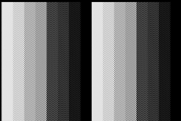

Ensuite on doit générer manuellement une capture d'écran pour voir ce que ça donne et couper les "zones en trop", dans le principe ça parait simple mais lors de la capture d'écran, je me retrouve avec l'image mise en pièce jointe..
Du coup, je bloque, pourquoi je n'arrive pas à avoir une capture d'écran correct du chromecast ?

Par contre, je n'utilise pas OpenElec mais une raspbian, donc je ne sais pas si la "custom build" d'OpenElec est faite pour gérer les sources externes ou pas..
c'est peut-être une histoire de drivers (sur la raspbian) qui n'arrivent pas a récupérer l'image de la source externe nan ?
