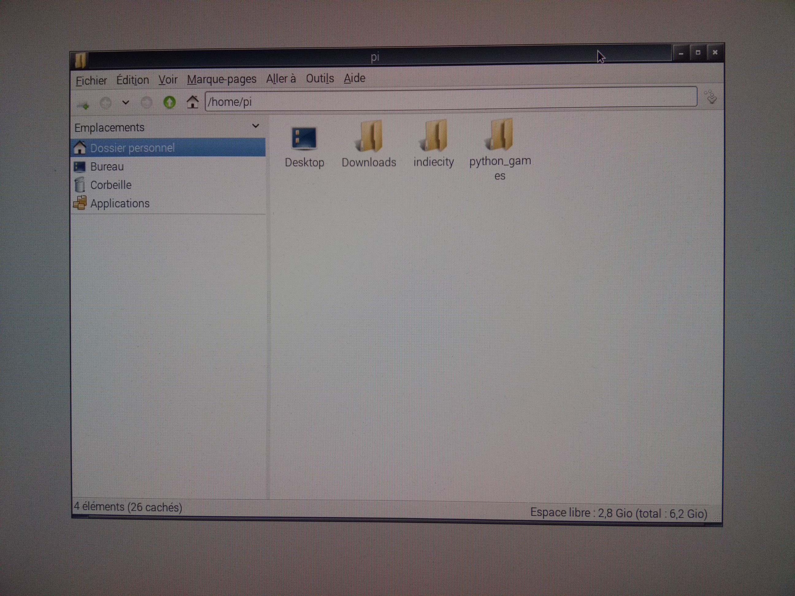

merci des réponses ! car je ne sais toujours pas comment accéder à une cle usb avec le raspberry

Re: Cle usb pas détéctée
J'ai bien essayé de passer par l'interface graphique, mais la clé ne s'affiche pas, je joins la photo de l'écran que j'ai.
Quand je monte la clé manuellement, elle se monte bien mais je sais toujours pas accéder à la clé USB...
