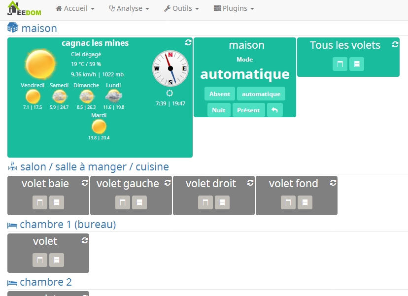

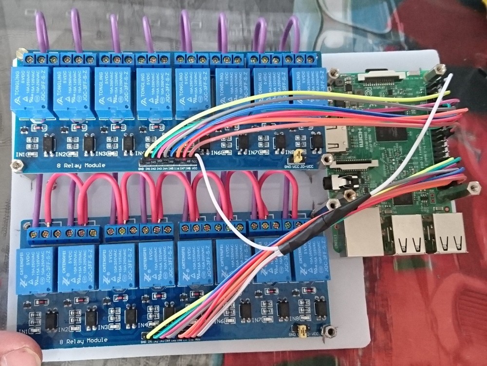

un petit moment que je n'ai pas poster ici, alors je viens faire une mise à jour.
mon PI3 est opérationnel avec Jeedom. je n'ai pas encore approfondi le système par manque de temps mais je peux piloter les volets. alors il n'y a pas encore un déclenchement automatique du mouvement du volet mais ça viendra. il faut que je le fasse avant l'hiver de façon à les ouvrir quand le jour est bien levé.
voilà une photo de mon montage :
je n'ai peut-être pas fait au plus simple mais j'ai fait une simple recopie des commandes déjà existante.
une carte relais dédié pour l'ouverture, l'autre pour la fermeture. un relais par volet à chaque fois.
coté cablâge :
- j'ai prévu une sécurité électrique entre les relais ouverture / fermeture pour éviter que les 2 commandes soit enclenché en même temps.
- chaque relais est piloté par un PIN différent du port gpio du pi3
- pour l'alimentation, l'ensemble est branché sur une alim 5V / 3A, et comme j'avais un onduleur en stock, je l'ai aussi mis en sécurité pour les coupures inopinées (du coup, la box adsl aussi est branché sur l'onduleur).
coté programmation :
- les pin du GPIO sont configuré pour fonctionner en switch ON / OFF
- avec le plugin "virtuel", une série de bouton qui pilote directement le pin voulu a été créé.
- un scénario pour temporisé chaque volet a été fait.
le fonctionnement actuel du port GPIO me permet de commander le mouvement d'un volet par appui sur le bouton et le stopper à la hauteur voulu par un nouvel appui sur le bouton ou alors je laisse tout simplement la temporisation aller à son terme si je souhaite un mouvement total.

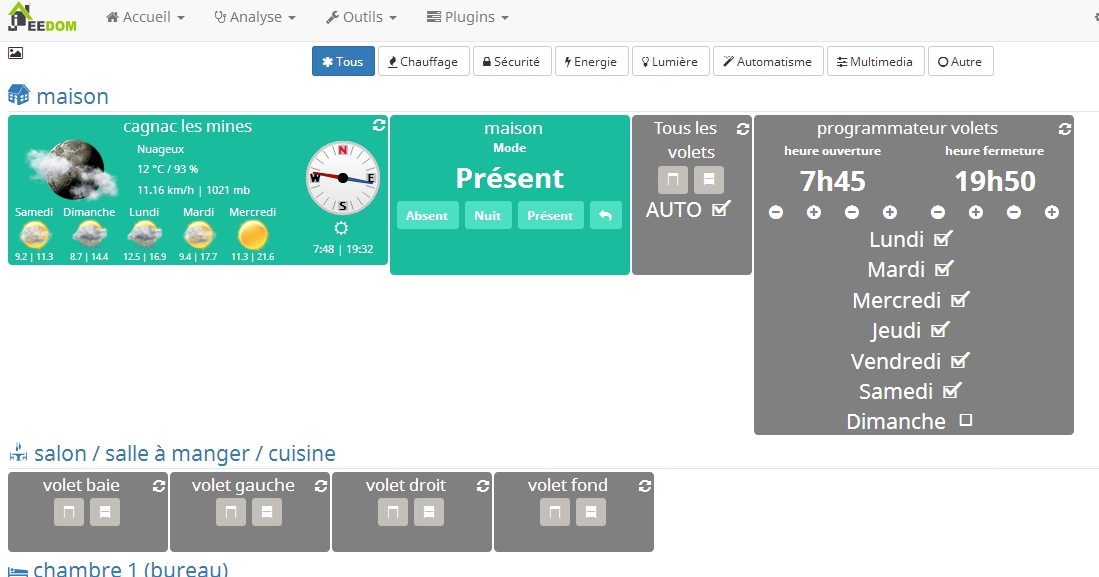

Message par titou » sam. 30 sept. 2017 20:12
hello,
petite évolution de la semaine, ajout d'un programmateur hebdomadaire pour l'ouverture / fermeture automatique des volets.
Sans titre 1.jpg (212.55 Kio) Vu 5302 fois
cela reste perfectible mais je suis satisfait du résultat déjà :mrgreen: A venir, l'ajout de case à cocher sur chaque "virtuel" des volets afin de définir quel volets doit être piloter automatiquement et aussi ajouter un bouton pour choisir le mode automatique : juste l'ouverture, juste la fermeture ou les 2.
