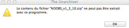

Bonjour Jini,j'ai décidé de suivre tes conseils et de reformater ma carte SD en suivant le Tuto ,j'ai téléchargé SD Formatter et le fichier ZIP de NOOBS sur le site Raspberrypi.org mais je me heurte déjà à un pb pour extraire les fichiers qui se trouvent dans le ZIP NOOBS car avec l'appli The Unarchiver que j'utilise d'habitude sur mon Mac,là ça ne marche pas.....:(......

Re: Problème d'affichage avec mon Raspberry neuf
Posté : mer. 24 sept. 2014 12:03

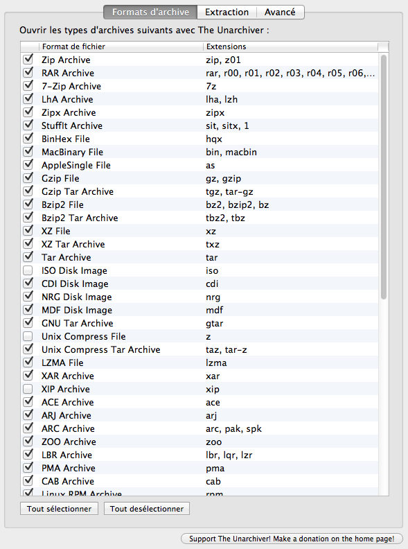

par Théo
Sans titre.png (16.58 Kio) Vu 8879 fois
merci !!!
j'ai téléchargé la dernière version de The Unarchiver et j'ai refait un éssai mais il ne veut pas l'ouvrir non plus......:( et pourtant il gère de nombreux fichiers Cf : capture d'écran
Posté : mer. 24 sept. 2014 13:18
par jini
Hello,
J'ai téléchargé l'archive sur le site que je t'ai donné.
J'ai également installé The Unarchiver - la dernière version.
Je peux décompresser le .zip aussi bien avec unarchiver qu'avec l'utilitaire apr défaut du Mac.
Mon MAC est sous MAC OS 10.9.4, autant dire comme toi.
Essaie de faire clic droit sur l'archive et prend le logiciel par défaut du MAC.
Si jamais tu n'y arrives pas, essaie de prendre l'archive su site que je t'ai donné.
Si tu n'y arrives toujours pas, télécharge TeamViewer pour MAC, version v9.0.32669.
Si tu le souhaites, je peux me connecter sur ton MAC et voir ce qui ne va pas, sinon, au pire te transférer l'image décompressée.
Ca risque de prendre du temps, mais au moins tu l'auras.
A plus tard.
