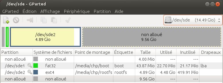

N'y croyant pas mais essayant tout de même, j'ai pris le PC de mon épouse qui est aussi sous Windows XP et cela a fonctionné. Sur ce même PC il y a Ubuntu 14.0.4 que je ne peux pas installer sur le mien (je ne sais plus pourquoi) et cette fois, Etcher a pu aussi fonctionner.
Donc, après avoir formaté ma carte SDF en FAT32, j'ai pu avec Win32DiskImager et Etcher "graver" mon fichier *.img. Voilà ce que ça donne au final :
La partition "rootfs" possède 419.91 Mio d'inoccupé. Est-ce suffisant pour toutes les extensions système que je serai ( peut-être) amené à y ajouter ? Faut-il, peut-on augmenter la taille de cette partition ?
Par ailleurs, deux partitions (4 Mio et 9.56 Gio) se trouvent non allouées, ce que je traduit par "déformatées. Il faudra donc que les reformater pour les utiliser pour y mettre mes fichiers d'applications ou de données. Oui, non, en FAT32 je suppose ?
En attente de vos renseignements et merci déjà pour votre aide.
Pierre
domi
Administrateur
Messages : 3266
Localisation : Seine et Marne
Re: Dernière version de Raspbian et carte SD
Message par domi » lun. 1 avr. 2019 12:38
Il faut maintenant démarrer le Raspberry et effectuer l'ajustage de la partition avec l'utilitaire "raspi-config"
