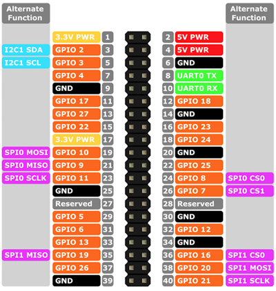

Artemus24 a écrit :Puis-je utiliser les broches 4, 8, 9, 10, 11, 17, 18, 22, 23, 24, 25 et 27 ?
Quels sont les GPIO que je peux utiliser ?
destroyedlolo a écrit :Dans ce cas, il faut que tu fasses qq chose au niveau de la LED, mais je te laisse deviner quoi pour voir si tu as bien compris :mrgreen:
Inverser le sens du courant au niveau des pattes de la led, puisque c'est une logique négative.

Ca c'est un très mauvais raisonnement. les GPIO en sortie sont des états logique (ttl 3.3) qui peuvent etre haut ou bas mais en aucun cas des sources de tension. On le fait avec des leds parce que l'on est ici sur de l'initiation et de l'expérimentation, mais dans la pratique, meme une led ne doit pas etre connecté directement a une pin du GPIO.
Artemus24 a écrit :
mer. 17 avr. 2019 23:12
Toutes celle qui sont colorées en orange. Le mieu est d'utiliser celles qui n'ont pas de double fonctions (i2c, spi), ce qui te laisse de la marge pour utiliser ces bus ultérieurement.

Bud Spencer a écrit :On le fait avec des leds parce que l'on est ici sur de l'initiation et de l'expérimentation, mais dans la pratique, même une led ne doit pas être connecté directement a une pin du GPIO.
La source d'alimentation sont la broche 1 (3,3 volts) et la broche 9 (ground).
Dans ce cas, que dois-je installer en plus des leds pour le pas utiliser les GPIO comme source d'alimentation ?
Bud Spencer a écrit :Toutes celle qui sont colorées en orange. Le mieux est d'utiliser celles qui n'ont pas de double fonctions (i2c, spi), ce qui te laisse de la marge pour utiliser ces bus ultérieurement.
J'utilise un interrupteur et sept leds pour faire un chenillard.
--> Bouton    : broche 11 : 17
--> Led 'a'   : broche 12 : GPIO 18
--> Led 'b'   : broche 15 : GPIO 22
--> Led 'c'   : broche 16 : GPIO 23
--> Led 'd'   : broche 18 : GPIO 24
--> Led 'e'   : broche 22 : GPIO 25
--> Led 'f'   : broche  7 : GPIO  4
--> Led 'g'   : broche 24 : GPIO  8
--> 3.3 volts : broche 1
--> ground    : broche 6
Soit au total dix câbles.

J'utilise les GPIO sur les broches 12, 15, 16, 18, 22, 7 et 24.
3,3 volts par la briche 1 et ground par la broche 6. L'interrupteur sur la broche
12) pour le GPIO, c'est toujours du 3,3 volts.
