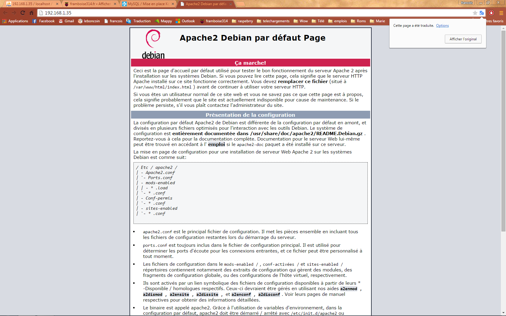

bon sa ne marche toujour pas apres bcp d'esais donc je reviens avec des photos pour voir si vous vous comprenez
donc ici apache marche bien

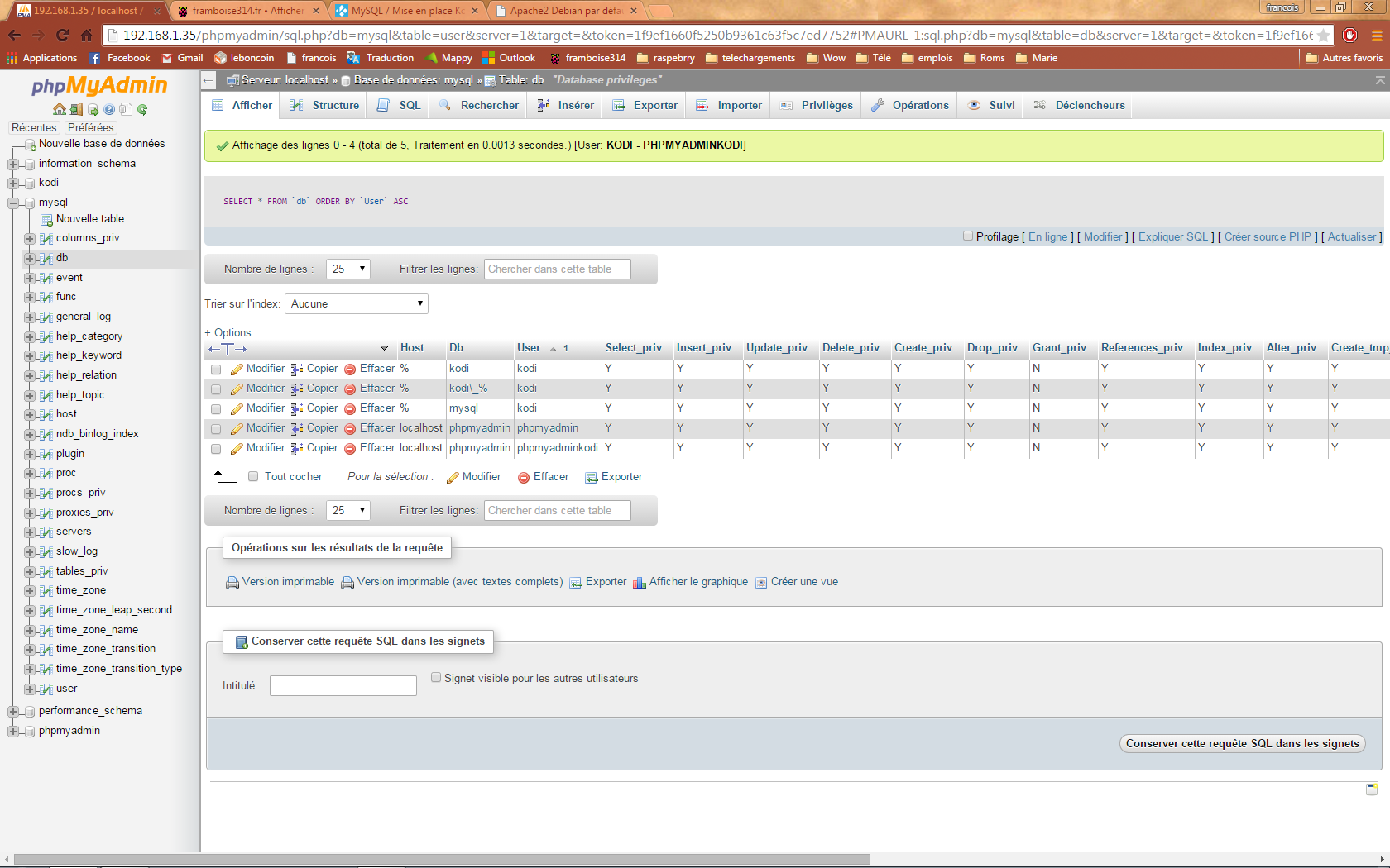

ici phpmyadmin avec mon user kodi mot de passe kodi donc la base de donne et bien la
alors quand je met un film en vu sur un de mes rpi l'autre le voit toujour en non vu
et 2 je ne voit pas ou je peut mettre tous mes fichier fanart nfo et tous sur le serveur plutôt que dans mes dossier sur mon nas ( se qui et un peu chiant quant ont vérifie genre ou ont en et dans les série ^^)
