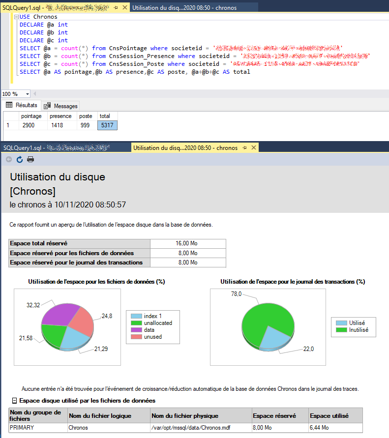

Ca fait maintenant 2 mois complet que c'est en prod avec 6 badgeuses PI et à aujourd'hui 19 personnes. La badgeuse la plus active totalise 1230 pointages sur un total de 2900 effectués et tout cela a généré 5317 entrées dans la db.

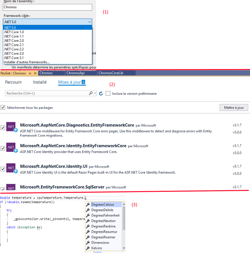

Ma première impatience du matin est de faire la migration du projet Chronos de 3.1 à 5.0. Pour ça, je m’assure que la sauvegarde des sources est bien jour ‘au cas où’. Ensuite, je passe en revue tous les projets de la solution (il y en a 7), et pour chacun d’eux :
(1) Clic droit sur le projet, propriété, et je cible .Net 5.0 à la place de .Net Core 3.1.
Ensuite la mise à jour les packages :
(2) Click droit sur le projet=>Gérer les packages NuGet, je sélectionne ‘Mises à Jour’ et je valide tout ça.
Une fois terminé, je régénère la solution (clic droit sur la solution=>régénérer la Solution).
Un petit problème apparait pour le code de la Badgeuse. cpuTemperature.Temperature à pris du galon et offre désormais tout un tas de format de valeurs (3). L’IntelliSense me propose donc la correction de Dégrées dans l’unité de mon choix, ce que je fais en 1 clic, puis je régénère le projet et ça passe.
Mes 7 projets de la solution Chronos sont désormais migrés en .Net 5.0.0, y compris celui de la Badgeuse PI et cela ne m’a pas pris plus de 10 minutes. Je vais m’assurer que tout fonctionne normalement et si c’est le cas, demain je refais un déploiement de tout ça dans cette version. Pour les badgeuses, Je vais en faire une en test mais je laisse les autres en 3.1 pour l’instant puisque comme je l’avais prévu, je vais m’attaquer à la construction d’une SD sous Alpine en remplacement de RaspiOS pour migrer avec cette nouvelle version.

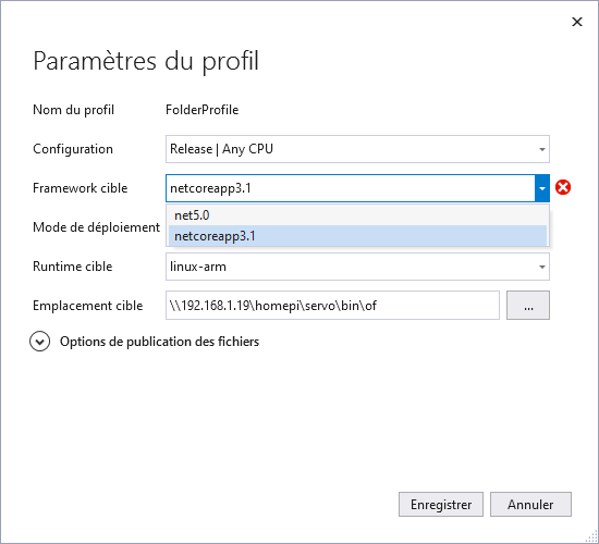

Je l'ai fait pour tous mes projets qui était en .Net core 3.1 et tout est passé sans problème. Je n'ais pas encore tout mis en prod parce que j'ai des services critiques qui n'ont pas le droit de tomber en panne ce qui m'oblige a faire toutes une batterie de test avant mais jusque la tout semble fonctionner. Pour ce qui est des projets de Chronos, j'ai tout passé en prod hier et tout est opérationnel. Je ne l'ais pas précisé dans le post précédent, mais si tu utilises Visual Studio 2019, il faut penser a editer tes modèles de déploiements pour bien cibler le nouveau Framework.
