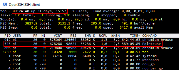

un petit TOP sur une badgeuse PI qui a un uptime d'un mois (ce qui représente ~200 pointages sur celle la). Si on la compare à un autre TOP qui avait moins de 10 jours, on peut constater qu'il ni a pas de fuite mémoire et que la charge cpu reste stable et négligeable.

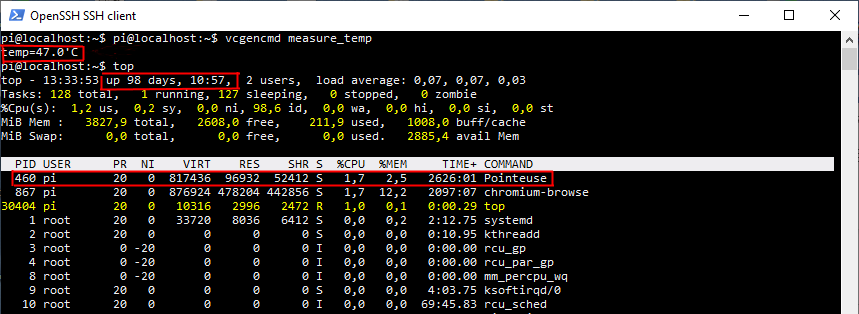

Que ce soit coté serveurs ou pointeuse PI, tout fonctionne à merveille et je n’ais eu aucune panne ou erreur en 6 mois. Sur les 6 pointeuses, il y a un Raspberry PI3 (les autres sont des PI4 4Go). Le Pi 3 est branché sur une alimentation électrique qui se coupe toutes les nuits (pour des raisons de sécurité interne) et tous les matins, il redémarre sans broncher. Comme quoi, avec un peu de réflexion et les bons choix technique, on peut très bien préserver la SD même avec ce type de contrainte
. Autre info intéressante, sur un des Pi4, j’avais débranché le ventilateur ‘pour voir’ et finalement, je me suis rendu compte qu’il n’était pas forcement utile puisque la température cpu n’a jamais dépassé les 60° et elle est généralement autour de 50°. Voila le top de cette pointeuse qui tourne H24 sans ventilo depuis bientôt 100 jours.

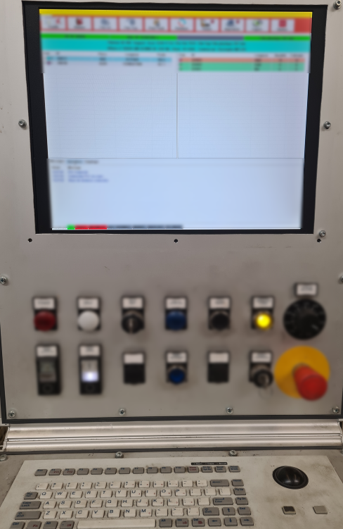

Ma première IHM codée avec .Net 5 et Winforms a d'ailleurs été mise en prod il y a 2 semaines et ça tourne merveilleusement bien. Tout est codé exclusivement en C# avec .Net sans aucune librairie tierces, y compris l’implémentation du protocole S7 pour dialoguer avec le plc Siemens. Ma prochaine devrait être pour un automate Schneider peut être avec un server OPC (ou pas…).
(j'ai légèrement flouté cause appli pro ...)
