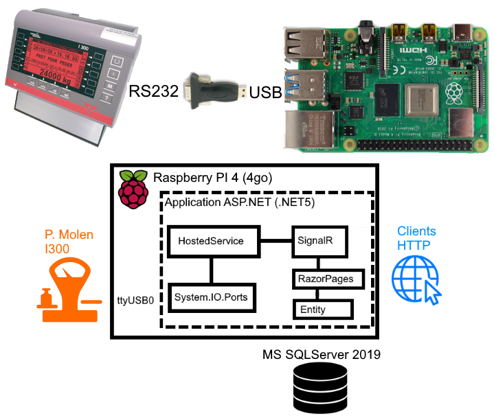

Un nouveau PI boosté au .NET 5 installé au turbin
Celui-ci m’a permis de transformer une vielle unité de pesage Precia Molen i300 en bascule connectée. La console de ce système dispose d’un port série qui auparavant servait à envoyer des données vers une imprimantes ticket. J’ai donc détourné l’usage de ce port de façon à m’en servir pour dialoguer avec le système de pesage.
Désormais, les gens n’ont plus à se déplacer jusqu’à la console de pesage et se battre avec son ergonomie dinosauristique, les tickets sommaires de pesées sont maintenant de belles fiches de pesées imprimables sur n’importe quelle imprimante du réseau et surtout, toutes les pesées sont sauvegardées dans une base de données. De plus, cela m’a permis d’ajouter quelques options utiles comme le multi-société (plusieurs entreprises utilisent cette bascule), la possibilité de faire des pesées avec ou sans tare, la possibilité de joindre des documents scannés à chaque pesée ect …. Et tout ça disponible depuis n’importe quel navigateur du réseau local, y compris les smartphones connectés en wifi.
Techniquement :
Un PI4 4Go (j’avais que ça …) et un adapteur USB/RS232.
L’os Raspbian de base sans Desktop + installation de Samba pour le côté pratique
Une application ASP.NET avec des pages Razor (.NET 5).
Microsoft.Entity.FrameworkCore Pour l’interfaçage de la base de données (SQL Server 2019)
System.IO.Ports pour la liaison série
C’est la première fois que j’utilisais le System.IO.Ports de .NET et comme promis, c’est totalement transparent quel que soit l’os. J’ai développé l’appli comme d'hab, sous windows avec Visual Studio et une fois déployée sur le PI, j’ai juste eu à remplacer le nom du port com dans mon fichier de config et créer un fichier pour inscrire l’appli en tant que service.
Je viens de mettre ça en route, du coup, j’ai supprimé toutes les pesées de test, mais d’ici quelques jours, je vous ajouterais quelques vues de l’application.

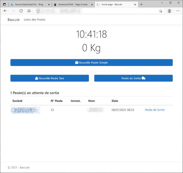

Quelques vues de l'application. L'interface est volontairement sobre et sans fioriture inutile, ce qui la rend très facile a utiliser en plus d'être responsive. Pour ca, comme pour Chronos, j'ai utilisé Bootstrap et Fontawesome
