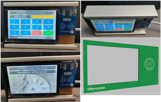

Pour ceux qui se souviennent du projet Chronos ou j'avais fabriqué des badgeuse avec des PI codés en .NET 5, et bien cela tourne toujours. Les badgeuses sont allumées h24 depuis septembre 2020 avec parfois des coupures de courrant sauvage, mais elles restes imperturbables. J'en avais meme passé une en wifi à un endroit ou il ni avait pas de prise Ethernet et ca ne bronche jamais. Coté Stats, cela approche les 100000 enregistrements (98615 pour etre exact) avec un poil plus de 20000 pointages sur la badgeuse la plus utilisée.
Cette fois ci, fini l'hideux boitier plastoc .Tout est dans un beau boitier alu au format euro (160x100x35 mm) qui contiens un écran tactile 5", le lecteur RFID, un HAT POE, un ventillo et une led.
Ca à été un peu chaud pour tout faire tenir dans un si petit boitier. La subtilité du montage à été d'utiliser le circuit imprimé de liaison des différents composants comme support pour le PI et moyennant un bon calage de l'ensemble, l'écran tombe pile derrières la plaque de façades (elle aussi réalisée en epoxy pour ci). J'avais un peu peur que cela chauffe, surtout avec le PI4, mais finalement, le petit ventillo (35x35mm) qui se trouve coté face arrière ne se déclenche que vraiment quand il fait très chaud et il régule sans probleme la temperature cpu à 50°.
Pour le programme, c'est toujours la meme appli Blazor mais que j'avais déjà porté en .NET6 et cela sera sans doute une des première appli que je vais porter en .NET8
Je nais pas de photo du modèle fini qui sont tous chez le client, mais j'ai gardé le proto :
