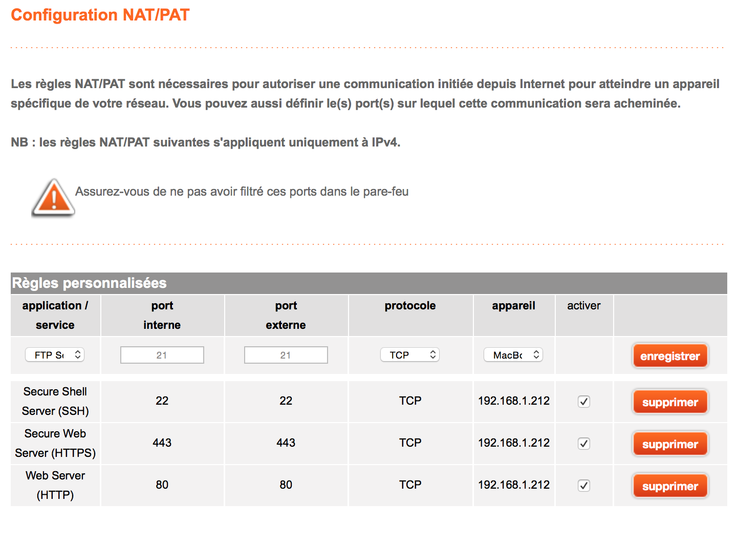

Capture d’écran 2015-06-11 à 12.17.56.png (176.27 Kio) Vu 5618 fois

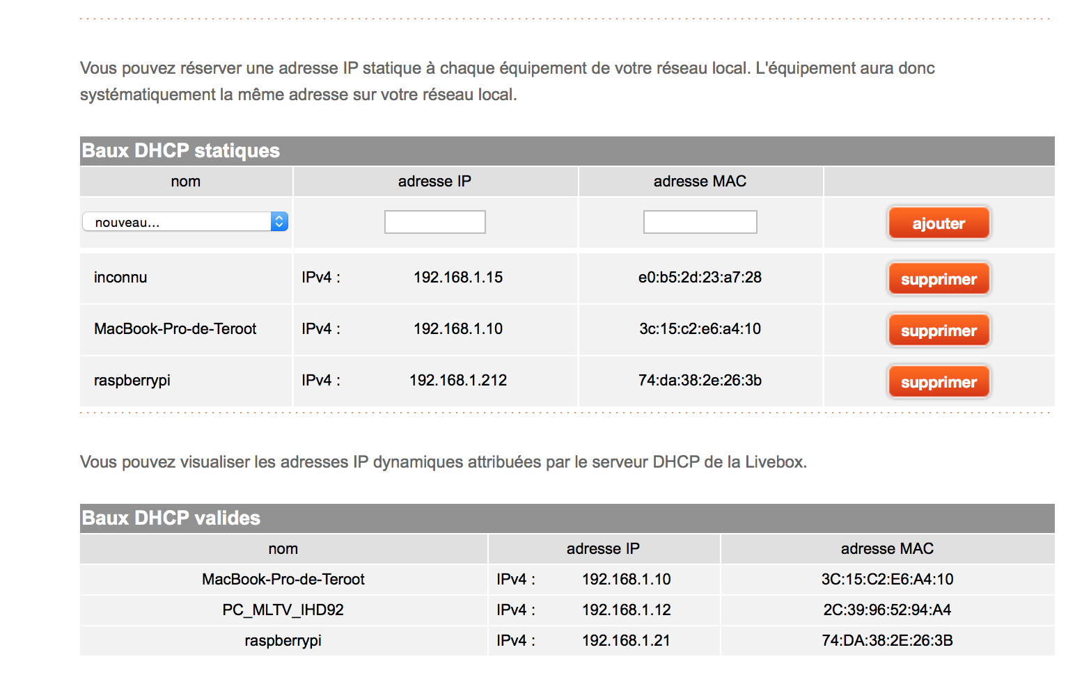

Capture d’écran 2015-06-11 à 12.17.38.png (178.63 Kio) Vu 5618 fois
regardez comment j'ai mis ma box ! :(

Pour moi tout me parais correct. Par contre vérifie bien d'y accéder depuis l'extérieur car depuis l’intérieur je doute que la box d'orange puisse faire le transfert vers le Rpi
