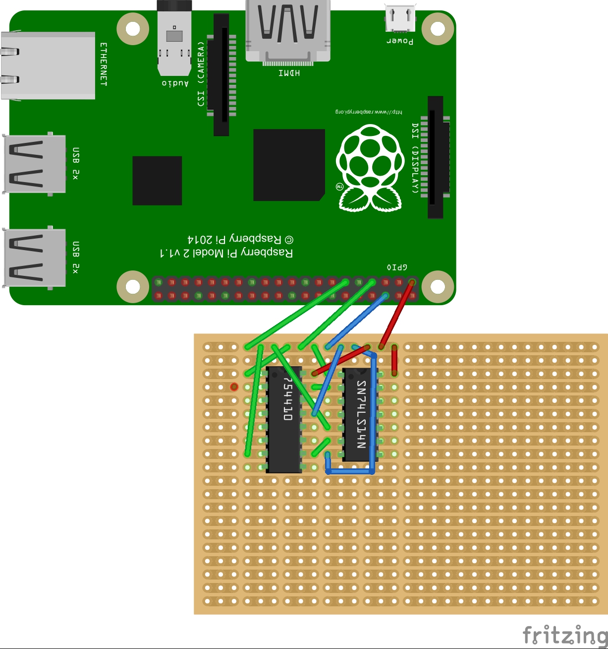

Un chouilla plus clair, mais en perdant 1 ligne de pastilles.
Le mieux, j'imagine, c'est de mettre les composants d'un côté de la plaque, et les liaisons de l'autre, non ?

Le truc au complet (très clair grâce aux couleurs des câbles - private troll pour domi ;) -, ou imbitable) :
-En bleu les deux pwm
-En jaune le contrôle d'un des moteurs
-En vert le contrôle de l'autre
-En noir, les mises à la masse.

une ébauche avec une porte non x6
non Sketch_bb.jpg (661.19 Kio) Vu 6112 fois
il y a moins de composant et de connections. Pour ce genre de breadboard je câble les connections avec du fil rigide type téléphonique (je récupère des chutes laissées par les techniciens au niveau des bloc d' autocom dans la rue)
je fait passer les fils du même cotés que les composants , mais en les regroupant par torons qui cheminent entre les composants.
