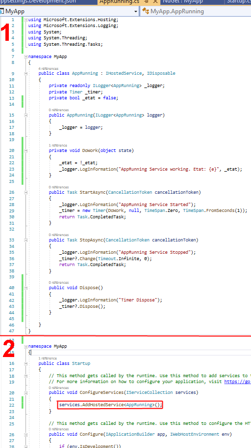

Comme ici tout est objet, le service est aussi un objet, donc première chose à faire, créer une nouvelle class que l’on appellera par exemple AppRunning.cs
Clik droit sur le projet (MyApp)->Ajouter->Classes … et dans le champ Nom : on replace Class.cs par AppRunning.cs puis on clique sur le bouton Ajouter. Le fichier est maintenant dans l’explorateur de solution et on l’ouvre en double cliquant dessus.
Dans un premier temps je ne vais pas utiliser de led mais me contenter de logger l’état d’un boolean dans la console. Pour ça, je vais permettre à mon service de logger, ce qui me permettra de savoir quand il démarre ce qu’il fait et quand il s’arrête. En plus ce service va utiliser un timer et une pin du GPIO, il faut donc que je puisse libérer proprement ces ressources si je décidais de disposer du service ou tout simplement quand l’application s’arrêtera. Voila donc le code que je mets dans la classe AppRunning.cs (1). Bon si vous le tapez à la main, vous aller vite vous rendre compte que VS écrit la moitié du code tout seul juste en cliquant sur les bons choix proposés en temps réel par l’IntelliSense. Ensuite, il ne reste plus qu’à ajouter le service dans le conteneur d’injection prévu a cet effet (ConfigureServices dans le fichier Startup.cs) (2).
Démarrez l’application (MyApp) depuis l’IDE. On accède toujours à la page hello world, dans la console on a bien l’indication que le service a démarré (AppRunning Service Started). Toutes les seconde on à l’état changeant du booléen qui prouve bien que le service tourne. Faite maintenant un ctrl+c dans la console, l’application s’arrête et on a bien l’indication que le service s’est arrêté (AppRunning Service Stopped) et que le timer a bien été libérer (Timer Dispose).

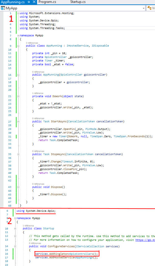

Voilà le code du service AppRunning modifié ou j’ai juste remplacé le logger par une led que j’ai planté sur la gpio18 (marquage BCM)(1) et comme je suis susceptible d’utiliser le GpioControleur dans d’autre classes, je l’ai directement ajouté comme un sigleton dans le conteneur de services (2).
Alors bien sur si maintenant je démarre l’appli sur le pc, j’ai un merveilleux message qui me dit qu’il ni a pas de contrôleur de GPIO mais Je pense qu’il y a moyens de détecter ça et de conditionner pour pouvoir malgré tout démarrer l’appli pour profiter de tout ce qu’elle contient n’utilise pas de gpio. Là j’ai déjà l’assurance que je peux déployer exactement le meme programme en toute transparence sur n’importe quel plateforme linux, unix, android ou windows qui possède une gpio 18.

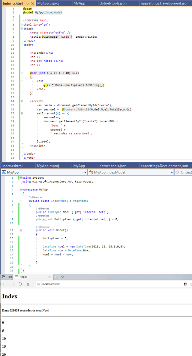

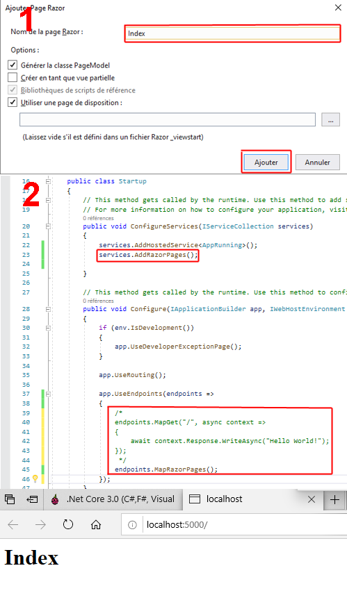

Le Template vide que j’ai utilisé ne renvois qu’un string Hello World dans un réponse http. On peut remplacer ça par une page Razor. Les pages Razor sont un nouveau concept dASP.Net qui permet de simplifier l’approche MVC en regroupant le modèle, la vue et le contrôleur de chaque pages (ce qui s’approche plus d’un modèle MVVM). L’utilisation de pages Razor dans une application ASP.Net n’empêche pas d’y utiliser aussi un design pattern MVC conventionnel.
Si on veut distribuer des pages, on a tout intérêt à s’organiser un peu sinon ça risque vite d’être le boxon. Pour ça le mieux est de créer un sous répertoire dans l’application que l’on appelle ‘Pages’ (click droit sur le projet MyApp->Ajouter->Nouveau Dossier … que l’on nomme Pages). Ensuite click droit sur le dossier Pages->Ajouter->Page Razor->Bouton Ajouter et on l’appelle Index (1). Le projet contient maintenant la page MyApp/Pages/Index.cshtml.
Il faut ensuite ajouter l’extension RazorPages dans le conteneur de service et remplacer le point de terminaison (ici mis en commentaire) pour cibler la page razor (2). Tout ça se trouve dans la class Startup. La page par défaut devient automatiquement celle qui vient d’être créée (Index)

Le modèle Razor simplifie énormément le codage des pages. On se balade très aisément entre le code du model, les codes c#, javascript et html de la vue

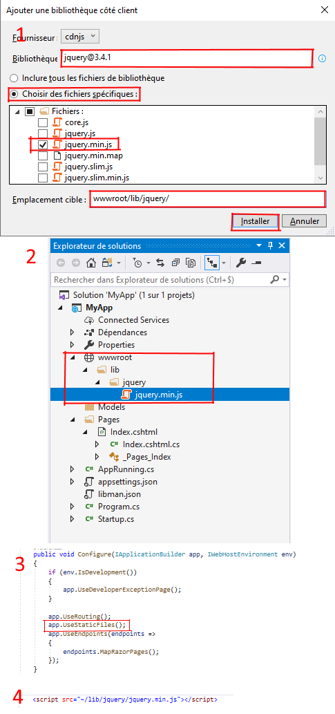

Comme on ne fait pas de page web sans javascript et que l’on ne fait pas de javascript sans JQuery, on l’ajoute au projet. Comme pour tout le reste Visual Studio simplifie aussi l’ajout de bibliothèque à utiliser coté client. Clic droit sur le projet->Ajouter-> Bibliothèque coté client.
1 : On saisit jquery dans le champs bibliothèque (la recherche instantanée le propose en début de liste). On n’est pas obligé de tout importer et on peut se contenter du min.js et on définit bien l’emplacement cible. Clic sur le bouton Installer et l’Ide se charge de tout le boulot.
2 : Il créer wwwroot (et le décore d’une planète parce qu’il a compris ce que c’était) et ses sous dossier dans le projet et y place la librairie qu’il télécharge automatiquement.
3 : J’autorise mon application à servir des fichiers en ajoutant UseStaticFiles() (toujours dans Configure de la class Startup)
4 : Je peux maintenant inclure la librairie dans mes pages avec un classique src

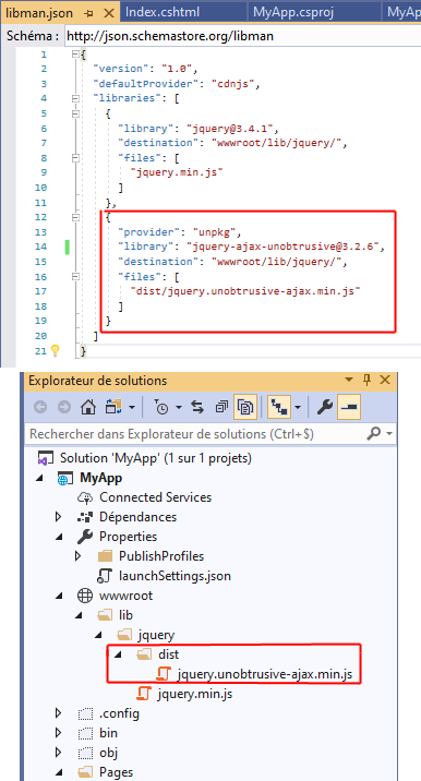

Le gestionnaire de bibliothèque coté client intégré à Visual studio est LibMan. Il est très light et permet de gérer plusieurs dépôts. Si on sait ce que l’on veut, on peut directement l’écrire dans le fichier libman.json (accessible par clic droit sur le projet->gérer les bibliothèques coté client). Exemple pour ajouter le min.js de jquery-ajax-unobtrusive depuis le dépôt unpkg :
Ensuite Il suffit juste d’enregistrer le fichier pour que VS créé les éventuels sous répertoires et rapatrie la bibliothèque (la saisie est controlée et auto-complémentée et les erreurs (mauvais nom de package …) sont clairement indiquées.

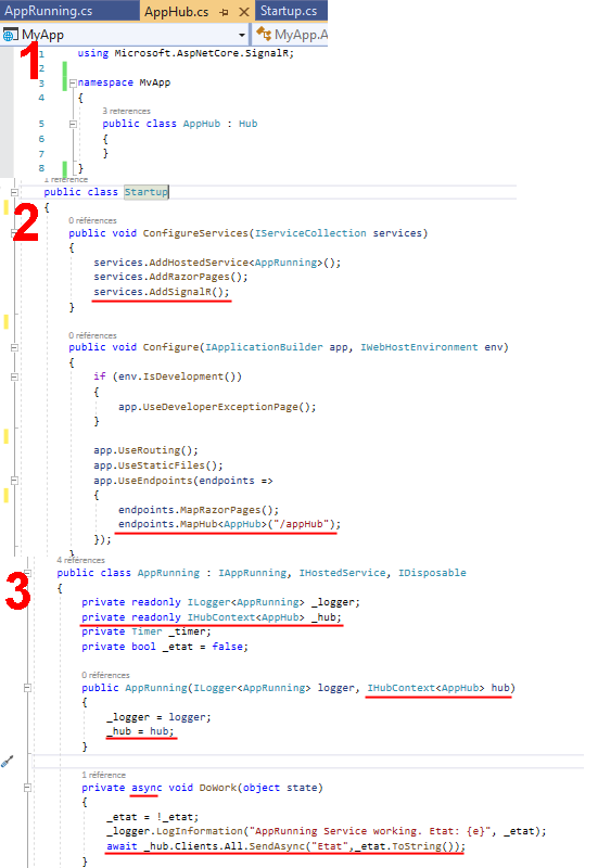

Le socket qui permet des échanges bi-lateraux en temps réel entre le serveur et les clients se nomme SignalR. Pour la mise en œuvre coté serveur, cela consiste à créer des Hubs dans lesquels on écrit les différentes méthodes à exposer aux clients. On peut aussi injecter ces Hubs pour pousser des données vers les clients. Comme pour tout le reste, un Hub est une class mais elle doit héritée de Hub (using Microsoft.AspNetCore.SignalR). Si c’est juste pour pousser des données vers les clients, elle n’a même pas besoin de contenir de méthode et le hub peut être injecter comme n’importe quel autre objet. Pour l’exemple, je vais créer un hub que je vais injecter dans mon service AppRunning pour pousser l’état de la led (le booléen _etat pour l’exemple) en temps réel vers des clients.
1 :Création d’un Hub : MyApp->Ajouter->Classe… , je l’apelle AppHub.cs et je la fait hérité de Hub et j’ajoute le using de l’espace Microsoft.AspNetCore.SignalR
2 : J’ajoute le service SignalR au conteneur de dépendance et une route vers le Hub.
3 J’injecte le Hub dans la classe de mon service AppRunning en utilisant l'interface IHubContext et J’ajoute un appel asynchrone pour pousser la valeur de _etat vers tous les clients du Hub. pour rendre la méthode asynhrone , je la défini avec 'async' .

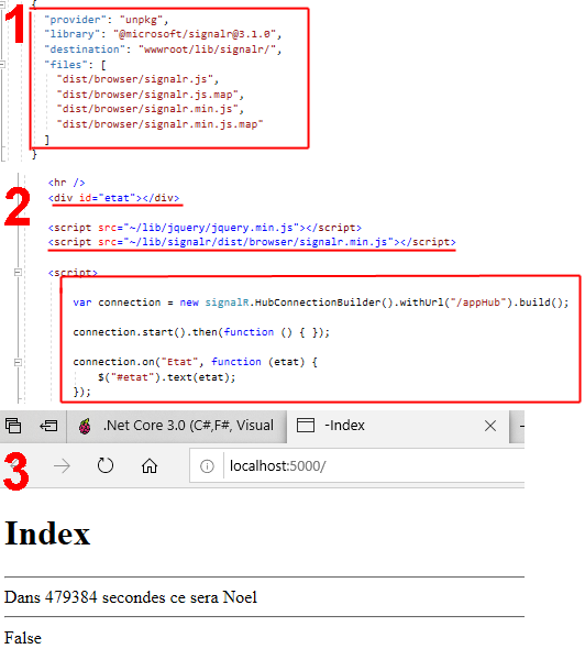

Les clients SignalR peuvent être toute sorte d’applications. Ici je vais utiliser ma page razor Index comme client en utilisant la bibliothèque javascript @microsoft/signalr
1 : Ajout de la bibliothèque cliente au projet.
2 : Chargement de la bibliothèque dans le client, définition de la connexion et implémentation des méthode pour afficher l’état du service en temps réel sur la page.
3 : J’ai donc maintenant le nbr de secondes avant Noel qui a été initialisé par le serveur à l’appel de la page, qui décrémente par un timer écrit dans le client et le heart de mon service (True/False) qui est poussé toutes les secondes dans le client par le service AppRunning du serveur.
