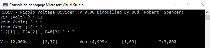

Exemple branche a (5v 3A à partir de 12V).
On applique la loi d’ohm au plus simple de son expression pour trouver la résistance du pont
R = U/I = 12/3 = 4
Ensuite, on ‘divise’ ces 4 ohms pour avoir 5 volts au point milieu. Ça c’est juste un rapport
R1 = I/(U/Us) = 4 / (12/5) = 1.666
R2 = R – R1 = 4 – 1.666 = 2.333
Idem pour la branche b
Voilà, pas besoin de convertir en quoi que soit ou d’essayer de retourner les formules dans tous les sens pour faire croire que c’est compliqué alors que c’est limite un exercice de calcul mental pour un écolier (2 divisions, 1 soustraction), rien de plus.
Si c'est trop compliqué, il existe d'excellents logiciels pour ca, dont le fabuleux RUDiv :lol:
