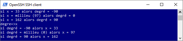

Voila 2 petites fonctions qui te font la conversion x en degré et degré en x (comme je savait pas laquelle tu avais besoin …). Je ne l'ais volontairement pas fait pour que ce soit explicite, mais tu peux simplifier les opérations (et tu as tout intérêt à le faire). Je te laisse admirer les ternaires de i sur 2 conditions ;)
var xToDegre = (value)=> {
    let i = parseInt((((90 - -90) / (162 - 33)) * (value - 33)) + -90);
    i = i < -90 ? -90 : i > 90 ? 90 : i;
    return i;
var degreToX = (value)=> {
    let i = parseInt((((162 - 33) / (90 - -90)) * (value - -90)) + 33);
    i = i < 33 ? 33 : i > 162 ? 162 : i;
    return i;
console.log("x=>degre");
console.log("si x = 33 alors degré = " + xToDegre(33));
console.log("si x = millieu (97) alors degré = " + xToDegre(97));
console.log("si x = 162 alors degré = " + xToDegre(162));
console.log("degre=>x");
console.log("si degré = -90 alors x = " + degreToX(-90));
console.log("si degré = millieu (0) alors x = " + degreToX(0));
console.log("si degré = 90 alors x = " + degreToX(90));
Modifié en dernier par Bud Spencer le sam. 28 mars 2020 21:07, modifié 1 fois.
Messages : 1098
Re: Comment traiter données issues d'un capteur
Message par Bud Spencer » sam. 28 mars 2020 19:20
j'avais oublié la preuve en image :

yes, ça marche nickel merci
