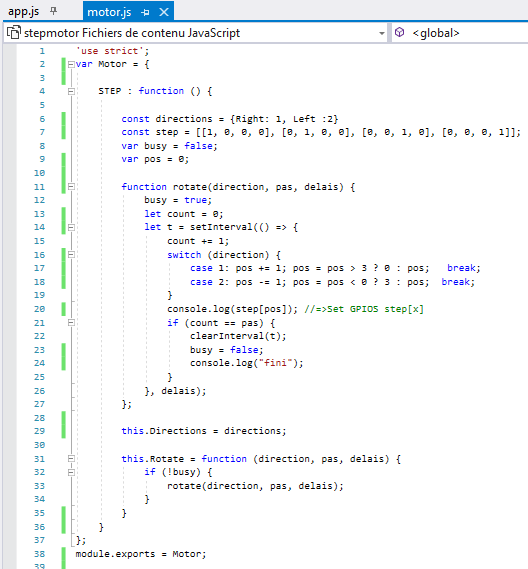

Message par Bud Spencer » ven. 22 mai 2020 18:33
Bha oui, un moteur pas a pas, c'est juste des séquences de sortie ( 1 par bobine) qu'il suffit de passer à hight ou low dans le bon ordre. Une fois de plus, avec l'asynchronisme de NodeJS (enfin surtout de Javascript), il faut penser différemment sinon, on balance toutes les séquences d'un seul coup sans attendre qu'elle aient toutes 'pris leur temps'.
Il y a la aussi moyens de faire très simplement sans blocage await. Je n'ais pas de pi sous la main, mais ca n'empêche pas de faire un petit code avec des 1 et des 0 pour simuler les gpio. Je me sert un apéro, je code ca et je revient ...
Messages : 1098
Message par Bud Spencer » ven. 22 mai 2020 19:08
Vite fait à l'arrache sous forme d'objet :
Messages : 1098
Message par Bud Spencer » ven. 22 mai 2020 19:16
et un l'exemple d'utilisation (qui pourrait etre inclus dans un objet 'Distributor').
En supposant 10 pas pour ouvrir avec un intervalle de de 100 ms/pas et la meme chose dans l'autre sens pour refermer :
On démarre la procédure d'ouverture et on programme la fermeture dans 5 secondes :
Bien sur il faut aussi penser à remettre toutes les bobines à 0 si le maintient en position du moteur n'est pas requis (une fonction Free à l'objet motor.STEP par exemple).

Bud Spencer a écrit :Bha oui, un moteur pas a pas, c'est juste des séquences de sortie ( 1 par bobine) qu'il suffit de passer à hight ou low dans le bon ordre. Une fois de plus, avec l'asynchronisme de NodeJS (enfin surtout de Javascript), il faut penser différemment sinon, on balance toutes les séquences d'un seul coup sans attendre qu'elle aient toutes 'pris leur temps'.
Oui je me disais bien aussi que c'était l'asynchronisme qui posait problème.

En réalité, j'ai juste besoin de tourner dans un sens mais qui peut le plus peut le moins.
Bha comme je ne savais pas, j'ai prévu les 2 sens de rotation dans le bout de code et je me suis dit que c'était l'occase de donner un exemple d'énumérateur en js (.Right .Left) et ca peut servir à autre chose pour d'autres.
Pour le distributeur que tu vas utiliser, j'imagine que c'est un principe de vis sans fin ou un truc dans le genre ? Si c'est le cas, penses à repasser toutes les sortie à 0 quand le cycle de rotation de la distribution est finie, sinon, tu vas maintenir du courrant sur les bobines du moteur pour rien (dans l'exemple, ce serait là ou j'ai écrit le console log 'fini' dans la fonction rotate).
