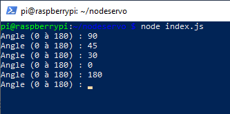

Coté Nodejs, il y a plusieurs npm qui permettent le setting des canaux. Ici n'ai utilisé pi-blaster.js et pour les entrées en console, le npm readline .
Ecriture du petit programme de test :

le code ou j’ais tâtonner un peu pour trouver les bonne valeurs min et max et mis une petite opération pour faire la conversion depuis la saisie d’un angle en ° :

ctrl+x pour enregistrer le fichier
node index.js pour démarrer le programme
Facile non ? :D

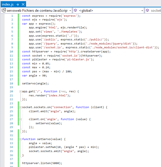

Allez, chiche on se fait le petit servo-moteur piloté en temps réel par du web :D . Bon, je sais on trouve déja des exemples sur le web sauf que la, c'est du 'five minutes coding' et c'est 1000 fois plus simple et efficace que toutes ces pythoneires pythoyables ;-) . Soyons clair, on va faire du rapide et bigrement efficace avec très peu de code et pour cause, NodeJs est fait pour ca.
Déjà le code serveur. Ca repose comme précédemment sur pi-blaster et je ne refais pas le tuto sur la partie webserver qui est déjà très largement expliquée (et qui finalement ne sont que des déclarations). Pour le reste, c’est juste une simple liaison bilatérale sur un socket.io. Un client modifie l’angle, le servo se positionne et tous les autres on la visu en temps reel et tout ça, sans aucun probleme de concurrence possible.

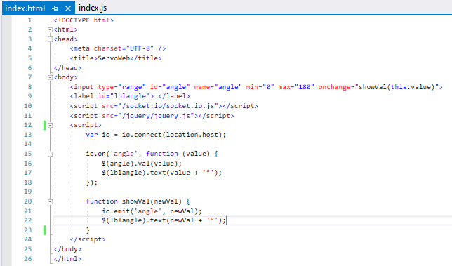

Pour la page web, je fais minimaliste (le design ca me gonfle et ca reste trop personnel pour partager, mais avec un peu de peps et d'imagination dans un Canvas html5 ...).

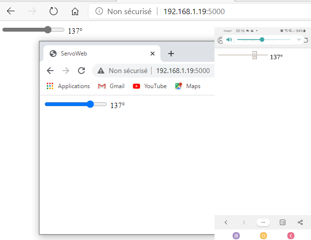

J'ai juste mis un curseur 0 à 180° et un label qui affiche en temps réel la position du servo. il suffit de déplacer le curseur depuis une page et regarder le moteur tourner et tous les clients voient le meme résultat :
Modifié en dernier par Bud Spencer le ven. 6 nov. 2020 20:08, modifié 1 fois.
Messages : 1100
Message par Bud Spencer » ven. 6 nov. 2020 19:41
Voila. Vous pouvez vous connecter avec n'importe quel navigateur ( pc, smartphone, tablette, console intergalactique de fusée martienne ect ...) et piloter un (ou plusieurs) servo(s) sans aucune difficulté.

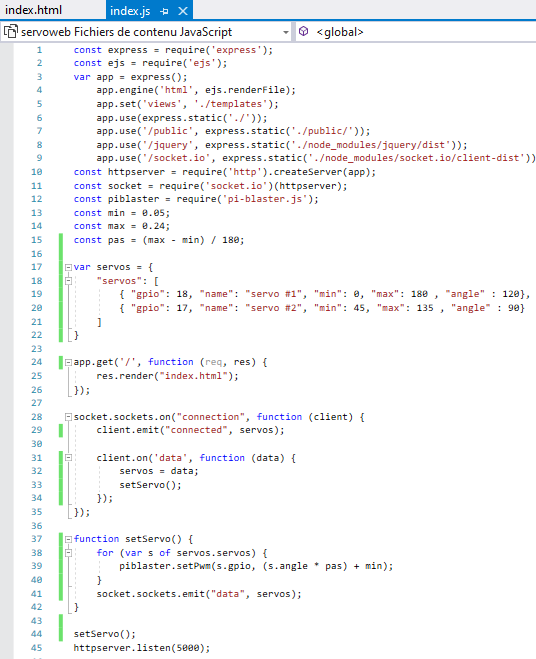

Bon, bha mon vendeur de servos qui devait passer ce matin me les déposer en partant au boulot n’est pas venu. Il a eu la correction de me laisser un sms pour me dire qu’il était trop à la bourre pour s’arrêter et ma promit de passer cet aprèm en rentrant. Pas grave, j’ai fait le code quand meme en attendant et l’osillo est formel ça marche (je le confirmerais une fois les servos livrés).
Comme une des leçons les plus populaire était la n°6 et qu’elle est devenue naze suite à l’abondons de wiringPi, je m’en suis inspiré pour ce coup-ci. La subtilité de cette leçon c’était surtout la construction de la page à partir de la structure des composants passé en paramètres par le serveur a la connexion du socket. Ici j’ai fait la meme chose, j’ai défini les servos dans une structure json et quand un client se connecte ou se reconnecte, il reçoit cette structure et construit la table de la page avec. Ainsi, on peut ajouter ou supprimer des servos sans avoir à retoucher le code de la page. Chaque changement d’un angle par un client positionne le servo visé et mets à jours tous les autres clients.
Le code serveur :

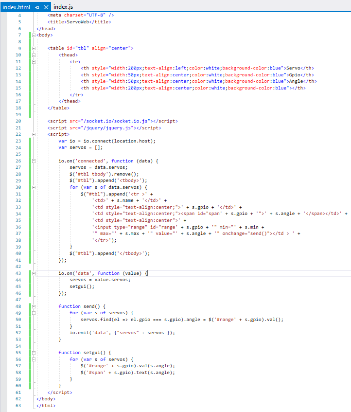

Message par Bud Spencer » sam. 7 nov. 2020 12:17
La page reste très simple aussi. Tout se fait par itération des objets contenus dans la structure ‘servos’ avec toujours cette meme liaison bilatérale sur le socket.
