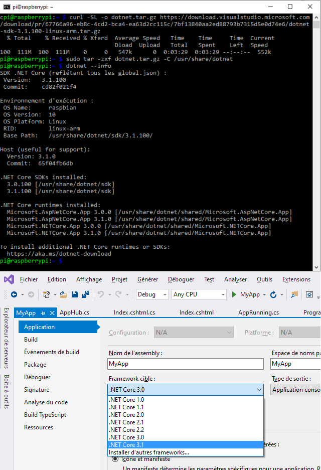

Mise à jour en version 3.1 (LTS) sur raspbian
On trouve le lien pour Linux ARM32 et on le télécharge avec CURL :
curl -SL -o dotnet.tar.gz https://download.visualstudio.microsoft ... arm.tar.gz
On decomp. tout ça avec une commande tar classique : curl -SL -o dotnet.tar.gz …
(Pour une Install directe de la version, se reporter page 1 et juste changer l’url du lien).
Dans Visual Studio (à jour), on clic droit sur le projet (MyApp) ->Propriété et dans l’onglet application, on cible la version 3.1. On peut ensuite ‘Gerer les packages NuGet’ pour voir si il y a des updates de ceux-ci et les installer d'un simple clic de souris.
… et si on veut virer les version 3.0 sur le raspbian, il suffit de supprimer les répertoires … :
sudo rm -rf /usr/share/dotnet/shared/Microsoft.NETCore.App/3.0.0
sudo rm -rf /usr/share/dotnet/shared/Microsoft.AspNetCore.App/3.0.0
et d'avoir la confirmation par un nouveau dotnet --info

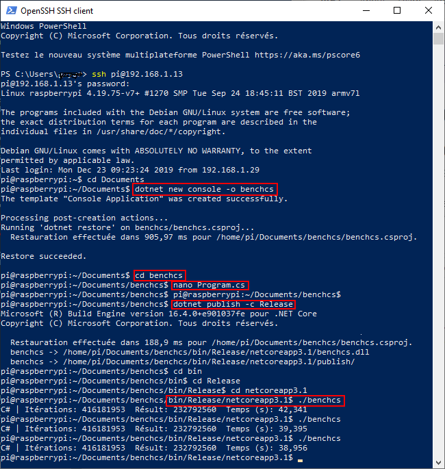

Si le SDK est installé on peut coder directement sur Pi en utilisant les outils CLI de .Net Core et un simple éditeur de code.
On utilise la commande dotnet new console –o nomduprogramme pour créer le projet.
Ensuite on entre dans le répertoire et on édite le fichier Program.cs (c’est qui contient le main()).
On peut exécuter le code avec la commande dotnet run.
Quand tout fonctionne comme prévue on utilise la commande dotnet publish –c Release pour générer la sortie.
Il y a plein d’options avec ces commandes et on peut meme depuis le PI créer des build qui cible n’importe quel autre OS pris en charge. Par exemple, la commande suivante créera la sortie pour un windows 10 64 bits : dotnet publish –c Release –r win10-x64.
Voilà ce que ça donne pour le bench décrit plus haut :
Et le code édité avec nano

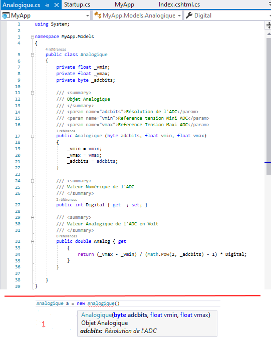

Le model :
Dans Models, je crée une classe j’appelle Analogique.cs en lui imposant 3 valeurs en paramètre dans le constructeur et j’ajoute 2 propriétés. Une première (Digital) pour initialiser et récupérer la valeur Numérique du canal et une seconde (Analog) pour récupérer la valeur Analogique en Volt. Quand on a juste quelques dizaine d’objets dans un programme on garde facilement en tête ce que sont leur différents paramètres et propriétés, mais quand on commence à en avoir plusieurs centaines voire milliers, ça peut vite se compliquer. De plus Ces objet peuvent se trouver dans une librairie séparée et on n’a pas forcement accès au code. Le rôle des décorateur summary (facultatif) , c’est de commenter ce qui a besoin de l’etre de façon à renseigner dynamiquement l’utilisateur de l’objet à la saisie de son code. On peut aussi ajouter tout un tas d’attributs pour par exemple formater les valeurs serializable ou definir ce qui doit etre serializé ou pas.

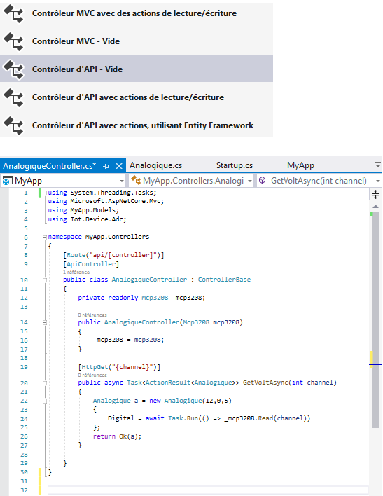

Le controleur :
Après le model, je créé un contrôleur que j’appelle AnalogiqueController. Depuis VS, on peut créer cliquement des contrôleurs qui contiennent toutes les instructions crud necessaire, des contrôleurs vide et meme des contrôleurs contenant toutes les fonctions pour interfacer un contexte de données avec EF (Entity Framework). Pour ca click droit sur le dossier Controllers->Ajouter->Controleur … (on peut aussi le créer à la main puisque comme tout le reste, c'est une classe). Ici je choisi un vide et je lui ajoute manuellement un fonction HttpGet). Il hérite automatiquement de ControleurBase et possède des attributs définissants sa route et que c’est un contrôleur d’API. L’injection de l’ADC se fait comme précédemment, c’est-à-dire par le constructeur et je n’ai plus qua créer des fonctions (GET,PUT,DELETE,POST …) . Ici juste un GET d’exemple qui attend un n° de canal de l’adc en paramètre. Depuis C# 5, plus besoin de créer de thread ni de background worker ni meme de subprocess pour rendre des appels non bloquant. Ici l’appel de la fonction et la lecture de l’ADC sont rendu asynchrone avec les instructions await/async et Task. Pas non plus besoin de sérializé l’objet à retourner, l’attribut ApiContoller fait tout le boulot y compris pour les status de réponse.

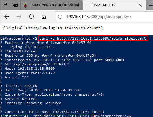

Je publie l’application sur le PI et désormais j’accède à mon api depuis tout ce qui est capable de faire des requetes http Get sur l’url http://ipdupi/api/controleur/parametres....

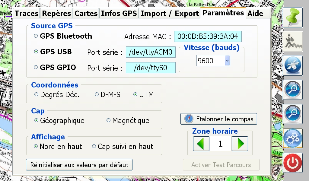

J'ai survolé ce fil où il apparaît que .NET Core semble très puissant et bien adapté pour le Raspberry Pi 3B.
Néanmoins, avec cet environnement de développement est-il aisé de réaliser une interface graphique telle que celle ci-dessous (réalisée avec Free Pascal Lazarus) en quelques clicks avec des composants prédéfinis ou bien faut-il les construire, les faire venir de bibliothèques, ...
Pierre
Pierre

Bien sûr. VS possède un puissant concepteur graphique qui permet de dessiner des GUI portable (oupas). Mon seul regret (et celui d’un très grand nombre de développeurs) c’est que l’on ne pourra jamais profiter de toutes sa richesse sous linux ou mac comme on le fait sous Windows (encore que l’espoir subsiste …). Cela dit, ces restrictions sur sa portabilité sont moindres comparé à celle de Lazarus. Donc oui, aucun problème pour dessiner ce genre de truc en ‘quelques click’ avec VS et le faire tourner sous n’importe quel plateformes (et j’ajoute : sans meme avoir à compiler pour chacune d’elle).
Après il faut bien différencier le langage (ici du C#), le Framework utilisé (Ici .Net Core) et l’IDE (ici Visual Studio). En terme d’IDE (puisque l’on parle de concepteur graphique avec implémentation de code), si Lazarus était un vieux ballon de foot, Visual Studio serait le Stade Maracana et tout ce qu’il y a dedans un soir de coupe du monde de football du futur. Si le Pascal était une cuillère en bois, le C# serait un Termomix. Le pascal est un langage académique mort (ce qui ne retire rien à ses qualités), alors que le C# est un langage moderne résolument tourné vers l’avenir.
