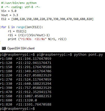

J'ai trouvé la commande Python pour saisir les valeurs au clavier au lieu de les mettre dans le programme .
Vin = float( input( "Vin (V) = " ))
Vout = float( input( "Vout (V) = " ))
VinVout( Vin, Vout )
Ça servira toujours à quelqu'un . ;)

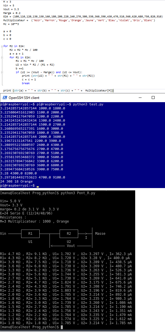

MSG
Messages : 119
Re: Adaptateur Tension : Donne les Résistances d'un Pont
Message par MSG » lun. 24 févr. 2020 13:37
Bonjour ,
Je fais plusieurs choses à la fois , je commence tout et ne fini rien , donc forcément je passe à travers d'erreurs évidentes (que dire d'autre) :roll: .
Oui , c'est plus simple par recherche croissante des résistances .
J"avais voulu faire une recherche par liste inversée afin de n'afficher que la première combinaison de valeur inférieure ou égale à Vout (d'où le BREAK dans la seconde boucle) .
Manque de pot , je tombais avec des valeurs parfois un peut trop éloignées du Vout souhaité , c'est pour cela que je suis partie sur une recherche par plage (marge) .
Vout_mini et Vout_Maxi dans ma version finale .
Je pense qu'il n'y a plus de bug (il ne faut jamais dire jamais) . ;)
Je pense qu'il est possible d'améliorer ce programme , le rendre plus efficace , mais c'est pas le but , on est dans la rubrique Python et je me fais plaisir à programmer . ;)

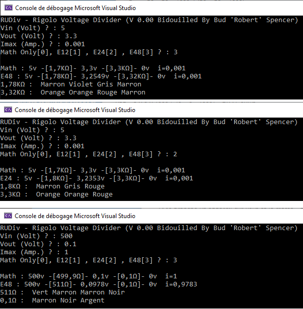

Messages : 1097
Message par Bud Spencer » mar. 25 févr. 2020 08:55
... je me fais plaisir à programmer . ;)
Tout à fait, je l’ai bien compris et je trouve ça très bien. Moi tu sais, je ne fais donner des conseils. Ca en agace certains (et je m'en fout totalement) parce que forcement j'apporte un regard critique, mais n'en déplaise, c'est toujours constructif et toujours avec pour seul but d'essayer de relever un peu le niveau.
Un bon petit exercice pour aller plus loin serait de sortir les couleurs des bagues de résistances trouvées (et pourquoi pas en faire une application graphique).
Messages : 1097
Message par Bud Spencer » mer. 26 févr. 2020 19:53
Un bon petit exercice pour aller plus loin serait de sortir les couleurs des bagues de résistances trouvées ...
Je te confirme que c'est un exercice très intéressant et pas si simple que ca . Comme j'ai du prendre le train aujourd'hui et que j'avais mon portable, je m'y suis amusé pour faire passer le temps. Je suis resté sur la base de calcul du code que j'avais mis précédemment (que j'ai converti en poo) qui me permet de calculer un diviseur de n'importe quel tension en allant d'une résistance de 0.1 ohm à l'infini (du moins d'un double sur un sys 64 bits ...) en Mhoms et j'y ais ajouté la conversion en bande de couleur suivant la norme choisi. J'adore ce genre de petit 'Quiz' parce que ca parait très simple au départ mais finalement, c'est truffé de pièges. J'ai réussi la fonction qui me retourne le tableau de couleur (string[]) avec seulement 17 lignes de code (C#), 2 ternaires, aucune fonction lambda ni aucun 'if' ou 'select' ou 'switch' . A l'occase, je convertirais ca en python et je mettrais le code ici (a moins que tu ne le fasse avant moi ;) )
MSG
Messages : 119
Message par MSG » jeu. 27 févr. 2020 13:14
Bonjour ,
Voilà ce que j'avais en tête au départ avant de changer de méthode de recherche .
Au passage , je me rend compte que j'ai plus de solutions avec cette version qu'avec l'autre (reste des bugs / blocages).
Le souci est au niveau du passage à la tranche multiple au dessus (1000) .

Le programme chercher les valeurs à associer par multiples de la table E choisie .
J'ai pris une petite et une grande tension Vin (5V et 50V) avec une tension de sortie identique (3,3V) .
Tu remarqueras dans la première rechercher (Vin = 5V) ...
le courant de la première résistance R (100 Ω) => i = 17,85mA et la dernière R (1000 Ω) => i = 1,785mA
Rapport inverse pour une même tension de sortie (V1=1.785714 , V2=3.214286) .
Même phénomène sur le seconde recherche , courant 10 fois moindre quand R est multipliée par 10 .
Ne pas oublier les risques électriques avec des tensions élevées : >25Vac ou >50Vcc , peut être dangereux , voir mortel dans certaines conditions (lieux humides) !!!

Bien ca. Tu définis un objectif et tu charognes jusqu’à y arriver. Le problème, c’est que ça fait beaucoup beaucoup de code et ça devient complètement illisible en plus de perdre toute flexibilité. Dans l’absolu, c’est normal. Tu découvres la programmation et tu ne peux bien évidement pas en connaitre toutes les subtilités du jour au lendemain, d’autant qu’il y a aussi la syntaxe du langage qui n'est pas forcement évidente. Tu as au moins le mérites d’arriver à ce que tu veux avec le peu d’instructions que tu connaisses et c’est déjà très bien. Ça prouve que tu es convaincu que c’est possible (et tu as tout a fait raison) et tu fini par y arriver (bravo \o/). Tu verras que petit à petit, naturellement, tu réaliseras les mêmes choses avec de moins en moins de code, et c’est ce qui te permettra de mesurer ta propre progression.
En espérant que cela te serve (et pourquoi pas a d’autres aussi), sans aucun esprit de compétition (ce serait malhonnête de ma part) ou de donneur de leçon (je dis ça pour ceux que ça em****de …), voilà comment moi je ferais la synthèse du problème et comment je programmerais ça (vite fait à la louche, je ne suis pas boulot …). Je ne prétends pas avoir la méthode ultime et si d’autre veulent s’y amuser, ce serait avec grand plaisir (je n’y crois pas de trop) et ils seraient les bienvenus. Je précise que je ne suis pas du tout un expert en python et que je n'ais aucune certification avec ce langage. Je l'ai laissé tomber depuis au moins 2 décennies et à part pour quelques scripts de déploiement sous linux ou ici pour m’amuser, je ne l’utilise quasiment jamais. Ceci dit, le langage n’est qu’une méthode syntaxique, ce qui ne change en rien à l’énoncé du problème et le choix de la méthode pour le résoudre.
Donc si je résume, on a une liste de valeur de résistances normalisées (E12 pour l’instant, c’est bien).
On veut définir un diviseur de tension (on ne va pas revenir là-dessus après 4 pages …) en cherchant dans cette norme la résistance R2 la plus adaptée pour s’approcher le plus possible de vout sans dépassement pour chacune des Résistance R1 issue de la meme norme. On se fout pour l’instant du courrant et de la dissipation des R, ce que l’on veut, c’est juste des valeur ‘ohm’ (tu me rediras si j’ai bien exposé le problème).
Ramenons ça a un programme informatique (ou pas d’ailleurs).
On connait Vin, Vout et R1 par itération sur le tableau de norme, donc le problème se résume à :
-Pour chaque valeur R1, trouver R2 théorique
-Trouver la valeur la plus proche de R2t dans la norme sans ou en la dépassant(sinon, le résultat de vout serait supérieur à la valeur vout de départ)
Le reste n'est que broderie (affichage, calcul de base loi d'ohm ...)
Je tape la suite et je reviens ...
