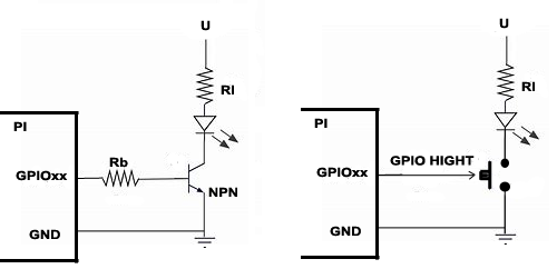

Message par Bud Spencer » dim. 4 août 2019 10:32
Artemus24 a écrit :
dim. 4 août 2019 08:38
Si je comprends bien le transistor est un interrupteur et le GPIO fait office de doigt pour appuyer sur le bouton marche/arrêt.
C’est exactement ça. C’est ce que je t’ai représenté sur le dessin que je t’ais fait en page 3 de ce topic.
Il faut juste considérer que le doigt a besoin d’appuyer suffisamment fort sur le bouton pour fermer complètement le circuit Emetteur.Collecteur (saturation). Cette force, c’est le courrant qui va circuler entre la base et l’émetteur et elle doit etre >= au courrant que l’on fait passer dans le collecteur que l’on divise par le gain.
Donc si tu calcul R2 pour limiter ton courant de collecteur (Ic) à 20mA pour ta led tu sais qu’il te faudra un courrant >= à 20mA / gain pour la base (Ib) . Tout le reste n’est que de la tolérance relative aux composants trouvé dans les fonds de tiroir et un regard pessimiste sur les valeurs des composants pour etre sur de ne pas les voir partir en fumée.

L'intensité du collecteur est proportionnel à l'intensité à la base. Le transistor a le rôle d'amplificateur du courant de la base.
Sauf qu'ici on travail en régime de saturation donc Ic n’est plus proportionnel à Ib.

Et l'intensité du collecteur est alors de : 0.27ma * 200 = 54mA.
N'est-ce pas trop important puisque la led supporte que du 20mA ?
Non. En régime de saturation, Le courrant Ic n’est pas non plus définie par Ib.
Par cette façon de calculer tu peux juste affirmer que le transistor sera saturé tant que Ic sera <= à 54mA

Que dois-je avoir comme intensité à la base, puisqu'au maximum, le transistor BC587A autorise du 100mA ?
100mA n’est que le courrant Ic maximal admissible par le composant, pas une valeur de calcul

Salut Bud Spencer.
Tu parles de cette image :
Pour ce qui est de la led :
--> https://www.gotronic.fr/cat-leds-5-mm-1293.htm
Une tension directe de 2.2Vcc correspond à quelle couleur ?
Je dis cela, car je n'ai pas du 2.2Vcc dans le lien ci-dessus.
J'ai soit de l'orange à 2.0Vcc ou du jaune ou vert à 2.4Vcc.
En résumé pour le calcul selon ce qui a déjà été dit :
1) Circuit collecteur / émetteur.
Tension : 12Vcc.
Led : 20mA
Led : 2.2Vcc tension directe.
--> Uc = Rc * Ic
--> Rc = Uc / Ic
--> Rc = (12 - 2.2) / 0.020
--> Rc = 490 Ohms.
Prendre la résistance juste supérieure à cette valeur.
R1 = 560 Ohms.
2) base.
Tension : 3.3Vcc.
Transistor : 0.6Vcc tension directe.
Gain : 200
--> Ic = Ib * gain
--> Ib = Ic / gain
--> Ib = 0.020 / 200
--> Ib = 0.1mA.
--> Ub = Rb * Ib.
--> Rb = Ub / Ib
--> (3.3 - 0.6) / 0.0001
--> 2.7 / 0.0001
--> 27k Ohms.
Ajustement du courant de base, soit 27k / 2 = 13.5k
R2 = 15k Ohms.
