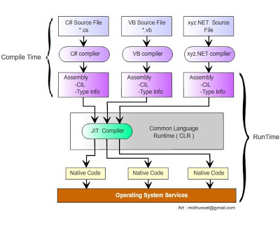

Bhaa écoute Pierre, je vais essayer.
Le code n’est pas directement compilé en code machine. Il est ‘transformé’ en un langage intermédiaire normalisé appelé CIL (Common Intermédiate Langage). Ce CIL est partial. Ce qui veut dire qu’il est indépendant des architectures, des systèmes et des langages utilisés (plus de 30 langages sont par exemple utilisables avec le Framework .Net de Microsoft). La compilation et l’optimisation se fait ‘à la volée’ en toute transparence par un compilateur appelé JIT (Just In Time).
Quels intérêts à tout ça ?
- La portabilité. Si tu codes par exemple une application avec .Net Core sur ton Raspbian 32 Bits, tu peux la déployer sur ton mac ou ton windows 64 bits avec la garantie qu’elle fonctionnera tout pareil sans avoir à la recompiler sur la cible.
- Ça permet de développer beaucoup plus vite et d’etre safe (sécurisé) du fait que c’est le JIT qui prend en charge l’optimisation en fonction du besoin, la gestion de la mémoire et des erreurs. Jamais tu ne pourras avoir de probleme d’adressage conçurent comme tu peux en avoir avec un langage compilé meme pour des process très complexes.
- C’est side-by-side. Ce qui veut dire que tu peux utiliser autant de versions différentes que tu veux sur un meme système sans altération ou perturbation des unes avec les autres. C’est aussi ce concept qui fait que c’est très facilement conteneurisable (un truc moderne sans intérêt pour débuter …)
- C’est très performant du fait que c’est bien du code compilé en code machine qui est exécuté.
- Ça permet d’avoir des langages d’une richesse incroyable du fait que le CIL se charge de toute la partie ‘transpilatoire’.
Est-ce viable ? : Techniquement ça existe depuis les années 50 et c’est toujours là. Si on prend ça avec un recul contemporain, c’est ce qui a permis à Java d’etre parmi les langages le plus utilisé dans le monde depuis plus de 15 ans et à C# d’etre depuis plus de 10 dans le Top Five. Tout ça a bien sur eu des répercutions moins heureuses en rendant beaucoup d’autres langages obsolètes et les nostalgiques pleurent encore …
- Y a-t-il des inconvénients ? Bien sûr, rien n’est parfait. Il faut que le JIT soit présent sur la cible. Ça reste globalement de plus haut niveau et un poil en dessous des performances des meilleurs langages compilés meme si dans certains cas ça les dépassent. Ça permet des langages tellement riches que ça semble etre inaccessible pour débuter (mais ça tu le sais déjà ;-) ) . Autre inconvénient concernant principalement .Net, c’est qu’il y a trop de Framework. Mais ça c’était avant. .Net Core est là pour balayer tout ca en devenant la référence toutes plateformes confondus et offre déjà des performances qui surclasse celles de l’original MS Framework .Net sous Windows et celles de Mono sous les autres OS.
Voila. J’espère avoir répondu à ta question.

Oui, c’est ça. Ce code Intermédiaire est le meme pour tous les os et toutes les architectures. Ce sont soit des .exe ou des .dll (extensions bien connus de tous les windowsiens).
ChPr a écrit :
ven. 3 janv. 2020 19:27
On en arrive donc à la compilation finale : il faut alors un compilateur JIT spécifique à chaque type de processeur.
Exactement. Qui dit langage compilé machine dit obligatoirement compilateur et le JIT n’est rien d’autre qu’un compilateur temps réel très haute performance qui ne connait qu’un seul langage, le CIL (en fait il est bien plus que ça, mais ne chipotons pas).
Donc, chaque machine (un PC avec x86, ..., un Raspberry avec son ARM) doit fournir ce JIT propre à son processeur (mais apparemment indépendant de l'OS si j'ai bien compris).
Exactement, mais Il n'est pas indépendant de l'os. Le JIT est déjà compilé pour l'OS et embarque les instructions spécifique pour l'architecture. Il fait le meme boulot que n'importe quel autre compilateur. Si on voulait comparer avec du C par exemple, il faut que chacun de tes programme en C soit compilé pour chaque os et chaque architecture avec un compilateur lui meme compilé pour ce meme ensemble. ici c'est pareil sauf que le JIT compile très vite un seul langage universel (le CIL) a chaque fois qu'il y en a besoin et sans que tu n'est besoin de lui demandé. pour résumer :
Developement sur n'importe quel os/plateforme:
Code Langage (n'importe lequel de compatible) => CIL
Execution sur n'importe quel os/plateforme:
CIL => Compilation à la volée par le JIT Spécifique OS/Plateforme

Ça tu n’as pas à t’en occuper. Le code CIL est créé automatiquement en .exe (ou .dll) quand tu génères ton projets (meme en phase de débogage). le JIT est automatiquement appelé quand tu démarres ton application. Tu peux aussi avoir accès à l’assembleur du langage intermédiaire mais ça concerne surtout les développeurs expérimentés à titre d’analyse ou qui sont à la recherche d’optimisation.
Voila une petite image qui résume le fonctionnement :
La partie noté 'compilation', c'est le développement. Chaque langage est fournie avec son compilateur langage=>CIL
La parti runtime, c'est l'exécution CIL=>Code Native
Il y a une abstraction totale entre 2 en terme d'architecture, et de system . Le seul point de convergence, c'est le CIL
