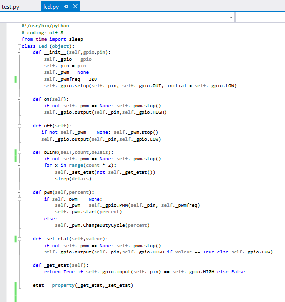

J’ai bien sur mis tout ça dans un fichier led.py que je pourrais utiliser dans tous les programmes qui utiliseront des leds en faisant un simple import.

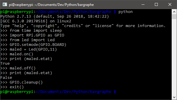

un petit test en console pour voir si mon objet fonctionne :
Ca marche \o/ :D ...

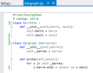

Le bargraph, c’est plutôt simple en soit. Ce sont juste des leds que l’on veut allumer ou en fonction d’un niveau de seuil. Ok, mais pourquoi des leds ? Cela pourrait tout aussi bien etre des éléments graphique d’une GUI ou meme de simple liste d’état pour d’autres besoin ou tout un tas d'autre chose. Pour ne pas se retrouver enfermer avec des leds je vais prévoir tout de suite que mon objet bargraph pourrait me servir a plein de chose. Je vais donc commencer à définir des Barrettes (qui pourront etre n’importe quel type d’objet) et le bargraph qui va les utiliser.
L’objet Barrette est juste déclaratif. Il définit l’objet qui sera visé et un niveau de seuil. Il va aussi nous permettre d'utiliser du code explicite et nous évitera les truc[0] truc[1] que l'on a vu avec les tuples. Le bargraph lui a pour rôle de contenir une liste d’objet Barrette et d’attribuer une valeur true ou false à la propriété état de l’objet barre qui compose Barrette en fonction de son niveau seuil. Pour arriver à ça je fais appel de l’héritage de class. Barrette est la class parente et Bargraph est la class enfant qui va hériter des propriétés de Barrette. Dans la fonction write de Bargraph, la variable d’itération x représente une Barrette et l’heritage me permet d’initialiser directement la propriété etat de son objet barre. Désormais, tout objet qui aura une propriété booléenne etat pourra etre considéré comme une Barrette de mon bargraph.

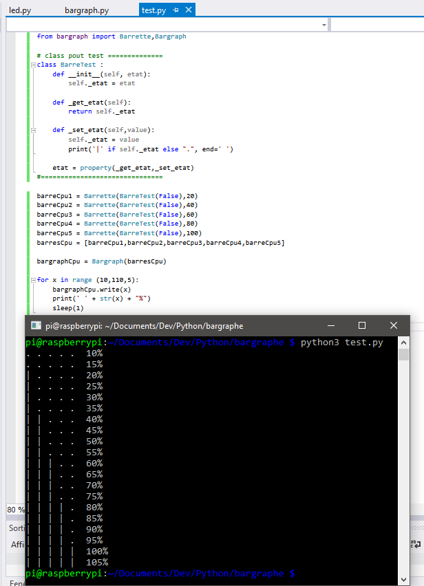

J’ai codé tout ça sur un PC qui n’a malheureusement pas de gpio pour tester mon bargraph. Pas de probleme, je vais créer un petit objet de test qui va me permettre de tester en console. Cet objet a juste besoin d’une propriété booléenne etat et je vais lui faire ecrire un ‘|’ pour True et un ‘_’ pour False. Je créer ensuite 5 instances de Barrette qui contiennent un BarreTestet qui a l'etat False par défaut et un niveau de seuil et je passe en tout ca en paramètre à un nouvel objet bargraph. Je n’ai plus qu’à tester en utilisant des valeurs bidon
ps pour les tout débutants : range (10,110,5) veut dire que la valeur de x va commencer a 10, qu’elle va s’incrémenter au pas de 5 jusqu’à 110. Notez aussi le ,end= ‘ ‘ à la fin du print. C’est la méthode python3 pour empêcher le retour à la ligne

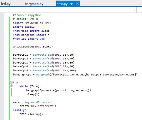

Aller, on remet notre bargraphe a leds dans son contexte avec la charge cpu de psutil. Il y a juste a definir les leds et les seuils que l’on va passer en paramètre d’un nouvel objet bargraph et il suffit maintenant plus que d’une ligne de code pour ecrire (allumer) le bargraph en lui passant une valeur en paramètre.
Voila, il a fallu s'infuser le codage des objets, mais admettez que le code du programme est devenu particulièrement limpide et désormais, à chaque fois que l’on aura besoin d’une led ou plusieurs leds, on pourra importer l’objet Led et l’utiliser avec du code explicite. Idem pour le bargraphe qui peut servir avec n’importe quel autre type d’objet. Comme j'en ais parlé Je vous rajouterais un blink dans Led pour démontrer que l'on peut facilement enrichir ses objets.

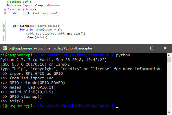

Ajout d’une action blink à l’objet Led.
Comme la class va utiliser time.sleep, il faut l'importer au début du fichier
Pour appeler l'action : maled.blink(nombre de clignotement, delais en seconde)
et test en console :
Ca marche (encore … :D )
Une simple boucle for ou a chaque tour on récupère l'état de la led avec l'accesseur _get_etat et on le change en utilisant le mutateur set_etat en y passant l'inverse de ce qu'a retourné _get_etat

Ajour d’une fonction pwm à la class Led. RPi.GPIO possède une fonction pwm soft dont on peut définir la fréquence et le duty cycle et que l’on peut démarrer par pwm.start et arrêter par pwm.stop. Il faut par contre bien penser à arrêter le pwm avant d’utiliser la sortie en mode normal. L’idée c’est de mettre tout ça dans l’objet pour n’avoir qu’une seule instruction d’exposée pour 'pwmiser' la led sans avoir à gérer le mode pwm.
Pour ça il y a :
- Une variable interne pour connaitre l’état du mode pwm (_pwm) et qui est initialisé à None par défaut
- Une Une variable interne pour la fréquence (_pwmfrq) qui est initialisé à 300 Hz (suffisant pour une led).
- Une fonction pwm qui reçoit le duty cycle en paramètre.
Si le mode pwm de la sortie n’est pas activé, la fonction l’active et initialise le duty cylce. Si en revanche il est déjà activé, la fonction modifie le duty cycle avec celui passé en paramètre. Pour ne pas avoir à gérer l’arrêt du mode pwm, j’ai ajouté une ligne à chacune des fonctions qui est succeptible de modifier l’etat de la sortie (). Ainsi, on peut depuis le programme, utiliser très simplement le mode pwm avec une simple instruction du genre :
maled.pwm(x%)
et toute autre instruction de modification arrêtera automatiquement le mode pwm s’il est activé
