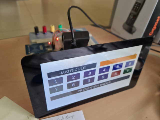

Une petite photo de la ‘pointeuse’ prototype que je dois encore ‘mettre en boite’. C’est une application Blazor multi-formulaire qui tourne en kiosk dans Chromium et le lecteur RFID est un Mrfc522 connecté en spi. A noter que je n’ai pas écrit la moindre ligne de code en javascript dans cette appli et qu’elle utilise la même libraire de models que les autres applications du projet. Tout le dynamisme est codé en C# directement dans chaque page et ça, c’est carrément du bonheur

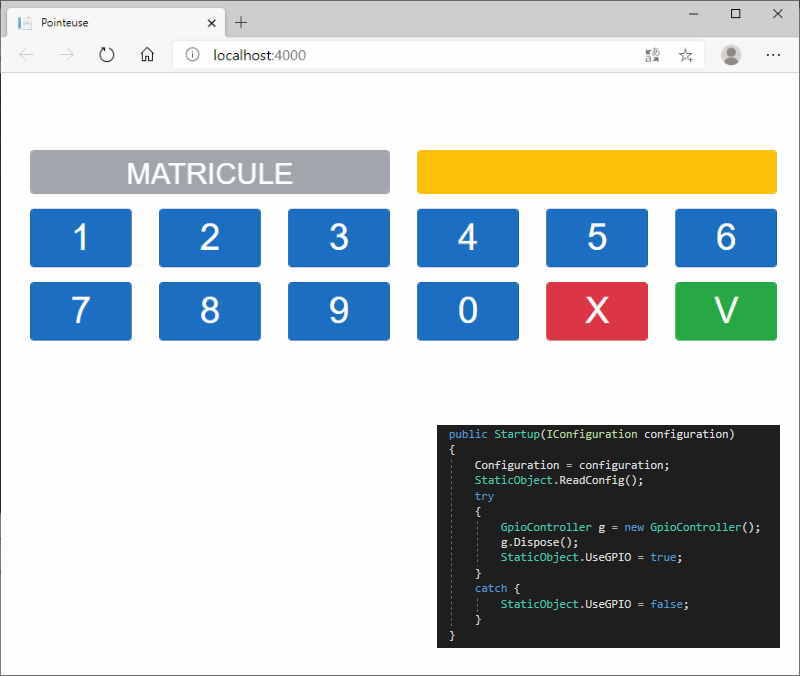

La même appli 'pointeuse' mais cette fois exécutée sur un pc windows ordinaire.
Ici il n’y a pas de GPIOs donc pas de lecteur rfid sur une spi, donc l’appli ne propose pas l’option ‘Présenter Badge’ et ignore tout ce qui est rattaché aux GPIOs. Je reviens là-dessus parce qu’au début des exemples .Net Core, j’avais écrit ceci :
En fait, la solution est toute simple. Il suffit de tenter l’instanciation d’un contrôleur GPIO dans un block try de façon à initialiser une variable static qui définit l’usage ou pas de tout ce qui est GPIO. Perso, j’ais mis ça dans le constructeur de la classe Startup, donc au plus tôt, de façon à pouvoir conditionner toutes les injections de dépendances et les services qui font es appels à des GPIOs (en vignette sur l’image)Bud Spencer a écrit : ↑mer. 11 déc. 2019 20:49...
Alors bien sur si maintenant je démarre l’appli sur le pc, j’ai un merveilleux message qui me dit qu’il ni a pas de contrôleur de GPIO mais Je pense qu’il y a moyens de détecter ça et de conditionner pour pouvoir malgré tout démarrer l’appli pour profiter de tout ce qu’elle contient n’utilise pas de gpio.

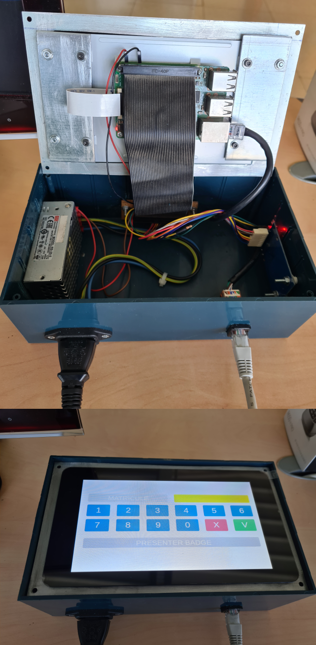

Le prototype de pointeuse mis en boite.
Ça reste un proto (pas forcément très esthétique et juste assemblé ‘pour que ça marche’) mais il est parfaitement fonctionnel. Le bloc à gauche dans la boite est une alimentation 5v 5A et à droite, le lecteur rfid MRFC522 ainsi qu’une led qui clignote et qui indique que le système est en attente de lecture d’un badge. La plaque de face avant à été taillée dans celle livrée avec le boitier mais comme c’est de l’alu qui fait moins de 1 mm d’épaisseur, cela manque un peut de rigidité. Pour les modèles ‘en production’, je vais faire découper au laser des face avant de 2 ou 3 mm ainsi que des pattes et brides de support de façon à n’avoir aucune vis visible à l’extérieur du boitier. Il n’est pas non plus exclu que je passe sur des boitiers en profilé d’alu. J’ai aussi prévu quelques trous d’aération coté alimentation et un ventilo piloté par le programme (en référençant la température cpu). Cela dit, avec le Pi3 le truc ne chauffe pas du tout, mais la bonne nouvelle, c’est que compte tenu du faible cout des composants de ces pointeuses, je vais pouvoir les équiper directement de PI4 8 Go tout en restant bien inferieur à l’enveloppe qui m’a été attribuée pour ça.
Comme convenu, la mise en prod expérimentale débutera en septembre en version .Net Core Core 3.1 dans une petite entreprise d’une vingtaine de salariés (5 pointeuses + 1 server) avec objectif de passer sous Alpine en remplacement de Raspbian et en version .Net Core 5 des qu'elle aura dépassée le stade de preview. Si tout fonctionne comme il faut, j’aurais un autre déploiement pour société de ~100 personnes (10 à 15 pointeuses) a faire avant la fin de l’année.
A titre informatif, avec un pi3 (les tout premier modèle) et une vielle SD class 6, il faut seulement 35 secondes après allumage ou un reset pour que la pointeuse soit opérationnelle en sachant qu'elle est en dhcp et que l'application télécharge sa configuration sur le serveur.

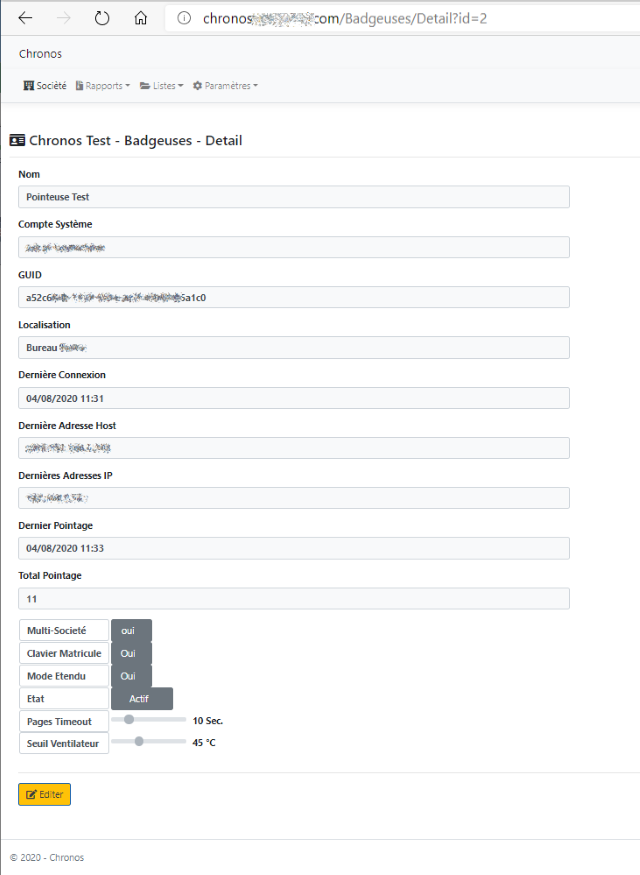

Une image de la page de paramétrage dune pointeuse 'PI' dans le programme de gestion. Chaque pointeuse à un GUID et a chaque fois qu'il y a un changement de paramètres ou d'objets (ajout suppression ou édition de salarié, d'affaire, de poste ...) un flag lui indique les paramètres à recharger. Cela simplifie beaucoup le déploiement de nouvelles pointeuse puisqu'à la mise en route il suffit de leur renseigner le GUID, l'URL du serveur d'API et la valeur de l'ApiKey. Là, je suis en train de regarder pour ajouter aussi une mise à jour automatique du programme embarqué quand il y a un changement de build.
- Fichiers joints
- chronos_badgeuse.png (67.57 Kio) Vu 11734 fois

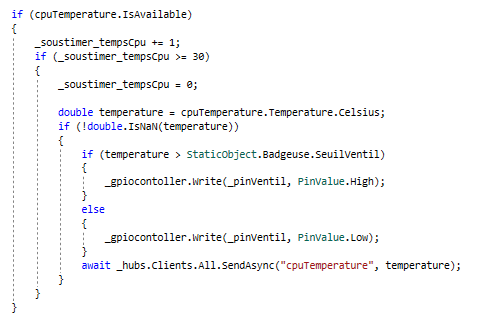

L'application pointeuse possède un service interne qui repose sur un timer totalement asynchrone avec des ticks toutes les secondes (voir les premières page du topic). Pour contrôler le ventillo, j'ai ajouté un compteur pour mesurer la température cpu toutes les 30 secondes et déclencher la ventilation si la température mesurée est supérieur au paramètre de seuil de ventilation. Pour ca j'ai juste utilisé iot.Device.CpuTemperature et une pin System.Device.Gpio. L'envois d'un signal à la fin de la fonction permet de lever un évènement dans la page courante de façon à afficher la valeur de température. voila ce que ca donne en code test :
Pour l'affichage de la température dans les pages Blazor, il y a une balise HTML
Et le code de l'évènement du signal
Code : Tout sélectionner
<h6>@_cpudegre</h6>Code : Tout sélectionner
private string _cpudegre;
_hubConnection.On<double>("cpuTemperature", async (cpudegre) =>
_cpudegre = cpudegre.ToString("f2") + "°C";
await Task.Run(() => InvokeAsync(() => StateHasChanged()));
