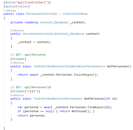

Si tu veux faire une API alors .Net Core est un très bon choix. Tu n’as pas besoin de NGinx ou autre et encore moins d’Owin . Tout est déjà dans la boite Asp Net Core. Je ferais un petit exemple d’api spécialement dédié au PI et tu verras que c'est vraiment taillé pour ça.
En attendant voilà un petit exemple de contrôleur d’api qui utilise entity.
Difficile de faire plus simple non ?
http://ipouurl/api/personne retourne directement la listes des personnes (json) depuis la table Personnes
http://ipouurl/api/personne/5 retourne l’objet personne (json) depuis la table Personnes

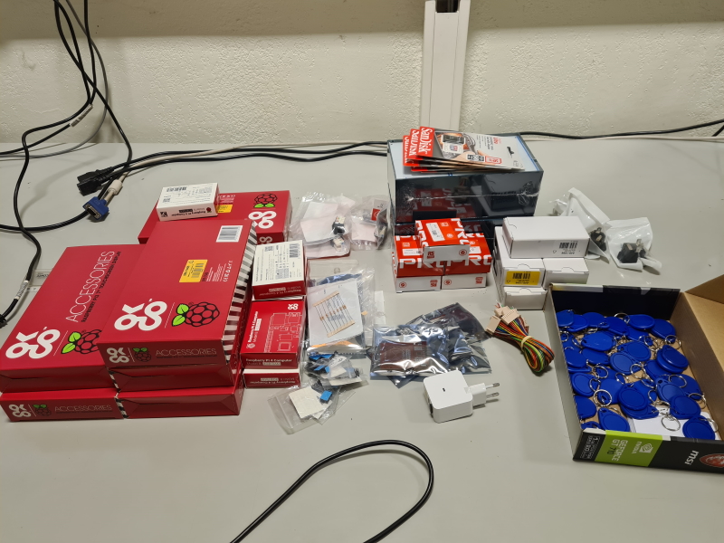

Un peu de matos est arrivé pour le projet Chronos. Les pi4 8Go n'étaient pas dispo chez mon fournisseur, donc je me suis rabattu sur des 4Go.
Il me manque quelques boitier qui sont en reliquat et les pcb que j'ai fait graver pour un raccordement propre des périphériques aux PIs.
Durant les congés, j'ai laissé tourner un bot qui simulent 200 personnes qui font entre 2 et 20 pointages par jours sur plusieurs services, postes et affaires. Le but était d'alimenter la db d'une société test de façon a pouvoir valider les différents tableau de bord et états de reporting. La db est hébergée sur une vm Ubuntu et c'est un PI3 qui a servi de serveur d'application et d'API. Résultat plus de 38000 enregistrements ajoutés dans différentes tables et 0 erreurs.
Semaine prochaine (si j'ai le temps), assemblage des pointeuses
