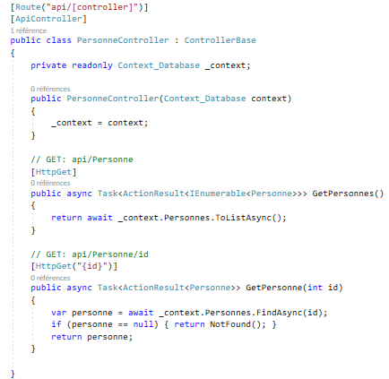

Si tu veux faire une API alors .Net Core est un très bon choix. Tu n’as pas besoin de NGinx ou autre et encore moins d’Owin . Tout est déjà dans la boite Asp Net Core. Je ferais un petit exemple d’api spécialement dédié au PI et tu verras que c'est vraiment taillé pour ça.
En attendant voilà un petit exemple de contrôleur d’api qui utilise entity.
Difficile de faire plus simple non ?
http://ipouurl/api/personne retourne directement la listes des personnes (json) depuis la table Personnes
http://ipouurl/api/personne/5 retourne l’objet personne (json) depuis la table Personnes
